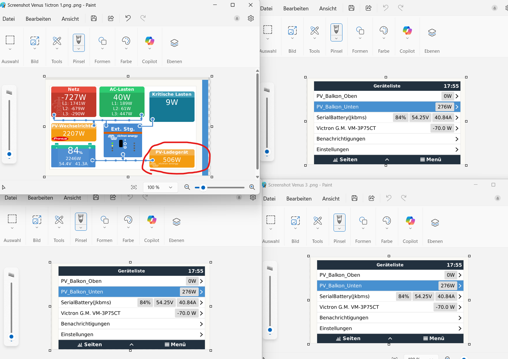

    Die beiden MPPTs sind über 2 VE.Direkt-USB Kabel am Raspi mit VenusOS angeschlossen. Von Venus OS werden die ohne Probleme erkannt.

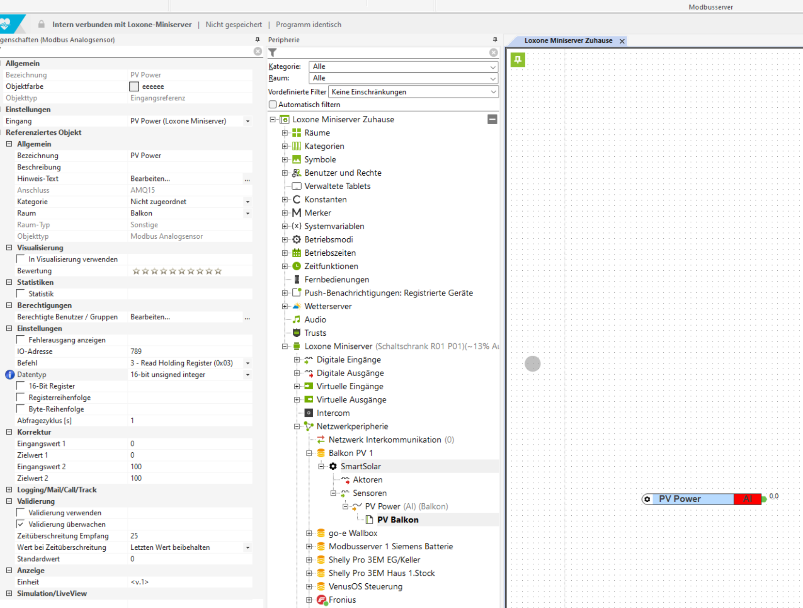

    - Die IP Adresse zum Raspi stimmt.

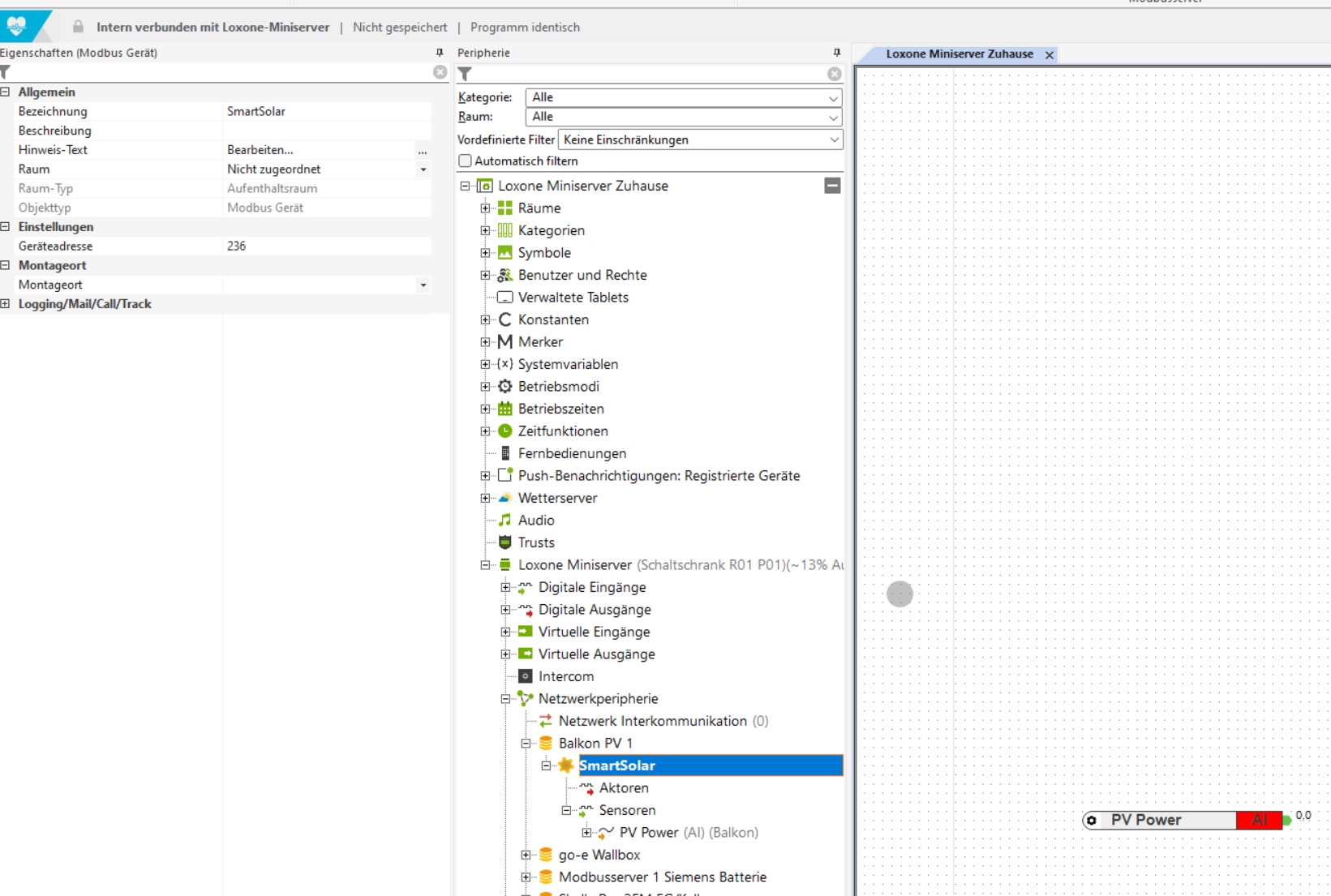

    - Die Venus ID Geräte Nummer (236 der 1. und 237 der 2. MPPT Regler) ist auch richtig.

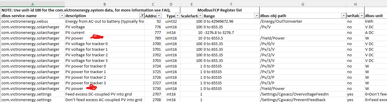

    - Laut der Modbus Tabelle von Victron habe ist die Register 789 und 3730 Probiert.
    - Register Typ habe ich denke alles soweit durch von unint16 oder sig16 und so weiter. Aber immer Null 0

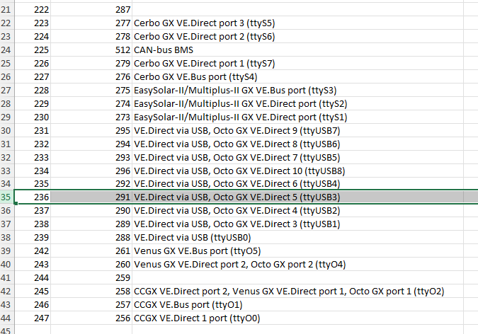

    Was ich nicht ganz verstehe ist, das in der ModBus Tabelle was mit Unit ID USB angegeben ist. so das ID 236 dann z.B. 291 ist wenn über USB angeschlossen. Richtig? Oder verstehe ich hier was falsch? Problem ist nur, das ich in Loxone keine 291 eingeben kann. Hier geht nur max. 255

    Ich hab vergessen das der Smart Regler mit zu den schon vorhandenen ModBus rein muss. Wenn er extra ist, geht es nicht.
    Einfach oben gelöscht, und unten unter "VictornOS Steuerung mit rein zu den anderen. Und schon klappt es.
