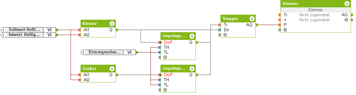

    hat jemand von euch schon mal so etwas gebaut? Sinn ist das im Raum immer ein festgelegter LUX Wert ist. Wenn z.b unter 500Lux im Raum das dann das Licht hoch dimmt auf 500Lux.
    Das es mit Dali geht weiß ich. Aber auch mit Loxone?
    LG hoschiman0
  • tottia79
    • 160
    Hallo, meines Wissens sollte da irgendwann mal ein Baustein zu kommen. Eine konstante Lichtregelung ist wohl nicht soooo einfach. Warte auch sehnsüchtig drauf !!
      • 5172
      Habe kurz was zusammengestellt. Sollte funktionieren ist aber nur in der Simulation getestet.
      Vielleicht hat ja einer Lust dies zu testen und zu Berichten ob es in der Praxis funktioniert.

        Hallo romildo......werde es mal testen und dann berichten. 🖒🖒
        Kannst du bitte die Config mit anfügen?
        Vielen dank

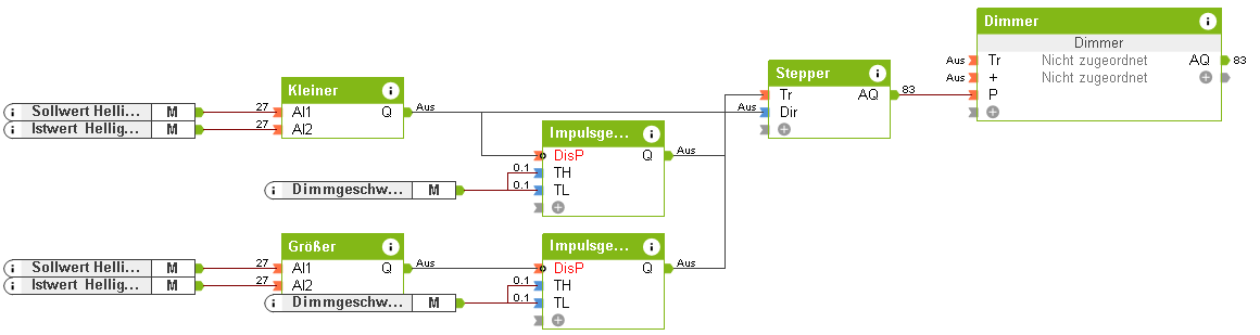

          Hallo Würde gerne es auch testen bitte config zu Verfügung stellen wenns geht. Wieso sind die Eingänge alles Merker?
          Gruß Schurick
            Wahrscheinlich weil romildo in der Simulation gerade keinen echten Lichtsensor zur Hand hatte.
              • 5172
              Ich setzt halt gerne Merker,
              - damit die Config übersichtlicher bleibt
              - Seitenübergreifend zur Verfügung steht
              - beim kopieren und einfügen in anderen Projekten nur die Eingänge neu zugewiesen werden müssen
              - und wie Christian Fenzl schreibt, in der Simulation gerade keine "echten" Eingänge vorhanden sind.
              Die Merker können in diesem Fall natürlich auch durch die Eingänge ersetzt werden.
              Sieht dann ungefähr so aus.
Ansichten: 974
Größe: 20,4 KB
              Hier die Config zu #3
              [ATTACH]n54417[/ATTACH]

                Hallo zusammen
                Also es funktioniert soweit mit einen Bewegungsmelder Tree der auch ja die Helligkeit ausgibt
                man muss einen Mittelweg zwischen der Dimmgeschwindigkeit und der Schrittweite finden
                wenn man eine langsame Dimmgeschwindigkeit wählt dann dauert es halt recht lange bis er auf die gewüschte Helligkeit kommt gerade beim Starten
