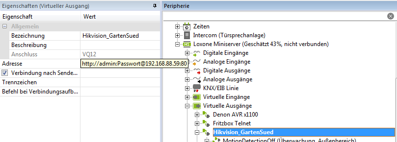

    ich bin gerade dabei mein Kamera Projekt daheim umzusetzen.
    Folgendes Setup habe ich:
    Synology ds213+ mit Surveillance Station
    Mobotix T24 (Türanlage)
    2 Stück Hikvision DS-2CD2032F-I PoE IP Kameras
    Die Hikvision Kameras werde ich per PoE an einem Cisco SG2000P PoE Switch mit separaten Layer 3 VLAN und ACL betreiben. Bei Interesse kann ich zur Absicherung des Netzes nach aussen noch ein wenig schreiben.
    Die Hikvision Kameras sind sehr vielseitig was die Bewegungserkennung angeht. Man kann z.B. Bewegungsanalysen von B nach A konfigurieren. Das bedeutet, wenn eine Person z.B. von Fläche B nach A läuft wird Bewegung erkannt. Wenn die Person allerdings von Fläche A nach B läuft wird es ignoriert. Aus diesem Grund werde ich die Bewegungserkennung auch an den Hikvision Kameras konfigurieren und nicht an der Synology Surveillance Station.
    Nun möchte ich bei "Haus Abwesenheit" bzw. "Alarm aktiv" die Bewegungserkennung an den Hikvision per Virtuellen Ausgangsverbinder aktivieren und bei Deaktivierung der Alarmanlage bzw. Anwesenheit die Bewegungserkennung der Kameras deaktivieren.

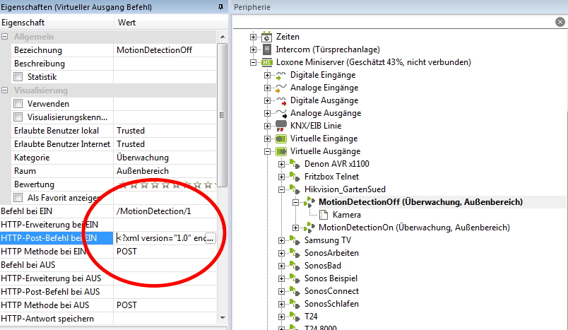

    Auf einer Unix Shell kann man dies per Curl durchführen. Dafür überträgt man per Curl eine XML an die jeweilige Kamera.
    Quelle: http://www.cctvforum.com/viewtopic.php?f=19&t=46870
    Beispiel:
    curl -T MotionDetection0.xml http://user:password@ip:port/MotionDetection/1
    Exemplarischer Inhalt der XML:
    <?xml version="1.0" encoding="UTF-8"?><MotionDetection version="1.0" xmlns="http://www.hikvision.com/ver10/XMLSchema"><id>1</id>[B]<enabled>true</enabled>[/B]<regionType>grid</regionType><Grid><rowGranularity>18</rowGranularity><columnGranularity>22</columnGranularity></Grid><MotionDetectionRegionList><sensitivityLevel>3</sensitivityLevel></MotionDetectionRegionList></MotionDetection>
    Von einer Unix Shell funktioniert das aktivieren und deaktivieren einwandfrei.
    Leider schaffe ich es nicht, den XML Befehl sauber per Virtuellen Ausgangsbefehl vom Miniserver an die Kameras zu übergeben.
    Folgende Konfiguration habe ich vorgenommen:

    Leider bisher ohne Erfolg. Habe schon mehrere Varianten ausprobiert.
    Kann mir jemand einen Tip geben, wie die XML vom Miniserver an die Kamera übertragen werden kann?
    Gibt es irgendwo einen Return Code den man zum Debugging einsehen kann bei HTTP Ausgangsverbindern?

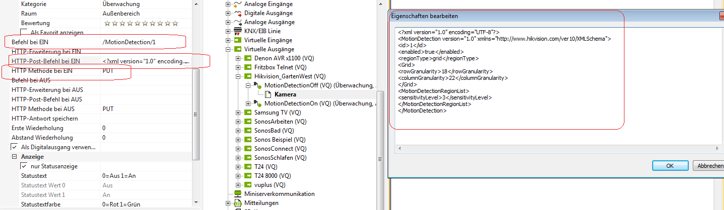

        Nun funktioniert es. da2001 hat mich auf die Idee gebracht, doch mal einen Wireshark Netzwerk Trace zu ziehen.Für alle die an der Lösung interessiert sind. Es darf nicht gePOSTet werden. Sondern man benötigt die Methode PUT.

        Schritt für Schritt:
        - Aktuelle Einstellungen in der Kamera vornehmen (Flächen, Bewegungen etc.)
        - Man editiert sich die XML Dateien jeweils für enabled auf TRUE oder FALSE
        - Auf einer Unix Maschine zieht man sich per Curl (oder man lädt sich ein CURL Binary für Windows runter) die aktuellen Einstellungen und speichert sie in eine XML Datei.
        - Virtuellen Ausgangsverbinder anlegen
        Bsp:
        http://userassword@iport
        - Virtuellen Ausgangsbefehl für AKTIVIEREN erstellen
        - Befehl bei Ein:
        [I]/MotionDetection/1[/I]
        - HTTP Methode bei EIN: [I]PUT[/I]
        - HTTP-POST-BEFEHL bei EIN:[I] Inhalt der XML Datei[/I]
        - Virtuellen Ausgangsbefehl für DEAKTIVIEREN identisch zur oberen Einstellung erstellen. Lediglich die XML muss angepasst werden. Detail siehe im Eröffnungsthread
