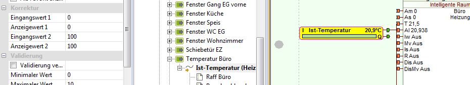

    Habe da ein Problem habe 18b20 als 1wire temperaturfühler .
    Die Loxone Software erkennt den auch , wenn ich den Liveview test starte steht da immer 0,0 Grad was habe ich falsch gemacht.
    mfg Helge
    • 3315
    Und am 1-wire monitor kommt der sensor im eingestellten intervall?
    Bzw im gerätestatus muss der sensor auch unter der entsprechenden extension zu finden sein.
      am 1-wire wird er aufgeführt zeigt aber immer grad an . Sollte der Fühler nicht unter dem Reiter Eigenschaften bei dem Feld Korrektur die Temperatur anzeigen? steht bei mir dann immer die null
        • 3315
        Du machst da etwas falsch bzw. hast einen Denkfehler.
        Unter Korrektur kannst einstellen, wie der Name schon sagt ... eine Korrektur. Z.B. dein Fühler zeigt 5°C weniger/mehr an als die Temperatur in Wirklichkeit. Dann kannst dort Einstellungen vornehmen.
        Eingangswert 1, Anzeigewert 1 usw. ist bei mir auch 0. Ich will ja nichts korrigieren.
        Du musst den Fühler mal irgendwo in das Programm einfügen. Dann siehst eine Temperatur.
        Und vorher eventuell mal Doku lesen

          Habe an der Baustein Raumregler ein Analogen Stellantrieb angeschlossen . Jetzt zeigt der Fühler an dem Baustein auch die Temperatur an , soweit zu gut .
