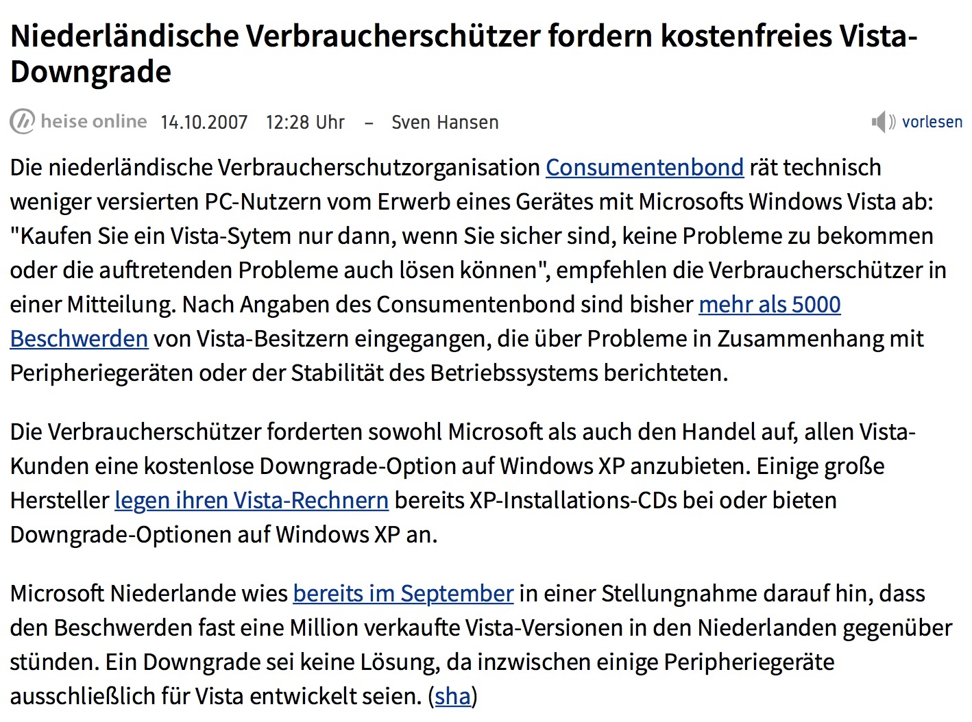

          /Achtung Off-Tpoic:
          Im Übrigen eine nette Anekdote:
          (siehe Bild)
          Wer erinnert sich noch an das tolle Windows Vista?
          Damals hatten sich ca. 5000 Leute beim Verbraucherschutz gemeldet
          Und damals ging es "nur" um einen Computer - jetzt spinnt das ganze Haus
          (übertrieben gesagt)

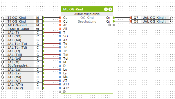

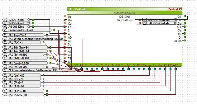

                    Es stellt sich noch die Frage, wie man die Weiterentwicklungsarbeiten an der Config-Datei downgraden kann. Experimentell konnte ich feststellen:
                    • Die Programmierung lässt sich seitenweise mittels copy and paste downgraden. Das funktioniert auch bei weiterentwickelten Bausteinen, z. B. hat der IRR-Baustein mit 8.1.11.11 zwei neue Parameter Ths und Tcs bekommen. Bei einem Downgrade mittels copy and paste entfallen diese dann automatisch.
                    • Beim Downgrade 8.1.11.11 auf 8.0.7.19 bleibt auch die Ausrichtung der Bausteine/Linien optisch 1:1 erhalten.
                    • Ein Downgrade 8.x auf 7.x führt allerdings in eine optische Katastrophe. Beispiel:
                      vorher (v8.x):
                      Klicke auf die Grafik für eine vergrößerte Ansicht  Name: Automatikjalousie_vorher.png Ansichten: 1 Größe: 25,8 KB ID: 68145
                      nachher (v7.x):
                      Klicke auf die Grafik für eine vergrößerte Ansicht  Name: Automatikjalousie_nachher.png Ansichten: 1 Größe: 22,1 KB ID: 68146
                    Vielleicht hat jemand noch eine andere Idee?
