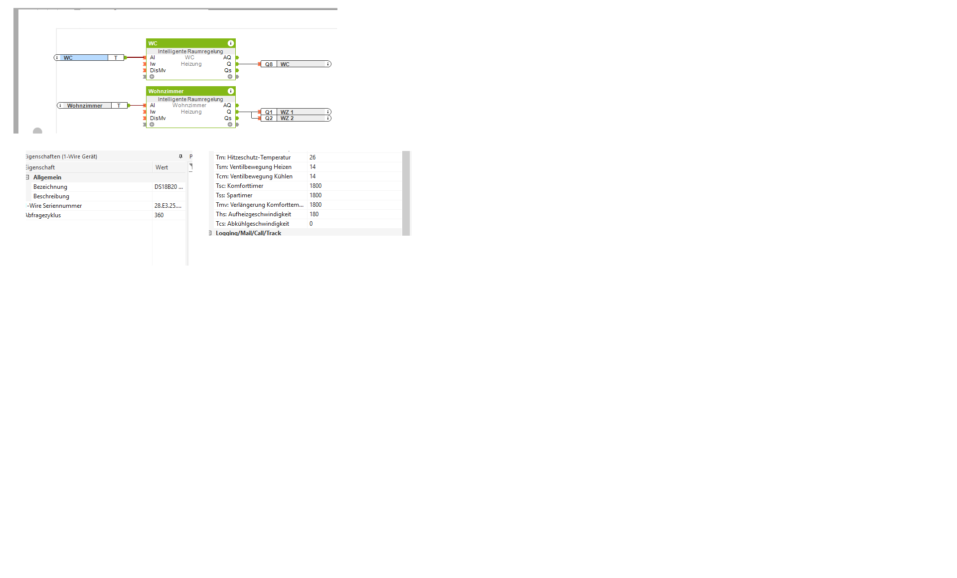

    Wir haben seit letzen Sommer unsere Wohnung mit Loxone ausgerüstet. Da wir keine Möglichkeit haben die bestehende Elektroheizung durch eine andere "Energiequelle" zu ersetzten, haben wir alle Räume mit Elektro-Speicherheizungen ausgerüstet. Die mit Rapsöl gefüllten Heizkörper speichern die Wärme, nach entsprechende Vorlaufzeit für 30 bis 40 Minuten. Weiters haben wir in Küche, Bad und WC eine elektrische Bodenheizung, die ebenfalls mit Loxone gesteuert wird.
    Gesteuert wird die Heizung mit dem Baustein "Intelligente Raumrelegung" und einzelnen Koppelrelais pro Heizkörper, alles schön säuberlich in den viel zu kleinen Verteiler mitte Wohnung verpackt.
    Mein Problem ist, dass vorallem in den kleineren Räumen die Heizung im Minutentakt ein und aus geschalten wird. Im WC sind es oft nur 30 Sekunden. Jedes mal begleitet von einen gut höhrbaren "Klack" im Verteiler.
    Beim WC habe ich jetzt die "Ths: Aufheizgeschwindigkeit in Minuten" überschrieben und auf drei Stunden gesetzt. Damit ist die Raumrelegung nicht mehr sonderlich intelligent, aber das Relais schaltet "nur" noch alle 3 bis 4 Minuten.
    Jeder Raum hat einen per 1-Wire verbundenen Temperatur Sensor mit einem Abfragezyklus von 360sec (6min).
    Hat irgendjemand eine Idee, wie ich die Dauer der Heizphasen sinnvoll erhöhen kann? Die exate Temperatur ist mir ersten Schritt relativ egal, ich möchte nur die Anzahl der "Klicks" reduzieren

    Ich vermute mal, dass Du da den Ausgang Q nicht ganz verstanden hast. Der Ausgang Q ist ein PWM Ausgang dieser wird je nach Energiebedarf (siehst Du am Wert AQ) immer wieder kurz angeschaltet wird. Je höher AQ desto kürzer die Aus-Zeit und länger die Ein-Zeit, je niedriger AQ desto länger die Aus-Zeit und kürzer die Ein-Zeit. Das Klackern ist also schon richtig. Über die Sinnhaftigkeit einer PWM-Steuerung über richtige Relais lässt sich streiten. Hier gehören eigentlich SSR's hin.

      Ich würde das so machen, wie ich es bei meinen IR-Paneelen hab:
      Einen Schwellwertschslter mit Von und Voff auf 5, und den IRR-AQ-Ausgang daran.
      An den Schwellwertschalter hängst du deine Elektroheizung.
      Von und Voff kannst du noch optimieren, z.B. Voff = 7 und Von = 4, um die Hysterese zu verringern.
      Du kannst das ja mal in einem Raum ausprobieren.

        svethi So kann man die Doku natürlich auch intpretieren. Ich dacht AQ liefert einen Wert zischen 0 und 10V und Q ist ein simpler Ein/Aus Ausgang.
        Daz die Doku: "Q.... Digitaler Ausgang für Ein/Aus – Ventile",
        Ich teste mal den Vorschlag von Christian, dass kling mit der Erklärung von A /AQ erstmal vernünftig.
          Ich weiß nicht wieso Du Dich immer mehr versuchst rauszuwinden.
          PWM ist noch immer digital-Ein/Aus-0/1-0/-1-false/true, wie immer Du es nennen magst. Da bringt Dich auch die Informatik nicht raus.

        Der Vorschlag von Christian Fenzl mittels Schwellwertschalter an den Analogen IRR-AQ-Ausgang zu verdrahten ist die einzig funktionssichere Lösung. Mit den Parametereinstellungen ON/Off kann man das Schaltverhalten entsprechend beeinflussen. Was ich aber noch zwischen dem Schwellwertschalter und dem digitalen Hardwareausgang noch einfügen würde, wäre ein Zeitglied (Einschaltverzögert), der kurze „Überreaktionen“ des IRR unterbindet.

          Die Steuerung läuft jetzt seit gestern abend mit Schwellwertschalter. Werde bei bedarf noch die Einschaltverzögerung einbauen, aktuell sieht das ganze aber sehr gut aus.
          Vielen Dank! Es ist wieder angenehm ruhig in der Wohnung
