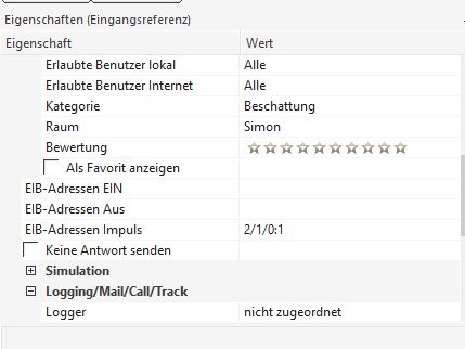

    Moin zusammen,
    ich habe in meiner bestehenden Lichsteuerung die vorhandenen KNX Schalter & Taster (KNX-Sensor+Tastschalter) in einen erweiterten KNX Sensor (mit Impuls Ausgang umgewandelt). Die Schalter hängen am Eingang I1-I4.
    So weit so gut...es klappt auch häufig so korrekt aber auf einmal bekommt die Lichtsteuerung einen Rappel und schaltet das Licht auf einen Impuls an und sofort wieder aus. Laut ETS kommen die Telegramme auch sauber und korrekt rein.
    Bisher konnte ich das "heilen" in dem ich zwischen erw. KNX Sensor und I1-I4 eine Ein und Ausschaltverzögerung gebaut habe (Ein: 0/Aus: 0,5). Das kann aber ja nicht so richtig sein.
    Ich habe den Paraneter M (0,35) in Verdacht, aber es sollte ja eigentlich aus dem erw. KNX Sensor ja einfach nur ein Impuls kommen, oder?
    Genauso verhält es sich auch beim Rolladenbaustein....nur reagiert der einfach nicht richtig auf den (evtl. zu kurzen Impuls)

    Wenn der Impuls zu kurz wäre, würde er das Licht ja nicht ein und wieder ausschalten.
    Ich vermute eher, dass da zwei Impulse kommen und Du durch die Ausschaltverzögerung dann sozusagen daraus nur ein Impuls generierst.
    Was passiert denn, mit den anderen Lichtern im selben Baustein wenn diese auf ein sind, gehen die dann auch auf aus?

      Das Problem ist, das die Lichtsteuerung funktioniert wenn Livewiev oder der ETS Monitor läuft. Es kommt auch nur ein Impuls an laut Monitor an.
      Sobald die Lichsteuerung einmal angefangen hat zu spinnen, spinnt sie dauerhaft weiter...teilweise sogar so, dass das andere Licht auf den Schalter reagiert.
      Was genau bewirkt denn Parameter M?

        Der Wert in M bestimmt in welcher Zeit ein weiterer Impuls am selben Eingang als Mehrfachklick genommen wird.
        Beispiel mit langer Zeit M=10:
        Wird ein Impuls an Eingang I1 gegeben, schaltet Ausgang AQ1 nach 10 Sekunden auf EIN.
        Wird danach ein weiterer Impuls an Eingang I1 gegeben, schaltet Ausgang AQ1 nach 10 Sekunden auf AUS.
        Werden zwei Impulse innerhalb von 5 Sekunden an Eingang I1 gegeben, schalten alle Ausgänge nach 10 Sekunden auf AUS.
        Werden drei Impulse innerhalb von 5 Sekunden an Eingang I1 gegeben, schalten alle Ausgänge nach 5 Sekunden auf AUS.

          Ok, setze ich M auf 0, gibt es eine Doppelklicks und die Steuerung sollte schneller reagieren? Vielleicht löst das auch mein Probpem.
            • 5178
            Wenn wirklich zwei Impulse hintereinander kommen, werden diese dann als zwei Einzelimpulse genommen und somit keine Änderung am Ausgang bewirken.
            Erster Impuls schaltet ein, zweiter Impuls wieder aus.
