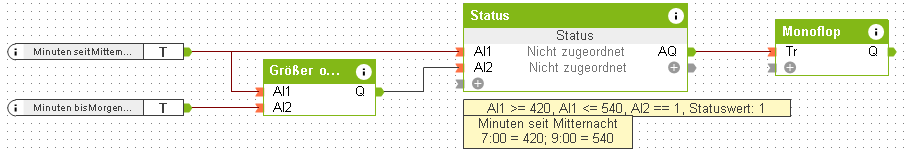

    Mojn,,
    ich möchte an meine Rolläden einen Impuls bei Morgendämmerung geben, aber frühestens um 7 und spätestens um 9. Ich brauche dazu ja eigentlich die Zeit der Morgendämmerung, die ich aber nicht habe, da der Loxone-Baustein "Morgendämmerung" ja nur einen Impuls liefert.
    Aktuell löse ich das über geschachtelte Und-Verknüpfungen (Siehe Bild), die abfragen, ob es zwischen 07:00 und 9:00 ist und ob der Sonnenwinkel > - 6 Grad (Morgendämmerung) liegt. Dann löse ich einen Impuls aus, der den Rolladen auffährt.
    Aber das würde ich gern eleganten lösen. Hat da jemand eine Idee?

    Unter "Zeiten" gibt es aber doch auch "Minuten bis Morgendämmerung", gerechnet ab Mitternacht.

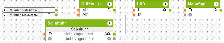

      Moin,
      Warum nicht mit einer Zeitschaltuhr und einem UND ?

        Hier auch noch eine Variante:
Ansichten: 773
Größe: 12,2 KB
        An Stelle der Zeiten im Statusblock, könnte man natürlich auch eine Schaltuhr an AI3 hängen und diese im Statusbaustein auf EIN verknüpfen.

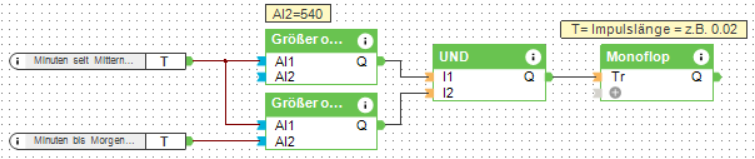

          • 5178
          Hier noch die Variante mit Zeitschaltuhr und einem UND. Denke ähnlich wie es Siggi in Post 3 hinterfragt hat.

          Aller guten Dinge sind 3. Eigentlich ist der Analog MinMax-Begrenzer wie geschaffen für das Problem:
Ansichten: 743
Größe: 17,1 KB
          romildo Allerdings gibt es einen kleinen Unterschied zu deinen Vorschlägen:
          Liegt die Morgendämmerung nach 9 Uhr, wird bei dir glaube ich gar kein Impuls ausgelöst, während bei mir dann um 9 Uhr gepulst wird.
            Ja, das habe ich als Vorgabe so verstanden und ist auch in seinem Beispiel so.
            Wenn das nicht gewünscht ist, kann dies problemslos im Statusbaustein eingebraut werden.
