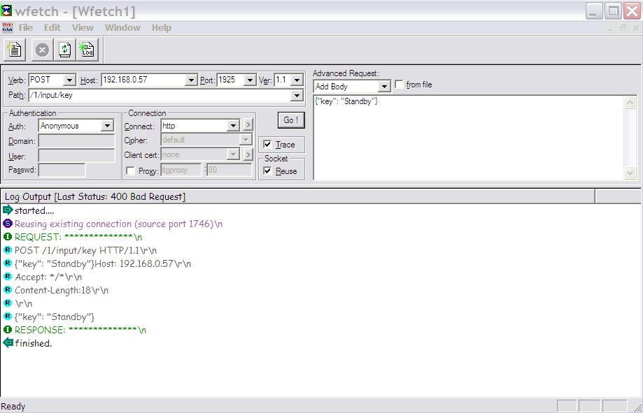

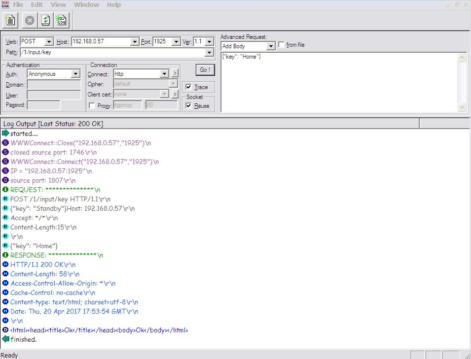

        Hallo Jan also mit wFetch hat das ganze soweit funktioniert und ich konnte den TV in den "Standby" schicken und auch die "Home-Taste" per IP drücken.
        Im Anhang habe ich Bilder von den 2 Befehlen anhängt. Habe erstmal nur diese 2 ausprobiert, aber der Rest sollte ja dann auch funzen.
        Jetzt gilt daraus einen funktionierten virtuellen Ausgang am Miniserver zubasteln... Und da waren Sie wieder meine 2 Problemchen mit Json u. dem POST

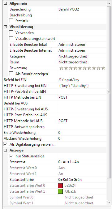

          Na, das ist doch schon mal ein guter Anfang! Warum steht bei Dir noch { "key": "standby" } vor dem "Host ..." in beiden Bildern? Der Teil ist eigentlich überflüssig.
          Die Angaben von Christian Fenzl in Post #2 sind eigentlich richtig. Im virtuellen Ausgang trägst Du http://192.168.1.10:1925 mit der IP-Adresse Deines TVs im Feld Adress ein. Ein Screenshot vom virtuellen Ausgang Befehl hattest Du ja bereits gesendet - hier passen die Werte eigentlich. Vielleicht darf kein "," am Ende stehen? Wäre zumindest bei Arrays in PHP nach dem letzten Element nie der Fall.
          Ich würde die Befehle der API mit wFetch testen und genau Diese Werte dann in Loxconfig eingeben. Der MS macht auch nichts anderes, als die Daten weiterzusenden. Eigentlich müsste es dann funktionieren. Ansonsten poste mal ein Screenshot vom virtuellen Ausgang und vom Befehl.
          Gruß Jan

            Habe die Befehle so in wFetch eingeben wie sie mir am wahrscheinlichsten vorkammen. das einigste wo ich etwas herum probiert habe ist der Advanced Request. Hier habe ich erst mit den 2 anderen Möglichkeiten probiert bevor es mit Add-body funktioniert hat.
            Was mir aufgefallen ist.... das die von Christian in Post#2 gepostete Config für den virtuellen Ausgang, Leerzeichen vor und nach den Klammern enthält { "current": <v>, }...... ich aber gestern beim testen mit Fwetch den Post ohne leerzeichen eingeben habe {"key": "standby"}
            Ehrlich gesagt kommt es mir so vor als hier nur etwas mit der richtigen Eingabe der Befehle in den vir. Ausgängen nicht stimmt....

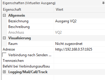

            Habe mal schnell 2 Screenshots gemacht von der config wie ich es testen würde.....

              Die Leerzeichen sollten eigentlich kein Problem sein, ebensowenig wie Zeilenumbrüche. Da sehe ich eher das Problem beim dem Komma am Ende vor der Klammer im vorherigen Versuch.
              Beim virtuellen Ausgang würde ich noch "Verbindung nach senden schließen" ankreuzen. Damit wird die TCP Verbindung wieder sauber geschlossen. Wenn Werte sehr häufig abgerufen oder gesendet werden, dann macht es vielleicht Sinn, die TCP Verbindung aufrecht zu erhalten, aber nicht für den TV.
              Beim virtuellen Ausgang Befehl sind nach meiner Meinung die falschen Felder ausgefüllt: Der Befehl {"key": "standby"} muss im Feld "HTTP POST Befehl bei EIN" eingetragen werden. Das Feld "HTTP Erweiterung bei EIN" ändert den Content-Type von text/plain auf text/xml und fügt den Inhalt vor den POST Daten ein. Bei einem kurzen Test, bei dem ich beide Optionen ausgefüllt hatte, wurde die Content-length auch noch falsch berechnet. Also das Feld "HTTP Erweiterung bei EIN" sollte vollständig leer sein.

                ja das ist mir jetzt auch aufgefallen.... habe leider in der Eile den POST-befehl ins falsche Feld eingefügt.
                Das Komma bei Christian´s post#2 sollte passen, weil auch in der API-Doku ist das Komma auch mit drin, dieses gilt aber nur bei der Lautstärke Regelung?! laut doku z.B. {"current": 18,}
                Also ich denke wirklich ich habe da was mit den Anordnungen der Arrows und den Daten darin falsch eingefügt.
                Probiere es Heute Abend wenn ich Zuhause bin mit den Eingaben von wFetch direkt in Loxone und werde dann berichten..... Bedanke mich schon mal für eure Hilfe

                Ich denke, dass es genau wg. des Kommas nicht funktioniert hat. Das Komma wird in PHP/JSON verwendet, um die Elemente einer Liste zu trennen. Teste es mal mit wFetch.

              Nach einer durchzechten Nacht vor Laptop und TV.... kann ich verkünden.... ich habe es bis auf 2 Sachen geschafft einen Philips Smart Tv mit Joint-Space Api-Schnittstelle ab Baujahr 2011 per virtuellen Aus/Eingängen am Miniserver zu steuern und zu integieren
              Jan W. wie von mir vermutet waren die Leerzeichen und die Klammern ausschlag gebend.
              Habe die Befehle direkt von wFetch genommen und es hat funktioniert.
              Auch das "Komma" in Post#2 von Christian Fenzl ist richtig, nur fehlte hier im Body-Request noch ein wenig.
              Und zwar sollte er so mit gegeben werden
