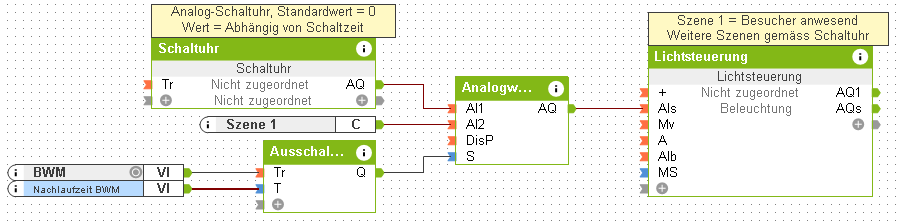

    gibt es die Möglichkeit eine Art 'Geöffnetszene' zu definieren?
    Folgende Situation:
    In einem Wellnessbereich soll in einem bestimmten Zeitfenster mit einer bestimmten Szene gezeigt werden, dass dieser geöffnet ist. Betritt ein Besucher den Raum, dann soll auf eine andere Szene gewechselt werden. Verlässt der Gast den Raum wieder, dann soll nach einer einstellbaren Zeit die 'Geöffnetszene' wieder aktiviert werden. Zu guter letzt wird dann auch diese Szene beendet, wenn der Bereich geschlossen wird.

    Das kannst Du mit Betriebsmodi machen.
    Schaue Dir das Beispiel von der loxone Doku an.
    Mit einer Schaltuhr kannst Du die Betriebsmodi z.B. mit einem Radiobutton hin und her schalten.
    Oder, wenn es nur um Licht geht, dann den Lichtsteuerungsbaustein nehmen und mittels Schaltuhr bestimmen, welche Szene eingeschaltet wird und mit Präsenzmelder oder BWM dann eine andere Szene starten, solange ein Gast/Mensch im Raum ist.

      Je nachdem was da sonst noch alles nebenbei funktionieren soll, wie App-Bedienung, Taster, usw., wird die Schaltung davon abhängig sein.
      Hier auch noch ein Beispiel:

        da bin ich ja mal gespannt, ob ich das gekneisst hab.

          Hier die Config.
          Die Schaltuhr beinhaltet nur Werte für Samstag als Beispiel:
          0:00 - 6:00 keine Eingabe = 0 (Standardwert)
          6:00 - 9:00 Wert 3 für Geschlossen
          9:00-18:00 Wert 2 für Offen
          18:00 - 22:00 Wert 3 für Geschlossen
          22:00 - 24:00 keine Eingabe = 0 (Standardwert)
