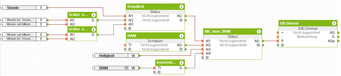

    Geht das auch einfacher zu lösen?
    bisher habe ich beim programmieren immer irgendwie zum Ziel gefunden. Da ich aber kein Profi bin, mache ich mir den Weg zum Ziel oft selbst komplizierter als er wahrscheinlich sein müsste. Deshalb wollte ich für meine heutige Programmierung einmal fragen, ob es auch kürzer ginge.
    Es geht hierbei um die Außenbeleuchtung am Eingang. Diese soll wie folgt gesteuert sein:
    - Zwischen Sonnenuntergang und 23 Uhr ist das Licht gedimmt mit 20% eingeschaltet (Szene 2)
    - bei Bewegung wird das Licht zwischen Sonnenuntergang und Aufgang für eine bestimmte (Nachlauf)Zeit auf 100% geschaltet (Szene 1)
    (danach geht es entweder wieder auf 20% oder eben aus - je nach Tageszeit)
    Ansich klingt das ja recht einfach. Beim programmieren ist es aber irgendwie schon ziemlich "viel" geworden.

  • roadi
    • 561
    Hier ein Baustein weniger
    Fritzbox: 7490

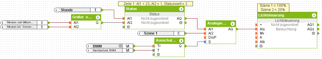

      • 5178
      Viel einfacher ist mein Lösungsvorschlag auch nicht.
      Ich arbeite aber in diesem Zusammenhang nicht gerne mit Zeitimpulsen am Tasterbaustein. Wenn der einmal einen Impuls verpasst, kommt er aus dem Takt.

      • patriwag
        • 438
        Ich habe das ganze noch etwas aufgemotzt. Das Grundlicht ist bei mir von Sonnenuntergang bis 23:00 Uhr und von 06:00 Uhr bis Sonnenaufgang aktiv (10%). Bei Bewegung wird das Licht auf 100% gedimmt, sofern die Helligkeit unter des Schwellwertes von 550 Lux liegt. In der Zeit von 22:00 Uhr - bis 08:00 Uhr wird aber bei Bewegung nur noch auf 30% gedimmt.
        Eventuell lässt sich der ein oder andere Baustein noch einsparen.

          • 5178
          Sofern es Deinen Bedürfnissen gerecht wird, würde ich es lassen, denn wichtig ist doch auch, dass Du in ein paar Monaten noch weisst, was da abläuft.
          Lösungen gibt es bestimmt viele.
          Hier eine wie ich es möglicherweise umgesetzt hätte.
          Ist aber nur in der Simulation getestet.

          Damit man damit spielen kann, hier auch als Config.
          [ATTACH]n84775[/ATTACH]
