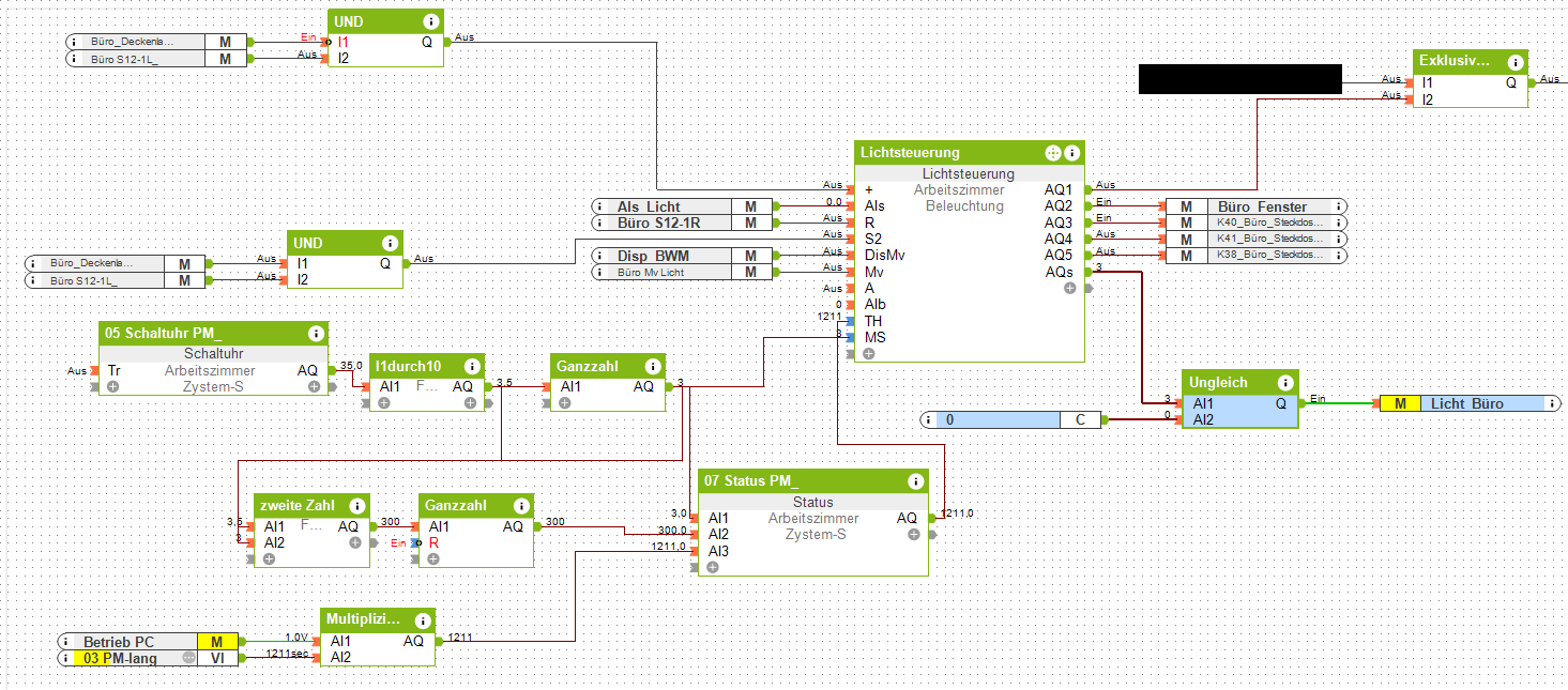

    Ich hab mich jetzt mal durchgerungen unser Badlicht smarter zu machen. Es funktioniert auch alles wie gewünscht bis auf einen kleinen Haken:
    Und zwar kann ich mit diesem größer oder gleich Baustein nicht feststellen ob die RGB Beleuchtung an ist. Wie macht ihr das? Der Ausgang AQs ist ja eigentlich recht nett. Nützt mir aber nichts wenn ich ein Licht manuell aufdrehe.
    Könnt ihr mir einen Tipp geben?
    Achja Sinn und zweck von dem ganzen ist das ich nicht immer durchklicken muss. Sondern z.B. in der Früh nur der Spiegel leuchtet, ich aber trotzdem weiter klicken könnte.

    ungleich null

      Vielen Dank. Den Ungleich Baustein hab ich wohl übersehen. Weil das mit -1 bin ich jetzt schon drauf gekommen. Jetzt hab ich einen größer gleich und einen kleiner gleich Baustein. Aber der ungleich is natürlich top :thumpsup:
