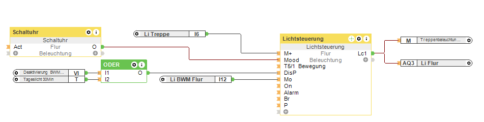

    für die Flure in den Schlafbereichen möchte ich gerne nachts einen niedrigeren Dimmwert haben, damit man nicht so geblendet wird wenn man "mal muss" :-)
    Alle Deckenspots sind per BWM getriggert. Ich möchte gerne zwischen 21:00 und 06:00 einen Dimmwert von 50% haben (ansonsten 100%).
    Wie stelle ich das am einfachsten an?
    Meine Ideen:
    1) Eine zusätzliche Szene in der Lichtsteuerung, bei der ich dann den Dimmwert eintrage und die in Abhängigkeit der Uhrzeit vom Bewegungsmelder aktiviert wird... Über eine Schaltuhr könnte ich diesen dann aktivieren/deaktiveren, jedoch finde ich am Lichtsteuerungsbaustein keinen Eingang an den ich die Schaltuhr hängen kann...
    2) Eine Konstante anlegen mit Wert "50" und diese dann über eine Schaltuhr und eine Logik (keine Ahnung welche) auf den Parametereingang "Max" des Lichtsteuerungsbausteins legen...
    Könnt Ihr mir helfen?
    • 5164
    Eine Analoge Schaltuhr nehmen und diese an den Eingang MS der Lichtsteuerung hängen.
    lg Romildo
      • 5164
      Weil diese und ähnliche Fragen immer wieder kommen, hier mal ein Bild dazu.
Ansichten: 346
Größe: 208,1 KB
      lg Romildo

        Ah super, ich wusste nicht, dass die Schaltuhr auch andere Werte als 1 oder 0 (ein oder aus) ausgeben kann. Danke!
          Bitte gerne.

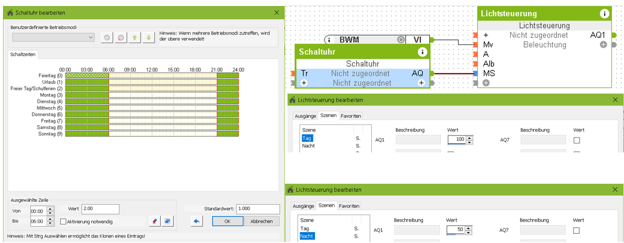

        ich muss das hier noch einmal reaktivieren.
        Die neue Lichtsteuerung hat diese "Ms" nicht mehr. Wodurch wurde der ersetzt?
        Aktuell habe ich eine Schaltuhr welche, wenn aktiv, den Wert 3 ausgibt. Das ist die ID der Szene "Nachtdimmung" in der Lichtsteuerung für den Flur.
        Allerdings triggert der Bewegungsmelder auch bei aktiver Schaltuhr nur die Szene "Bewegung" und das Licht leuchtet auf voller Helligkeit.
        Wie kann ich den BWM die Szene "Nachtdimmung" triggern lassen wenn die Schaltuhr aktiv ist?
        Grüße,
        Daniel
          • 5164
          Alt "Ms" ist neu "Pm"
          lg Romildo
