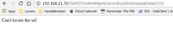

        habe ich.
Ansichten: 258
Größe: 32,7 KB
        Laut ABUS muss es ein PUT Befehl sein.

          • 11245
          Das ist aber ein Screenshot aus dem Browser....?
          Im virtuellen Ausgangsbefehl kannst du GET/PUT/POST auswählen.

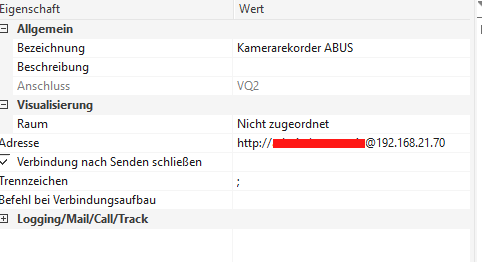

              So... habe es gerade mir einem virtuellem Ausgang probiert. Leider ohne Erfolg. Kann ich irgendwo sehen, was passiert, wenn der virtuelle Ausgang ein/aus geschaltet wird?
              Folgende Einstellungen:
              Adresse: http://benutzerasswort@192.168.21.70
Name: Bildschirmfoto 2017-03-31 um 14.59.27.png
Ansichten: 260
Größe: 23,4 KB
              Ich hoffe es kann jemand was damit anfangen.
              Ich bekomme auch keine Fehler-/Rückmeldung.

              • eisenkarl
                • 1350
                Wie hast du den Ausgang selbst angelegt? Screenshot?

                  Meinst du dieses? Sonst wüsste ich nicht was du meinst.
Name: Bildschirmfoto 2017-03-31 um 18.19.57.png
Ansichten: 255
Größe: 9,5 KB

                    • 11245
                    Weißt du, was gemeint ist mit
                    5. Authentifizierung: admin/12345 (12345 = NVR Passwort) als Base64
                    In deiner Beispiel-URL in #1 kommt keine Auth vor, auch nicht base64-Codiert.

                  • eisenkarl
                    • 1350
                    Genau, das meinte ich. Hast du die Auth in der URL drin? Glaube nicht, ist zu kurz in deinem Screenshot
