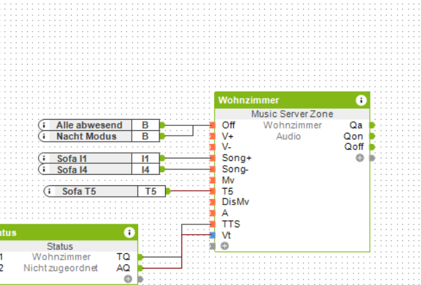

    Guten Morgen,
    ich nutze im Wohnzimmer einen Touch-Tree.
    Loxone Standard: Mittlerer Tastpunkt Licht, rechts oben und unten für Musikserver-Zone
    (Zusätzlich nutze ich links oben und unten für Track vor und zurück)
    Das funktioniert alles wunderbar.
    Nun mein Problem:
    Sobald jemand an der Tür klingelt kommt der Gong über die Lautsprecher und per push-Meldung aufs Handy. Danach läuft die Musik weiter, also alles wie es soll.
    ABER ich kann dann über den Touch TREE die Musik nicht leiser stellen (rechts unten gedrückt halten) Der Touch Tree reagiert nicht auf meine Tastdrücke solange ich die Klingel nicht quittiere.
    Erst, wenn ich in der Handy-App den Türsteuerungsbaustein öffne und die Klingel quittiere, kann ich wieder mittels Touch Taster die Musik leiser schalten.

    Da du ja den Taster auf T5 liegen hast scheint es an der interen Routine zu liegen...???
    Nimm doch mal den T5 weg und lege alle 5 Tastpunkte einzeln auf die Funktion.
    Wenn es dann geht, bei Loxone ein Ticket aufmachen.

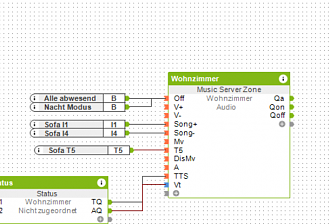

      Ich möchte den Vorschlag von hismastersvoice umsetzen und alle Eingänge einzeln anschließen.
      Was genau macht der T5 am Musikserver-Zonen Baustein?
      Also wo müsste ich I2 und I5 anschließen, damit ich die Funktionen:
      rechts oben Klick: Musikserver-Zone starten
      rechts oben gedrückt halten: Musik lauter
      rechts unten Doppelklick: Musikserver-Zone ausschalten
      rechts unten gedrückt halten: Musik leiser
      trotzdem habe? nur an V+ und V- wird ja wohl nicht reichen, oder?
      edit:
      Habe mal in die Doku geschaut....
      Also V+ und V- sollten genau das machen.
      Ich test und berichte nachher.

        • 5173
        Wenn Du einen T5 Taster in die Config einfügst und die PC-Simulation startest, kannst Du sehr schön sehen, was die Tasten senden.
        Vielleicht hilft Dir das etwas weiter.
        Taste 1 sendet eine 1, Taste 2 eine 2, Taste 3 eine 4, Taste 4 eine 8, Taste 5 eine 16.
        Wenn Du die Funktionen mit Einzeltasten lösen möchtest, musst Du diese, mittels Mehrfachklick und Langzeitklick, in der Config selber zusammenbasteln.

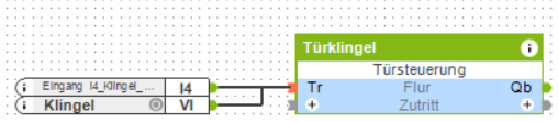

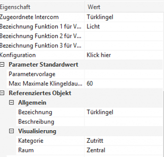

        Die Klingel läuft über den entsprechenden Baustein:
        Klicke auf die Grafik für eine vergrößerte Ansicht  Name: neu66.PNG Ansichten: 1 Größe: 15,1 KB ID: 95991
        Klicke auf die Grafik für eine vergrößerte Ansicht  Name: neu67.PNG Ansichten: 1 Größe: 49,5 KB ID: 95992

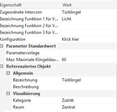

        Maximale Klingeldauer ist auf 60 Sekunden gestellt.
        Dieser Parameter legt fest, wie lange das Popup in der app an bleiben soll, nachdem geklingelt wurde um die Klingel manuell zu quittieren.
        Wenn ich diesen Parameter auf 1 Sekunde stelle, funktioniert der Touch TREE zur Musiksteuerung auch sofort wieder nach dem Klingeln, es wird dann allerdings auch automatisch quittiert.
