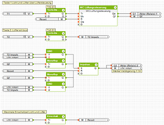

    Hallo!
    Vorgeschichte:
    Beim WC habe ich 2 Taster. Der eine Taster schaltet das Licht. Nach 2 Minuten schaltet sich der Lüfter dazu, der dann für 5 Minuten nachläuft. Der zweite Taster schaltet nur den Lüfter. Das ganze wird über den Baustein Lüftungssteuerung gesteuert und funktioniert problemlos.
    Frage:
    Für den Fall, dass jemand vergisst, Licht oder Lüfter auszuschalten, möchte ich eine automatische Abschaltung einbauen. Wenn das Licht oder der Lüfter seit 1 Stunde durchgehend laufen, soll beides automatisch ausgeschaltet werden. Das wollte ich mit dem Baustein "Verzögerter Impuls" lösen. Ich stehe aber auf der Leitung. Wie schaffe ich es, dass der Impuls nur kommt, wenn z.B. das Licht tatsächlich seit 1h brennt (und nicht einfach 1h nachdem zuletzt ein- oder ausgeschaltet wurde)?

      Danke, ich habe es leider noch nicht hinbekommen. Daher anbei ein Screenshot meiner bisherigen Programmierung. Vielleicht hilft das bei der Beantwortung meiner Frage.
      Wie gesagt wäre es mein Ziel, dass - wenn entweder Taster 1 oder Taster 2 seit 1h eingeschaltet sind - beide automatisch ausgeschaltet werden.

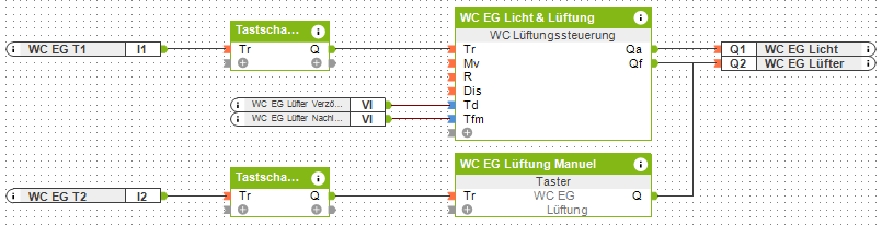

          Hier noch ein Bildchen dazu.
          Die Tastschalter habe ich jetzt mal drin gelassen, da Du schreibst, dass die Schaltung funktioniert und ich somit davon ausgehe, dass es doch Schalter und keine Taster sind.
          Bei Tastern müssten die, wie svethi schon geschrieben hat entfernt werden.

            Großartig! Herzlichen Dank besonders an Romildo, funktioniert super!
            Ich verwende "Gira Tastschalter", die nach Betätigung wieder in die Ausgangsposition zurückspringen. Technisch ist das wohl ein Schalter, ja. - Eine Zusatzfrage möchte ich mir noch erlauben:
            Mit meinem T2, der nur den Lüfter schaltet, kann ich den Lüfter während der Nachlauf-Zeit Tfm nicht ausschalten. Erst danach greift T2 wieder. Könnte man irgendwie erreichen, dass T2 den Lüfter jederzeit steuern und auch während laufendem Tfm abschalten kann?

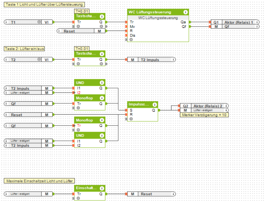

                Da Du vermutlich das Licht nicht auch mit dem T2 ausschalten möchtest, wird es noch etwas komplexer.
                Sofern der Vorschlag von svethi für dich nicht in Frage kommt könntest Du es mit der angehängten Schaltung versuchen.
                Wichtig dabei ist, dass beim Merker "Lüfter verzögert" eine Verzögerung eingegeben wird. Die kurzen Zeiten der Tastschalter solltest Du ebenfalls beachten.
