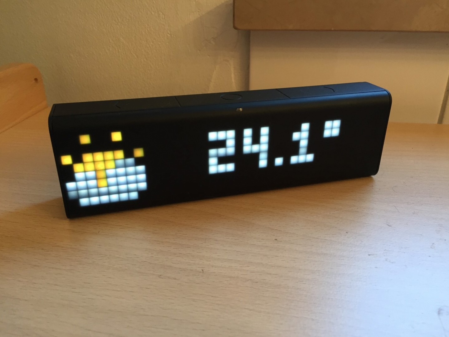

    Hallo Leute.
    Ich möchte euch mein Projekt vorstellen: Ich habe vor kurzen die sensationelle LaMetric Time entdeckt und war sofort Feuer und Flamme.
    Vorstellungsvideo von Flexiba:
    Sie soll angeblich SmartHome-Tauglich sein, aber ich fand keinen einziges Web-Ergebnis in Verbindung mit "lametric" und "loxone". Also hab ich's zu meine Projekt gemacht und ein PHP-Script entwickelt.
    Das fertige Script inklusive detaillierter Anleitung steht hier zum Download bereit: https://github.com/KultGrazer/Loxone2LaMetricTime
    Ich würde mich über ein Feedback freuen!
    LG KultGrazer

          Der Zugriff vom externen PHP-Webserver per Loxone CloudDNS hat bei mir nicht funktioniert. Außerdem hatte ich ziemliches Bauchweh, die Zugangsdaten zu meinem Miniserver in Klarnamen per PHP-Abfrage zu verschicken. Daher mache ich es (ein wenig umständlicher) per TXT-Dateien. Funktioniert problemlos.
          In Loxone nutze ich virtuelle Ausgänge. Diese Ausgänge (z.B. für Temperatur Wohnzimmer) sprechen mein externes PHP-Skript an, das die aktuelle Temperatur in eine TXT-Datei schreibt. LaMetric auf der anderen Seite ruft ein PHP-Skript auf, das den aktuellen Wert aus dieser TXT-Datei ausliest.

            Im Moment zeige ich nur die Temperatur in 4 Räumen an. Ich werde die Anzeige aber noch erweitern.
            Das löse ich mit 4 separaten LaMetric-Apps (eine App pro Temperatur). So kann man auf LaMetric die einzelnen Werte abwechselnd durchlaufen lassen. Ganz frei ist man bei der Frequenz nicht, es geht nur alle 1, 2 oder 3 Sekunden. Ist für mich aber ok.
            Ist übrigens einfacher als es klingt. Es sind zwar 4 separate LaMetric-Apps, aber ein PHP-File für alle Apps gemeinsam.
