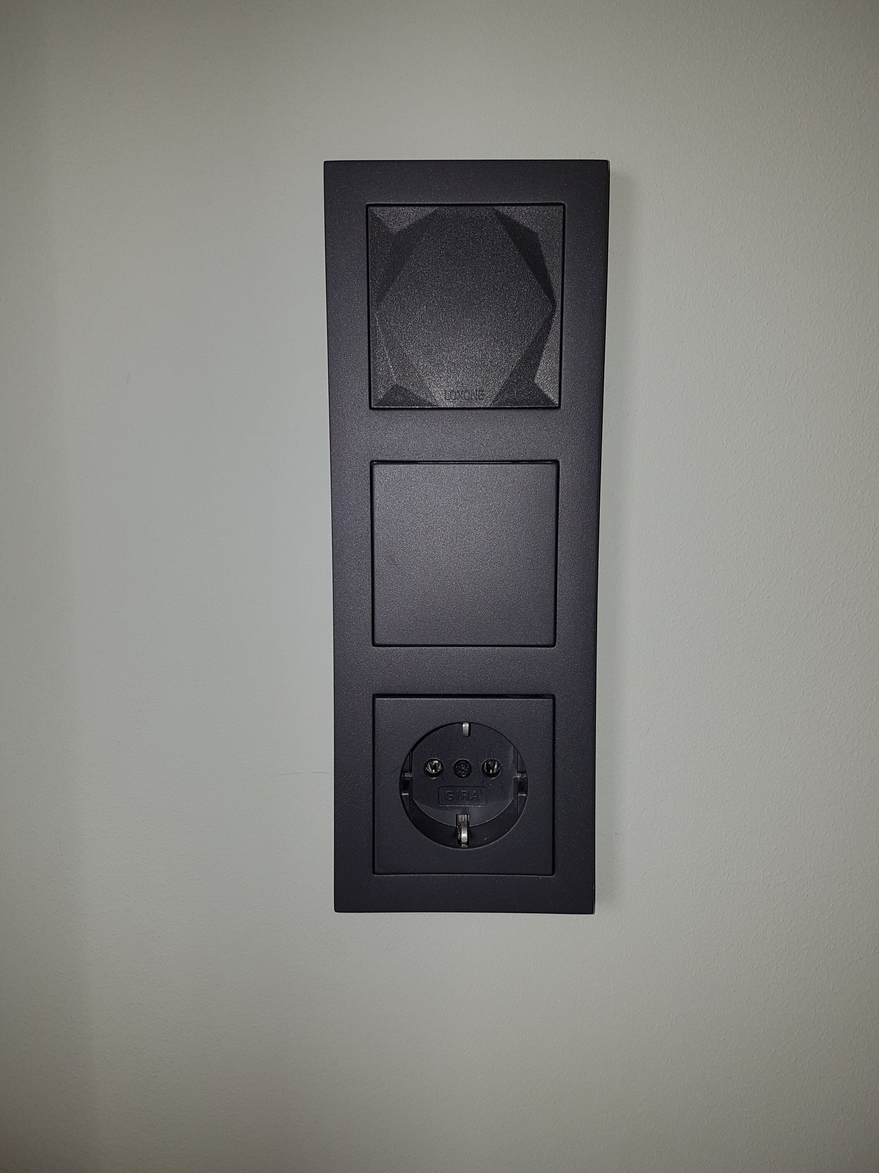

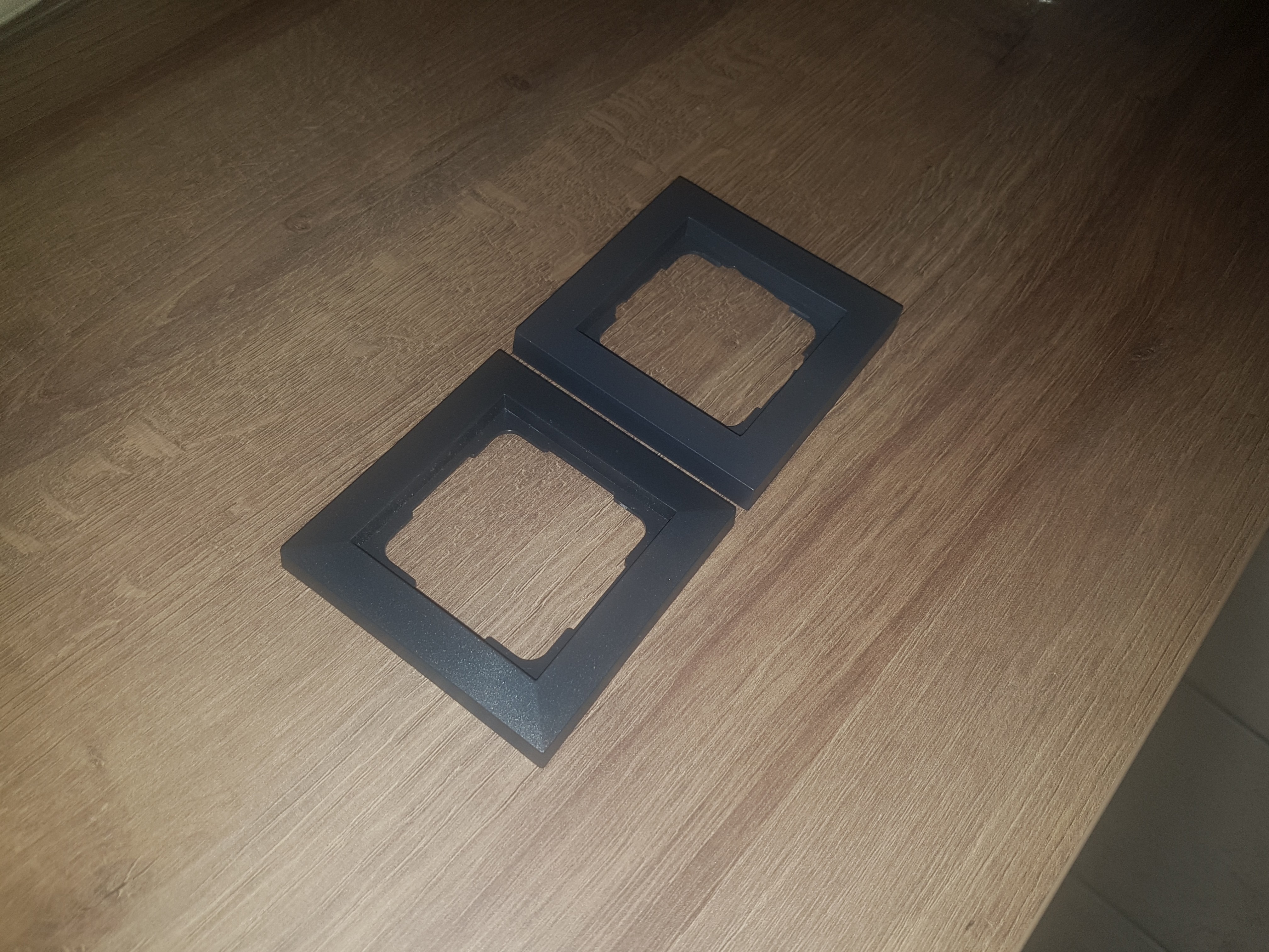

              Ich hatte mich auch für das Gira entschieden. In Kinderzimmer oder im Büro weiß, den Rest dann anthrazit. War eine Kostenfrage, da macht schon die Farbe nen Preisunterschied aus. Vor allem bei den Rahmen, 4er oder 5er.
              Preislich im Internet macht das schon was aus. Merten hat ja auch ähnliche Serien. Aber wenn man ein ganzes Haus ausstatten muss, lohnt es sich zu vergleichen.
              Ich fand auch dass Gira ne Menge Einsätze zur Auswahl hat vom System 55 und damit hat alles gepasst.
              Noch als Anmerkung entgegen der Aussage von hismastersvoice :

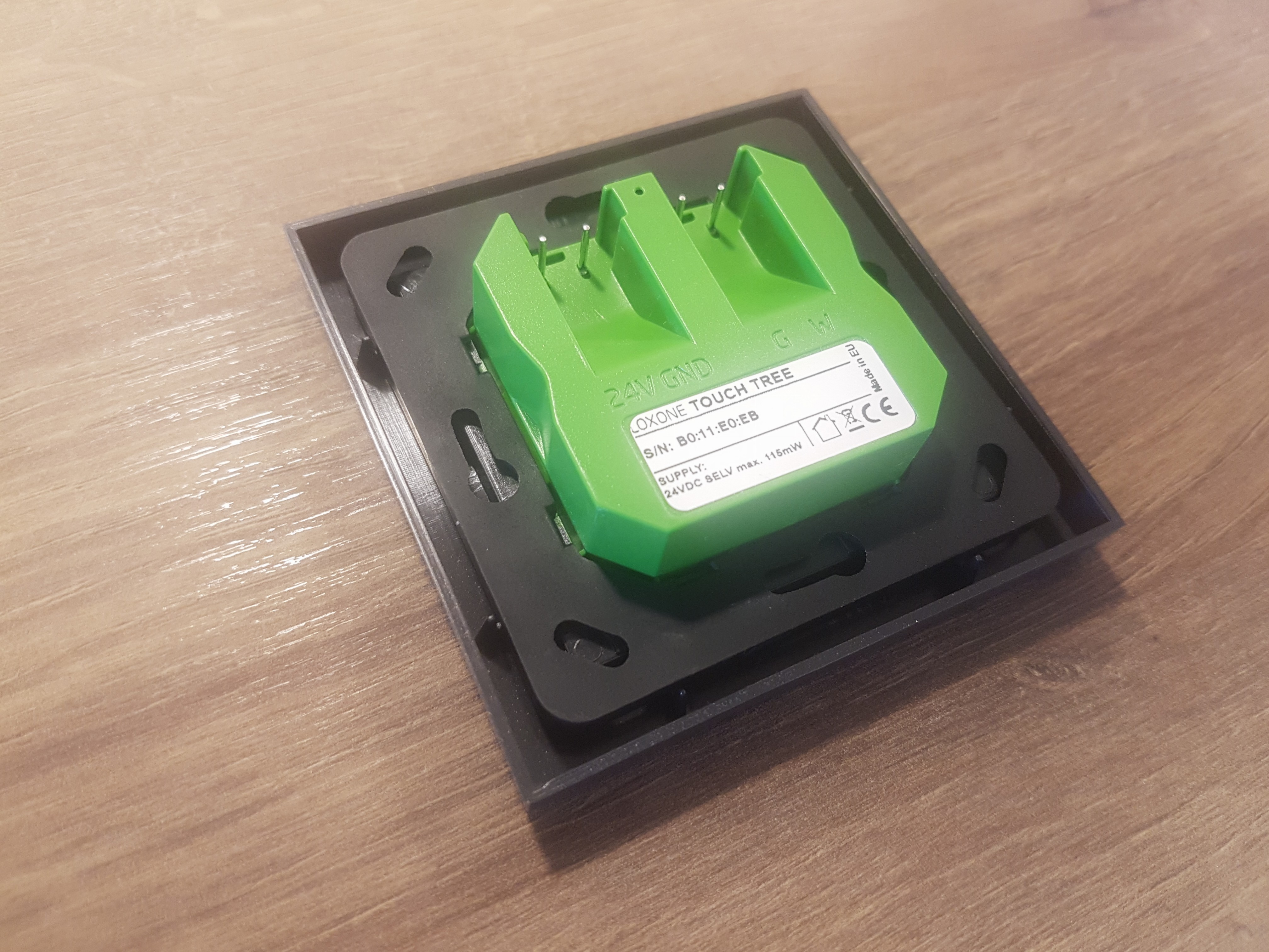

              Nimmt man vom System 55 die Rahmen E2 passt der Touch Tree ohne irgendwelche Tricks da rein.
              Farblich gibts einen kleinen Unterschied, der aber nur bei genauerer Betrachtung auffällt.
              Der Montagerahmen der dem Touch Tree beiliegt passt wie angegossen zu den E2 Rahmen und so kann man den Touch einfach einclipsen.
              Habe es euch mit dem Handy mal schnell geknipst. Links liegt die Loxone Abdeckung, Rechts Gira E2 Anthrazit.
              Der einzeln montierte Touch mit Loxone Rahmen, dann eine Kombination im Gira Rahmen.
              Gar kein Problem. Gummis braucht man hier wirklich nicht.

                    Hallo emery777 Ich vermute mal das hismastersvoice Gira "Standard 55" meinte. Da versinkt der TouchTree drin, wenn man nicht unterfüttert.
                    Ich werde den Gira Standard 55 in reinweiß seidenmatt nehmen, da meiner Frau beim E2 nicht gefällt, dass die Steckdosen alle rausgucken. Den leichten Farbunterschied zwischen Loxone und Gira sieht man eigentlich im Alltag nicht.
                      Das war auch mein Problem, Steckdosen und Blinddeckel stehen vor. Hat meiner Frau und natürlich auch mir nicht gefallen. Deswegen Standard 55...
