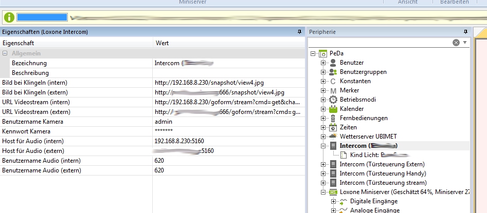

                so, stehe immer noch an... ;-)

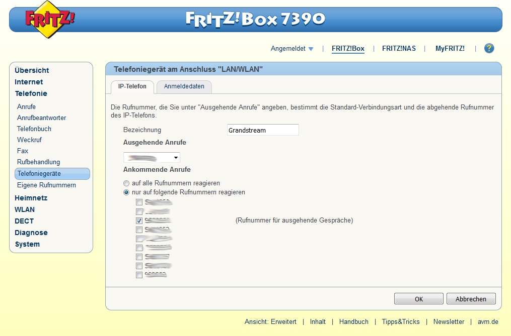

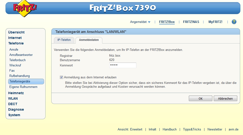

                ich hab die grandstream auf der fritzbox als gerät mit der Durchwahl 625 angelegt - Rufnummer ausgehend 9, was auch immer das bedeutet. ;-)

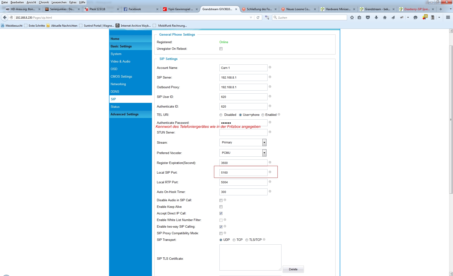

                in der grandstream hab ich Einstellungen gemacht - siehe Bild
                und dann noch die Einstellungen in der loxone config - siehe Bild
                und dann kommt die Fehlermeldung am iPad - siehe Bild
                mit der loxone doku komme ich nicht weiter, da geht es um mobotix und die intercom und die funktionieren beide anders als die grandstream.
                wer hat eine Idee - bin für input offen.

                          Achso, hier noch screenshot von der fritzbox

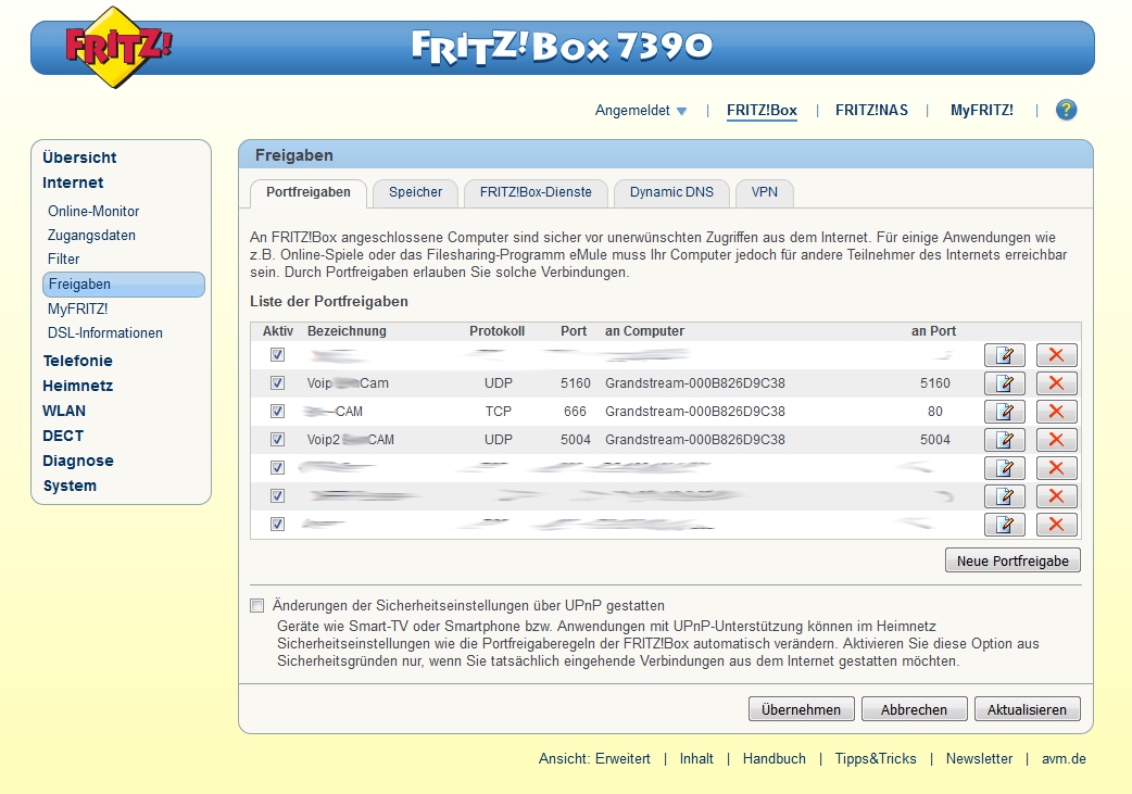

                            Hallo Karl222,
                            ich habe ebenfalls eine Granstream Kamera für die Überwachung unseres kleinen Nachwuchs-Loxonaut.
                            Ich habe folgende Einstellungen gemacht und damit funktioniert es intern und auch von extern.
                            Wichtig ist vor Allem, dass du bei der Grandstream den SIP-Port auf 5160 stellst, denn die Fritzbox blokiert den 5060 (Voreinstellung) und dass du die Grandstream neu startest nachdem du die Einstellungen gemacht hast (sonst meldet sich die Kamera nicht an der Fritzbox an).
