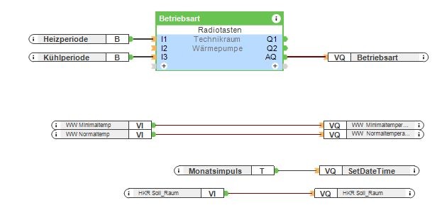

          Hi!
          Hier dürfen nur Ganze Zahlen verwendet werden. Auch der Bereich ist eingeschränkt siehe Doku von Daniel.
          Anbei ein Bild wie das in der LoxoneConfig aussieht. Die Betriebsart wird mit Radiotasten umgeschaltet, die Werte werden mittels Virtueller Eingang (Schieber mit 1°C-Schritten) übergeben.
Ansichten: 4439
Größe: 27,2 KB
          lg

            Ich habe vielleicht nicht eindeutig gefragt. 🤔
            Ich wollte eigentlich wissen mit welchem Baustein du von der Lox-Config zwischen den Werten bzw. der Betriebsart toggelst?😄
            Das mit dem Plus und Minus (auf und abwärts) interessiert mich.
            VG Hesch@

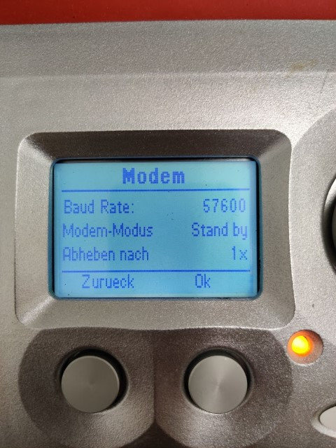

          habe auch eine Heliotherm Wärmepumpe und möchte die einbinden.
          Habe das Script auch soweit auf dem RPI zum laufen gebracht.
          Leider bekomme ich keine Verbindung.
          Meine Frage ist jetzt ob ich vorher umbedingt etwas von Helitherm installieren oder freischalten lassen muss? Habe noch nichts und hatte noch nicht weiter an meiner Wärmepumpe dran (RCG oder Modem).
          Wenn ich unter den Einstellungen das Modem anwähle passiert nichts außer dass die Wärmepumpe wieder aus dem Menü springt. Kann also nichts unter Modem oder so anwählen.
          Kann mir wer weiterhelfen?

                  Was du benötigst ist zuerst mal ein Raspberry Pi der per serieller Schnittstelle (z.B. mittels USBtoRS232 Adapter) mit der Wärmepumpe verbunden ist.
                  Desweiteren brauchst du die an der WP eingestellte Baudrate (kann mittels Benutzer "Fachmann" ausgelesen bzw. geändert werden) und unter welchem Device am RPi die serielle Schnittstelle zu finden ist (z.B. /dev/ttyUSB0).
                  Ist dies bekannt und die Verbindung zwischen RPi und WP steht, kannst du zuerst mal die HtREST Applikation am RPi installieren.

                    Hallo dast ... WOW! Danke für die ausführliche Starthilfe... ich bin auch schon halbwegs weit gekommen, doch leider stehts beim Verbindungsaufbau zur WP.
                    Hier der output aus der shell:
                    (htrest) root@loxberry:/home/pi/venv# htrest -d /dev/ttyUSB0 -b 57600 --host 192.168.1.88 --port 8899 --read-only
                    HTHEATPUMP: load parameter definitions from: /home/pi/venv/htrest/lib/python3.7/site-packages/htheatpump/htparams.csv
                    Namespace(baudrate=57600, bool_as_int=False, debug=False, device='/dev/ttyUSB0', host='192.168.1.88', logging_config='/home/pi/venv/htrest/lib/python3.7/site-packages/htrest/logging.conf', no_param_verification=False, port=8899, read_only=True, user='')
                    2020-04-16 14:58:17,779 INFO [htrest.app] open connection to heat pump (<htheatpump.htheatpump.HtHeatpump object at 0xb5e2a690>)
                    2020-04-16 14:58:22,787 WARNING [htheatpump.htheatpump] login try #1 failed: data stream broken during reading response header
                    2020-04-16 14:58:27,902 WARNING [htheatpump.htheatpump] login try #2 failed: data stream broken during reading response header
                    2020-04-16 14:58:33,016 WARNING [htheatpump.htheatpump] login try #3 failed: data stream broken during reading response header
                    2020-04-16 14:58:33,125 ERROR [htheatpump.htheatpump] login failed after 3 try/tries
                    2020-04-16 14:58:33,126 ERROR [htrest.app] login failed after 3 try/tries
                    2020-04-16 14:58:38,127 WARNING [htheatpump.htheatpump] logout failed: data stream broken during reading response header
                    File "/home/pi/venv/htrest/bin/htrest", line 11, in <module>
                    load_entry_point('htrest==0.1.7', 'console_scripts', 'htrest')()
                    File "/home/pi/venv/htrest/lib/python3.7/site-packages/htrest/__main__.py", line 186, in main
                    args.no_param_verification,
                    File "/home/pi/venv/htrest/lib/python3.7/site-packages/htrest/app.py", line 50, in create_app
                    ht_heatpump.login()
                    File "/home/pi/venv/htrest/lib/python3.7/site-packages/htheatpump/htheatpump.py", line 678, in login
                    raise IOError("login failed after {:d} try/tries".format(retry))
                    OSError: login failed after 3 try/tries
                    Ich kann somit auch den Webserver per "http://192.168.1.88:8899/api/v1/" nicht aufrufen (connection refused). Die Baudrate in der WP sollte passen (siehe Foto vom Display in der Berechtigungsstufe "Fachmann").
                    Hast du vl. noch einen Tipp für mich?
                    Ich kann dir auch gerne SSH Zugang zu meinem RPi/Loxberry geben .
                    greetings rage
