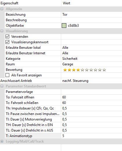

      Ich verwende den Torbaustein, die Verbindung zu Loxone erfolgt über einen Nano IO, geschaltet für über 1 Tasten Signal. (Auf/Stop/Zu/Stop/...)
      Die FB ist die Motoreigene, der Staus der Visualisierung kommt von 2 Reedkontakten die den Status Auf/Zu signalisieren.
      Im Tornbaustein kannst du die Fahrzeiten für Auf/Zu eingeben, somit läuft die Visualisierung exakt synchron.

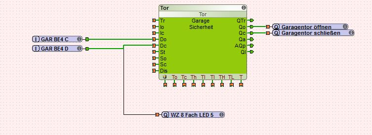

                        Habe auch ein Hörmann Tor mit der UAP1 als Schnittstelle. Habe heute meine Lichtsteuerung programmiert. Falls es wen interessiert hänge ich mal ein Foto an:
                        - Wenn das Tor geöffnet wird (völlig egal ob über einen Schalter, die FB oder über die Loxone-App) wird die Garagenbeleuchtung eingeschaltet
                        - Trigger dabei ist die Positionsabfrage "Tor geschlossen" die von der UAP1 kommt
                        - Wenn das Tor wieder geschlossen ist, wird mit einer Ausschaltverzögerung die Garagenbeleuchtung ausgeschaltet.
                        Die Funktion macht am meisten Sinn wenn man morgens das Haus über die Garage verlässt, da man dann bei vernünftigem Licht ins Auto steigen kann und sich nicht mit der kleinen Funzel im Torantrieb rumärgern muss ;-)

                          Einen Eingang negieren kannst du ganz einfach wenn du darauf klickst.
                        • aderendhülse
                          aderendhülse kommentierte
                          Ja das hat aber irgendwie nicht funktioniert. Bin mir aber nicht sicher woran es lag... :-)
