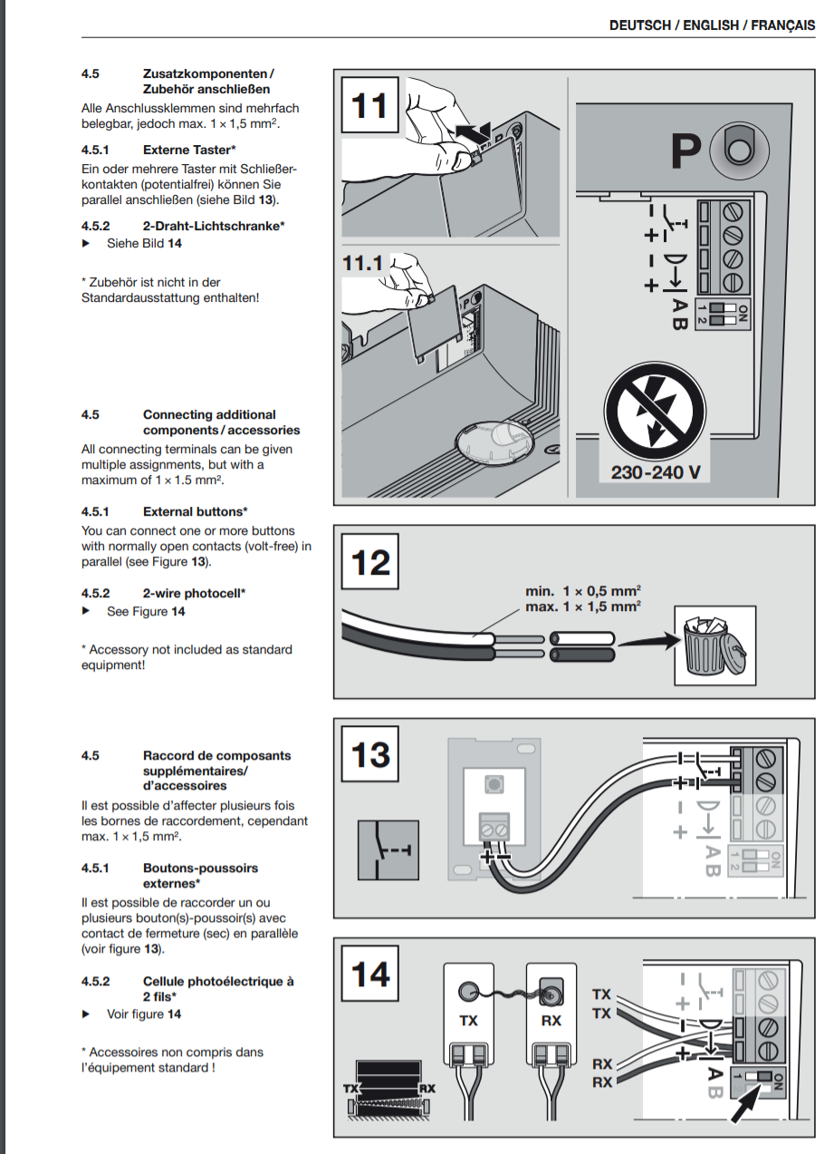

            Wir haben in den vergangenen Wochen ein Isomatic 500 Sektionaltor bei uns im Schuppen installiert... dieses Tor lässt sich per Fernbedienung nach folgendem Schema bedienen:
            1. Impuls: Das Tor fährt in die Richtung einer Endlage.
            2. Impuls: Das Tor stoppt.
            3. Impuls: Das Tor fährt in die Gegenrichtung.
            4. Impuls: Das Tor stoppt.
            5. Impuls: Das Tor fährt in die Richtung der beim 1. Impuls gewählten Endlage.
Name: Anmerkung 2020-06-21 100304.png
Ansichten: 814
Größe: 397,3 KB
            Nun habe ich die Möglichkeit an dem Antrieb einen Taster anzuschließen - Abbildung 13...
            Ich habe im Schuppen nur einen Nano IO Air... (der über 230v aktuell versorgt wird)
            Hier stehe ich nun voll auf dem Schlauch wie ich das anschließe so das ich mit einem Touch Nano dann eine Taste verwenden kann um den Impuls zu triggern!
            Kann mir hier jemand helfen?
            Vielen Dank und viele Grüße,
            Mavrix

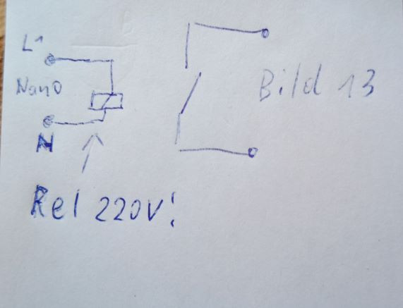

              da die Relais der Nano nicht vom Netz getrennt sind (leider),musst zusätzlich ein Relais dazwischen geben
                #37
                oetscherbaer1 danke für deine Rückmeldung. Heißt im Klartext ein Koppelrelais welches 24V ausgibt bei Bedarf?
                Viele Grüße,
                Markus
                  Lightpicture kommentierte
                  Koppelrelais geben keine 24V aus, die Schaltkontakte sind potentialfrei!
                  An diesen Kontakten kannst du dann, je nach Relais Spezifikation deine notwendige Spannung anschließen.
                • 3687
                #38
                zB diese mit 230V Spulenspannung!!!
