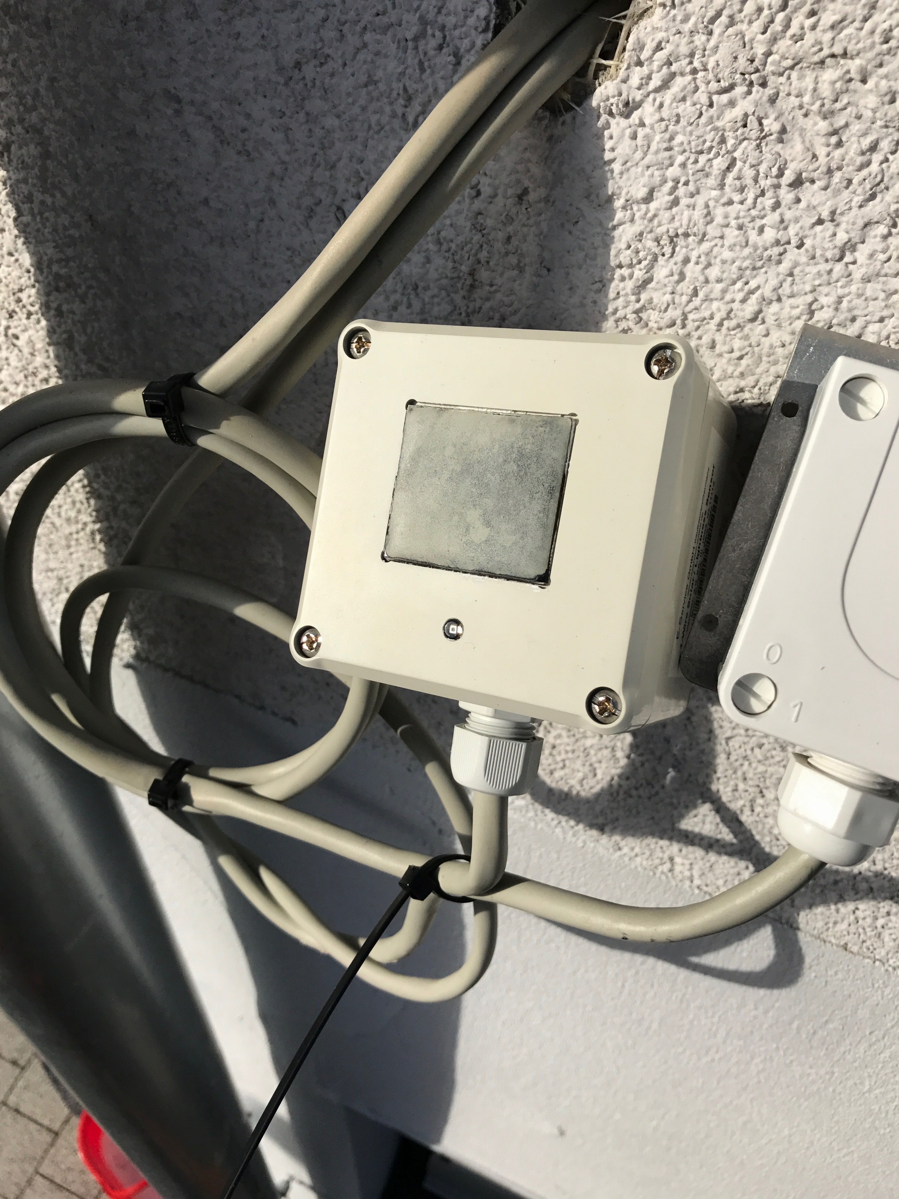

    moin,
    ich hatte mir den sonnensensor von eservice geholt und ans haus gebaut.
    gestern wollte ich mal aus der temporären montage eine dauerhafte machen - und da ist mir die oberfläche aufgefallen...
    schaut euch mal das bild an - ist das bei euch auch so, dass sich die oberfläche so "verfärbt" bzw eintrübt?
    • 3318
    UV richtet das eben an. Irgendwann ist das Teil im A. Kann man dann nicht sagen, ob es 1 Jahr oder 10 Jahre dauert.
    Bestätigt mich bezüglich "Honigglas-Globalsthalungsmesser"
    was man nicht sieht ... ist das nur eine Abdeckung oder ist das die Solarzelle selbst?
      Ich hatte bei Hofer (Aldi) mal drei Edelstahl-Solarlampen um 10 Euro das Stück gekauft. Dessen Solarpaneele sahen nach drei Jahren auch so aus. Haben nicht mehr geladen, nicht mehr geleuchtet und waren damit "Blechschrott".
      Macht schon Sinn, dass Solar- und Photovoltaikanlagen aus Glas sind.

        Hallo. Meiner sieht auch so aus. Eigentlich sollten wir dass bei eservice reklamieren. Vielleicht finden sich noch mehr Leute. Sonnensensor der Sonne nicht aushält ist merkwürdig.Gruß

          sehe ich auch so - allerdings muss ich sagen - er zeigt seine werte noch an wie am ersten tag ?!?
          gefallen tuts mir trotzdem nicht :-(

            bist du sicher das die Werte noch stimmen? Da sollte doch mindestens eine geringe Abweichung sein?

              Bei meinem bin ich mir auch nicht sicher ob die Werte noch stimmen.Ich werde nächste Woche einmal Eservice kontaktieren.Gruß

                Das ist ja lustig. habe gerade heute auch auf dem Dach wegen meiner SAT Anlage zu tun gehabt - beim Blick auf meinen Sensor der ca. 1 Jahr alt ist ist mir dann ebenfalls zufällig die Eintrübung aufgefallen. Ich würde sagen funktioniert aber noch wie er soll. Ob hier allerdings aller Werte so sind wie am Anfang lässt sich mangels Vergleichs oder Referenzwert nicht wirkllich sagen.

                    ob die werte genau so sind wie am ersten tag kann ich nicht sagen - aber zumindest habe ich einen gescheiten anhaltspunkt ob die sonne vom himmel donnert - oder obs "nur hell" ist.

                      Habe über meinen gerade interessehalber ein wenig darüber poliert und versiegelt.Zuvor 260W danach 530W.Wird aber leider nicht lange so bleiben.
                        Womit poliert?
                        • Toms84
                          • 13.09.2015
                          • 161
                          3m Autopolitur und 3m Wachs.Aber wird wie gesagt nicht lange halten und kann nicht so recht Sinn und Zweck sein den immer zu polieren :-)
                          Bin gespannt was Eservice sagt."Sensor ist für den dauerhaften Betrieb im Außenbereich ausgelegt...."
                          Sollte er auch logischerweise.
                          Ist er aber anscheinend nicht.

                            evtl. noch nano Versiegelung drüber polieren, aber eine Lösung ist das in der Tat nicht :-(

                              Ja wäre eine Idee.Habe bis jetzt noch keine Antwort erhalten.Vielleicht haben sie gerade Urlaub. Keine Ahnung. Habe es erneut gesendet. Gruß
