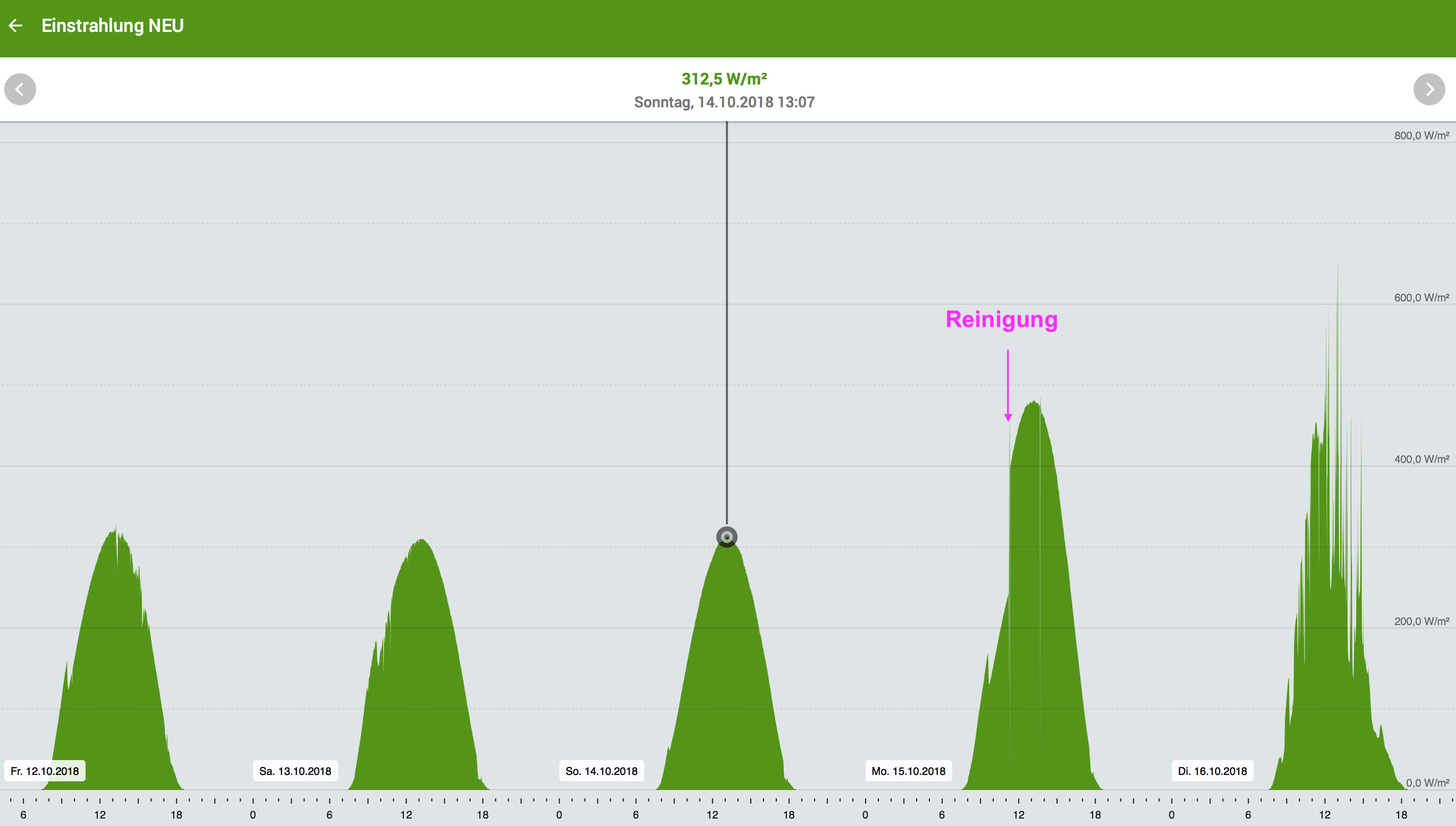

    Das Thema ist ja nicht neu, aber die Lösung mit Reinigen leider nicht sehr dauerhaft. Ich hatte meinen Sensor am 26.07. gereinigt und musste vor kurzem wieder feststellen, dass der Sensor ziemlich eingetrübt war. Die Messwerte waren auch deutlich schlechter, als erwartet. Bei sonnigem Wetter ohne Wolken, wie wir es in der Vergangenheit hatten, kann man recht gut die Messwerte über mehrere Tage vergleichen.
Name: Solarsensor Messwerte nach Reinigung.png
Ansichten: 763
Größe: 147,3 KB
    Man kann gut erkennen, dass die maximalen Werte von 312 W/m2 auf ca. 470 nach der Reinigung deutlich angestiegen sind. Nach ca. 2,5 Monaten sind die Abweichungen schon so groß, dass halbwegs sinnvolle Messwerte nur bei deutlich häufigerer Reinigung zu erwarten sind.
    Meine Frage, an die anderen Anwender, die so ein Sensor haben: wie häufig reinigt Ihr Eure Sensoren? Hat jemand vielleicht eine bessere Lösung? Könnte man evtl. eine Glasplatte aufkleben oder das Sensorelement durch eines mit Glasscheibe tauschen?

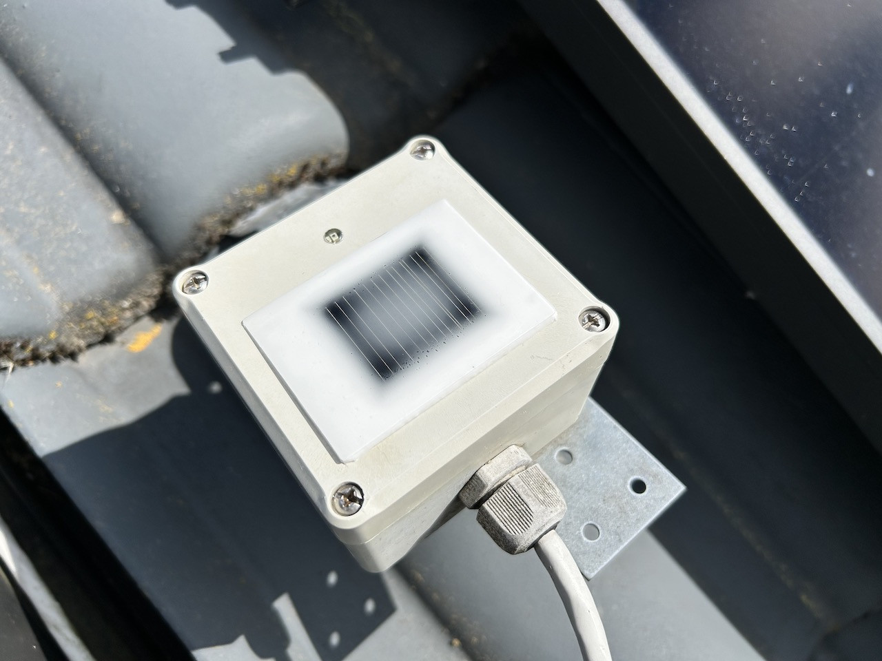

          Nach insgesamt nur 4 Jahren war das Solarmodul von meinem esera Solarsensor (V3.0) blind und das Epoydharz fing an, sich an den Rändern abzulösen. Da die Garantie längst abgelaufen war und ich das Modul bereits vor 5 Jahren gekauft hatte, habe ich das Solarmodul kurzentschlossen erneuert.
          Der Austausch ist nicht sehr schwierig und mit Materialkosten von 3,49 € (Filialpreis Conrad) auch ziemlich günstig. Leider habe ich kein Solarmodul mit Glasabdeckung gefunden, dafür aber ein Solarmodul mit gleicher Größe und Herstellerbezeichnung YH-39X35, so dass die gemessenen Werte gleich sein sollten.
          Auf jeden Fall ist es eine gute Alternative zu einem Tausch durch esera, sofern kein Austausch auf Kulanz für den Einzelfall mehr angeboten wird. Ich habe mir gleich ein weiteres Modul gekauft, so dass ich den Sensor noch etliche Jahre weiter nutzen kann.
          Ich habe überlegt, eine dünne Glasscheibe mit transparentem Silikon aufzukleben, um den Alterungsprozess zu verlangsamen. Hat das schon jemand probiert? Falls jemand ein vergleichbares Solarmodul mit Glas statt Epoxidharz gefunden hat, bitte melden.
          Hier ist das How-To in der Loxwiki: https://loxwiki.atlassian.net/wiki/spaces/LOX/pages/1576272852/esera+Solarsensor+-+Solarmodul+erneuern

          Der "Alterungsprozess" kommt ja von der UV-Strahlung. Wenn du ein Glas draufklebst, müsste das eines mit UV Filter sein, ansonsten wird sich nichts ändern.
          Du weißt ja auch nicht was das durchsichtige Silikon unter UV Bestrahlung auf Dauer macht. Vielleicht ist am Ende des Tages das Silikon dann trüb
            Das mit dem Silikon ist sogar sehr wahrscheinlich 🙂
            Jeder hat schon mal eine transparent-gelbe Silikonfuge gesehen.

            Ewig wird Silikon sicherlich nicht halten, aber das Epoxyharz ist hauptsächlich auf der Außenseite blind geworden. Wenn man es nass macht oder eine Stelle poliert, dann kann man zumindest wieder etwas die Leiterbahnen im Solarmodul sehen.
            Sicherheitsglas, z.B. für Vordächer wird ja auch mit Silikon aus 2 Scheiben zusammengeklebt. Allerdings sehr dünn.
            Thomas M. kommentierte
            Das ist mit Sicherheit kein Silikon
            Musst aber einen Verbundsicherheitsglas-Hersteller fragen, was die verwenden ...
            google/wikipedia meint ...
            Verbund-Sicherheitsglas verdankt seine Sicherheitseigenschaften einer reißfesten und zähelastischen Folie zwischen den Glasscheiben. Mittels einer Walzenpresse wird ein so genannter „Vorverbund“ von zwei oder mehr übereinander liegenden Glasscheiben und einer üblicherweise aus Polyvinylbutyral (PVB) oder Ethylenvinylacetat (EVA) bestehenden Folie hergestellt. Im Autoklaven wird anschließend unter Hitze (ca. 140 °C) und Druck (ca. 12 bar) ein dauerhafter Verbund von Glas und Folie geschaffen.
            Also in Wirklichkeit weder Kleber noch Silikon

          Nach gut 4 Jahren ein Update: mein Sensor war (erwartungsgemäß) wieder ziemlich eingetrübt und lieferte nur noch deutlich reduzierte Messwerte. Anhand der von mir erstellten Anleitung in der Loxwiki https://loxwiki.atlassian.net/wiki/s...modul+erneuern habe ich den Sensor wieder erneuert (hatte noch 2 von den 3 Sensorpanels übrig). Die Solarmodule scheint es auf ebay noch zu geben.
          Um die Haltbarkeit zu erhöhen, habe ich ein kleines Panzerglas mit Silikon über den Sensor geklebt. Ganz perfekt ist es nicht geworden, aber ich hatte nur weißes Silikon im Anbruch. Trotz relativ hohem Druck ließ konnte ich das Silikon auf dem Sensor nicht wegdrücken, aber der Sensor liefert trotzdem recht gute Daten. Leider gab es hier im Norden in den letzten Tagen keinen sonnigen Tag ohne Wolken, um einen Vergleich mit und ohne Glas zu haben. Ich hatte zuerst den Sensor erneuert und ein paar Tage auf dem Dach, bevor ich das Glas aufgeklebt habe.
Ansichten: 250
Größe: 193,4 KB
          Ich habe ein Panzerglas für eine GoPro Hero 5/6/7 zweckentfremdet und für wenige Euros auf Aliexpress besorgt. Die Größe passt ganz gut und so ein Panzerglas ist relativ dünn. Ein UV-Filter ist für ein Solarsensor möglicherweise nicht geeignet und ein anderen Kleber als Silikon hatte ich gerade nicht zur Hand. Werde berichten, ob der Sensor mit dem Glas länger hält, als der Letzte. Nach ca. 2 Jahren sah das letzte Modul schon ziemlich eingetrübt aus und Polieren hielt nicht lange vor.
