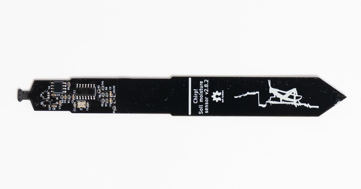

                    Meiner Meinung nach gäbe es für die Anbindung an Systeme wie den MS einen wesentlich besseren Sensor den "Chirp" mit RS485 alla Modbus.
                    Capacitive soil moisture sensor interfaced via Modbus over RS485. Additionaly provides temperature readings. Open Source Hardware.
                    Den hat hier zufällig noch niemand im Einsatz, oder ?
