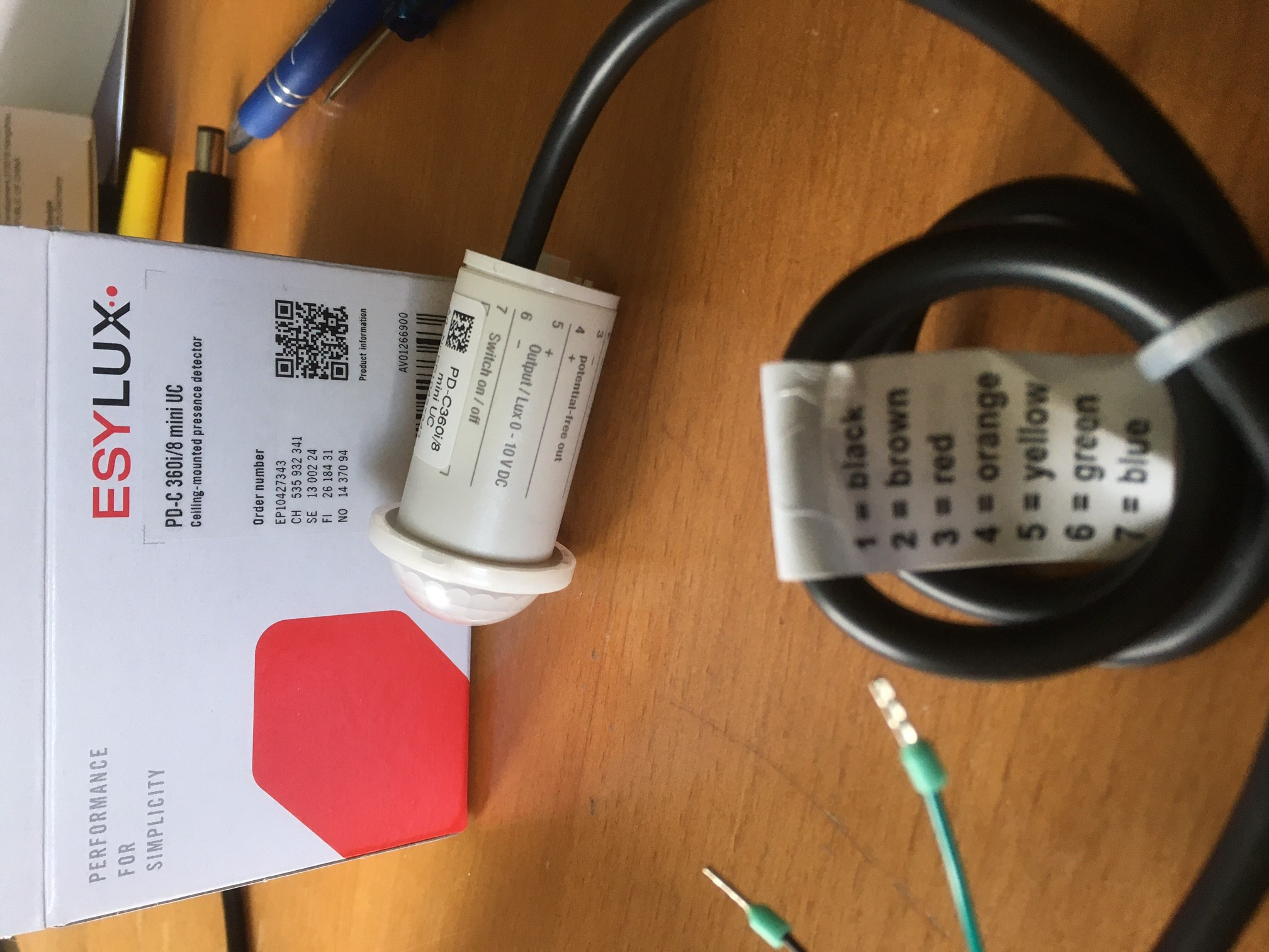

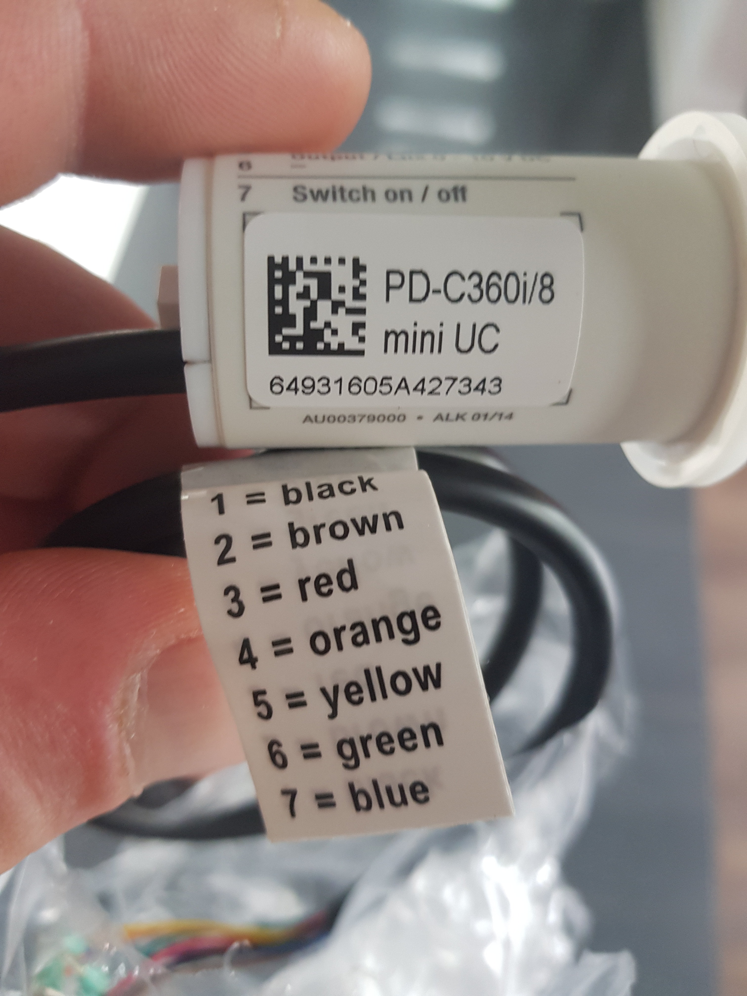

    Das CAT 7 hat doch 8 Adern:
    2 Adern +24V DC und GND
    2 Adern Tree für den Touch...
    der PM benötigt (wenn ich mich nun nicht irre) 6 Adern.
    und die 24V kannst Du doch die gleichen nehmen, die schon am Touch Taster. Das geht doch genau auf.
    edit:
    siehe Beitrag #4.1:
    Also 24V DC und GND vom Taster, dann Anschluss wie hier: https://www.loxforum.com/forum/hardw...157#post120157
    und Anschluss 7 vom PM nicht anschließen.
    Loxone: 1x MS, 5 x Ext., 3 x Relay Ext., 1 x Dimmer Ext., 2 x 1-wire Ext., 1 x DMX Ext. 1 x TREE Ext. mehr kommt noch
    • #17
      moin
      jepp - so kannst du es machen. Nebenbei kannst du kabel 3 und 1 am melder direkt bruecken (ich gehe mal davon aus, dass du auf einen digitalen eingang gehst). dann kannst du das helligkeitssignal auch noch verwenden
      Edit: was mich mal interessieren würde sind deine erfahrungen, wenn du den helligkeitssensor verwendest. mir ist der zu "unempfindlich".
