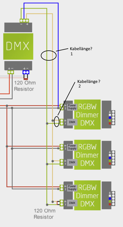

    DMX Kabellängen?
    hier ein Bild aus der Loxone Doku:
    Wie lang dürfen die jeweiligen Kabel sein? Grün/Orange (G/O) 1 hatte ich mal gelesen, finde es aber nicht mehr.
    Wie sieht es mit G/O 2 aus?
    Und wofür ist das blaue Kabel und gibt es hier eine max. Länge?
    Vielen Dank.
    Martin
    Loxone: 1x MS, 2x Ext, 1x DMX
    DMX schafft eine Kabellänge von 1 km.
    DMX hat zwei symmetrische Datenleitungen (daher insgesamt drei Leitungen). Blau ist dabei das Potential, also GND.

      Erstmal vielen Dank für die Info. Man kann also irgendwo abzweigen, solange die gesamte Länge unter 1 km bleibt?
      Warum geht das blaue Kabel (GND) nur an den ersten Dimmer?
        beim DMX-Bus darfst du nicht abzweigen - es muss eine durchgehende Linie bleiben (das ist anders als beispielsweise bei 1-Wire).
        Wenn du einen exponierten Dimmer hast, musst du also jedenfalls mit drei Adern (Data+, Data-, GND) hin, und zumindest mit Data+ und Data- wieder extra zurück.
        Der Loxone Dimmer ist etwas eigenartig - jedes normale DMX-Gerät führt normalerweise Data+, Data- und GND extra und unabhängig von der Versorgung durch.
        Beim Loxone-Dimmer wird das GND von der DMX-Extension am ersten Dimmer auf GND der Versorgung gezogen. Dadurch bezieht jeder weitere (Loxone!) Dimmer das GND von der Versorgung.
        Wenn du danach "normale" DMX-Dimmer anschließt, musst du daher beim DMX-GND-Anschluss des "richtigen" Dimmers dann das GND der Loxone-Dimmer-Versorgung anschließen.
        Wie gesagt: Unkonventionelles Design des DMX-Busses am Loxone-Dimmer, wahrscheinlich zum Platz sparen.
