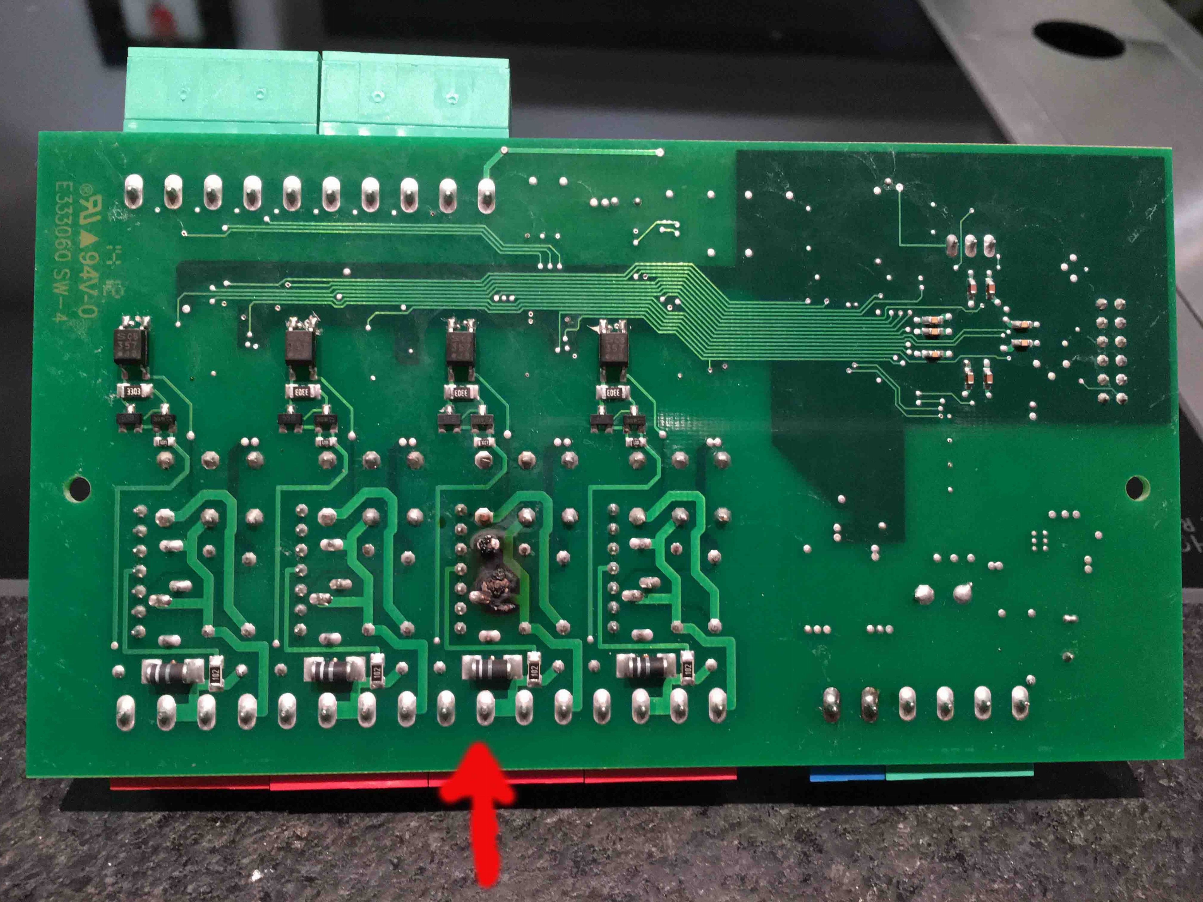

                        Bei mir war auch ein Kanal defekt. Da habe ich eine 12V Halogenlampe (8 x 10W) mit einem konventionellen (also gewickelten) Trafo angeschlossen.
                        Das ging ein paar Monate gut, aber dann ist der Kanal durchgebrannt.
                        Da ich schon außerhalb der Gewährleitung war hat Loxone angeboten den Dimmer für eine Pauschale von 15€ anzuschauen um dann zu sagen ob er repariert werden kann und wieviel es kosten wird.
                        Leider wurde mir (da außerhalb der Gewährleistung) kein Austauschgerät angeboten.
                        Die Reparatur soll maximal 3 Werktage dauern.
                        Das sind dann mit hin und herschicken > 1 Woche ohne Licht im Wohnzimmer
                        Daher habe ich um geklemmt und die Lampe wird jetzt mit einem Relais nur ein/ausgeschalten und der Dimmerkanal liegt brach.

                        Klicke auf die Grafik für eine vergrößerte Ansicht  Name: Dimmer Defekt 1.jpg Ansichten: 1 Größe: 1,59 MB ID: 122629
                          Labmaster kommentierte
                          Wenn Sie dir eine Reparatur zum vernünftigern Preis anbieten wäre das ja nicht schelcht, wird dann ja eh intern einem Austausch gleich kommen, da ja die Platine selbst beschädigt ist, da lässt sich eigentlich nichts mehr ordentlich reparieren. Das Gehäuse lässt sich halt wieder verwenden.
                        das sollte aber kein Problem sein, für Phasenanschnittdimmer. oder?
                        Reparieren würde ich hier auch nichts
                        als ersatz für einen kanal könntest einen 15.11.8.230.0400 nehmen?!
