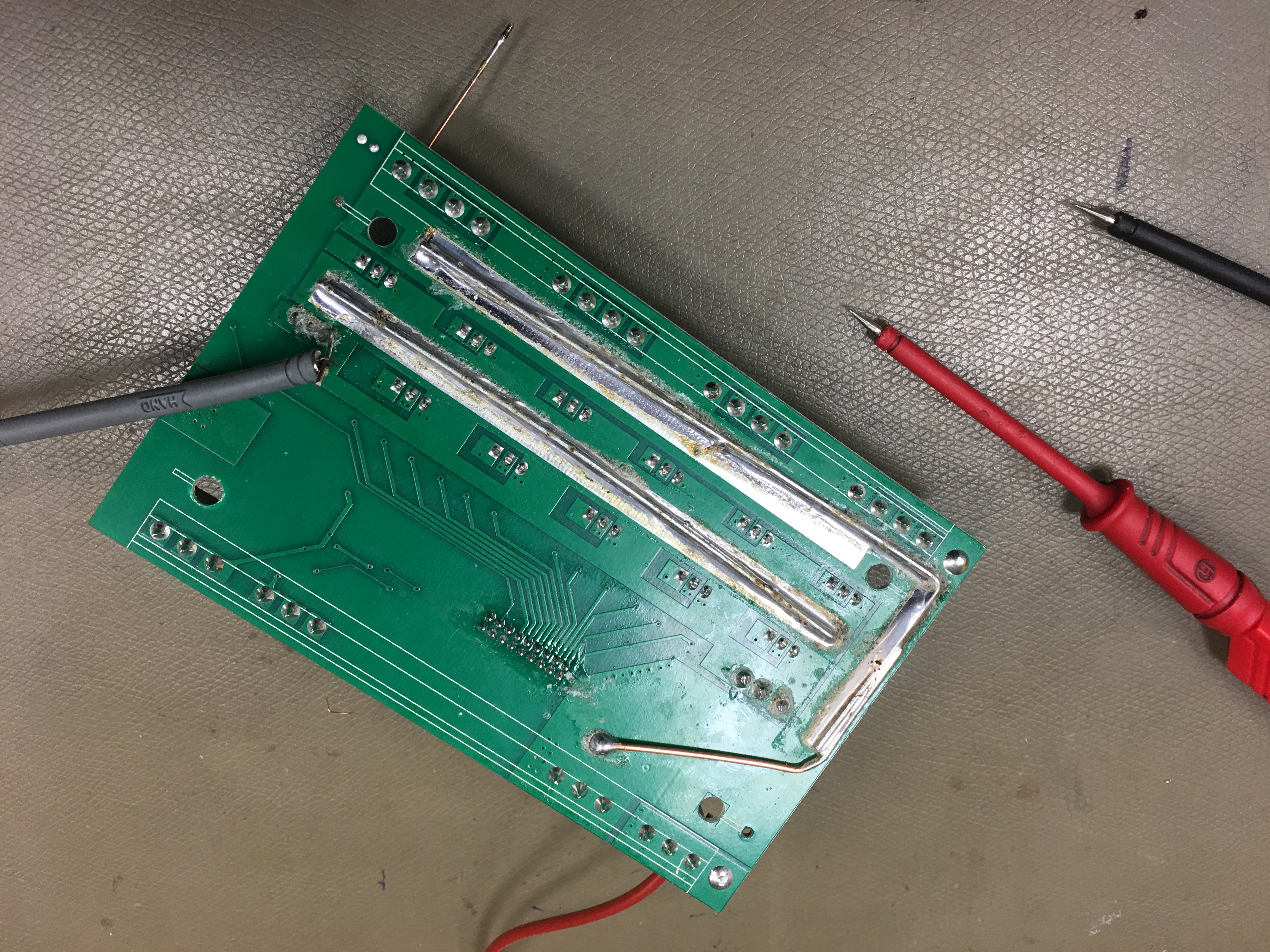

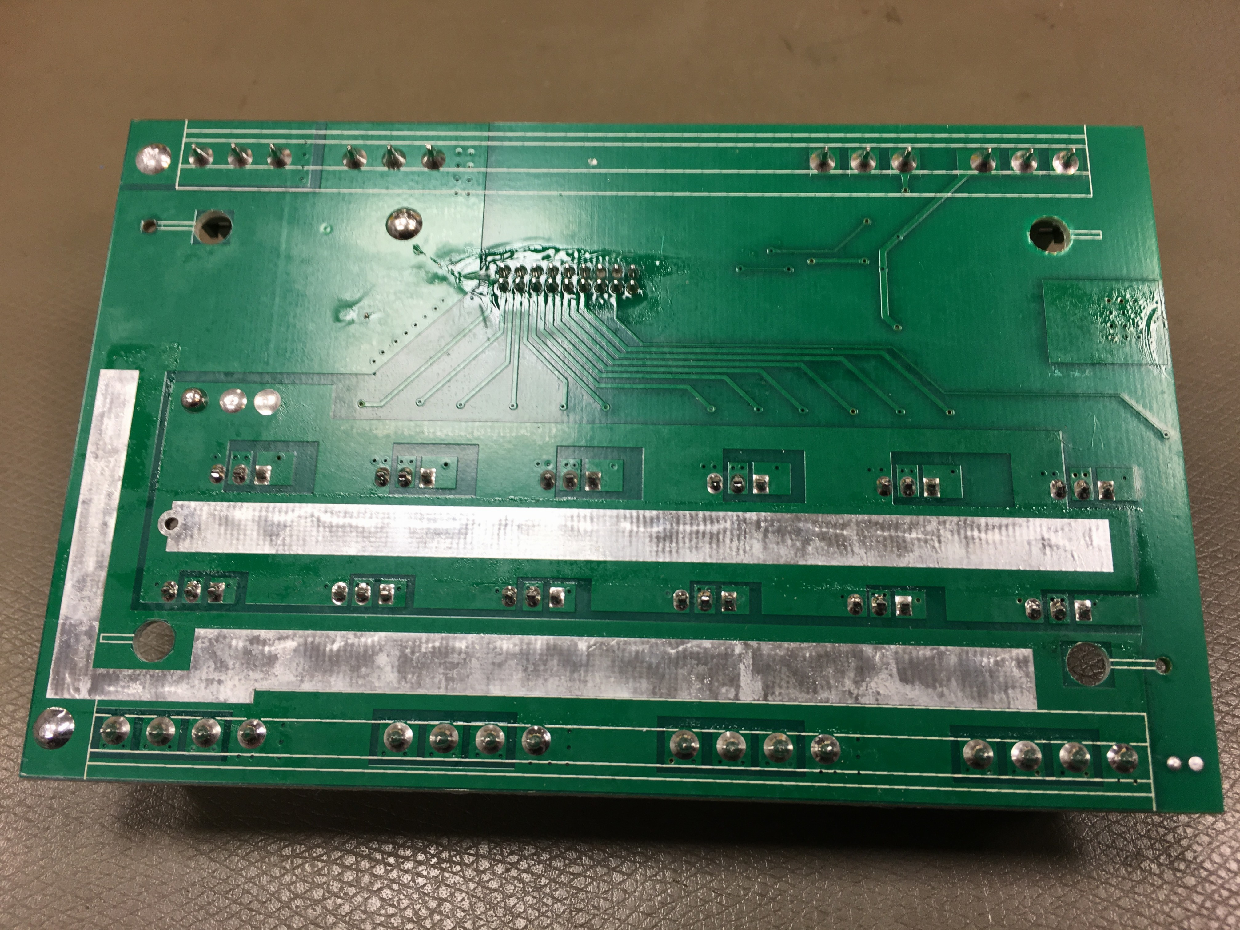

    Es gibt aber auch Tuningpotential, zum einen kann man natürlich den (+) Pfad am Dimmer aussen vorbei legen. Somit spart man sich hier eine der 15mOhm Strecken DURCH den Dimmer. Weiterhin bietet die Platine auf der Unterseite genau auf den langen Leistungspfaden verzinnte Flächen, auf welche man Kupferdrähte auflöten kann. Dies war meiner Meinung nach vom Designer der Geräte eh vorgesehen, wurde vermutlich jedoch dann aus Kostengründen nicht bei der Fertigung umgesetzt ;-)
    Testweise habe ich mal jeweils ein 1,5mm² Kupferdraht entsprechend aufgelötet und konnst damit dann einen reinen Leiterbahn Widerstand (beide Richtungen, also + und -) von zusammen unter 5mOhm messen. Eine massive Verbesserung.
    Vorher:
    Klicke auf die Grafik für eine vergrößerte Ansicht  Name: 3114.jpg Ansichten: 1 Größe: 2,14 MB ID: 122310
    Nachher:
    Klicke auf die Grafik für eine vergrößerte Ansicht  Name: 3128.jpg Ansichten: 3 Größe: 3,06 MB ID: 122312
    Zuletzt gäbe es noch eine Verbessung durch Tausch der verwendeten MosFets durch MosFets mit geeigneterer VGS Spezifikation, sogenannte LogikLevel Fets. Hiermit könnte man pro Kanal sicher auch noch 5mOhm rausholen, was dabei aber viel wichtiger wäre, eine gewisse Sicherheit gegen schlechte Chargen von verbauten Mosfets zu haben.
    Für jemanden wie mich ist der Dimmer immer noch super, eine Basis auf welcher man einen wirklichen "Highend Dimmer" entstehen lassen kann.
    Für jemanden der diesen einfach nur verwenden möchte, sollten die Grenzen nun zumindest klarer sein :-)
