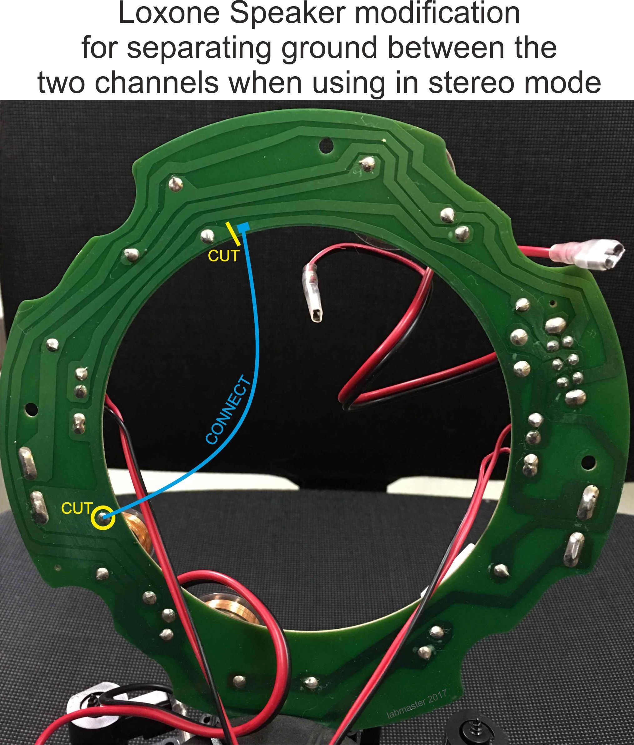

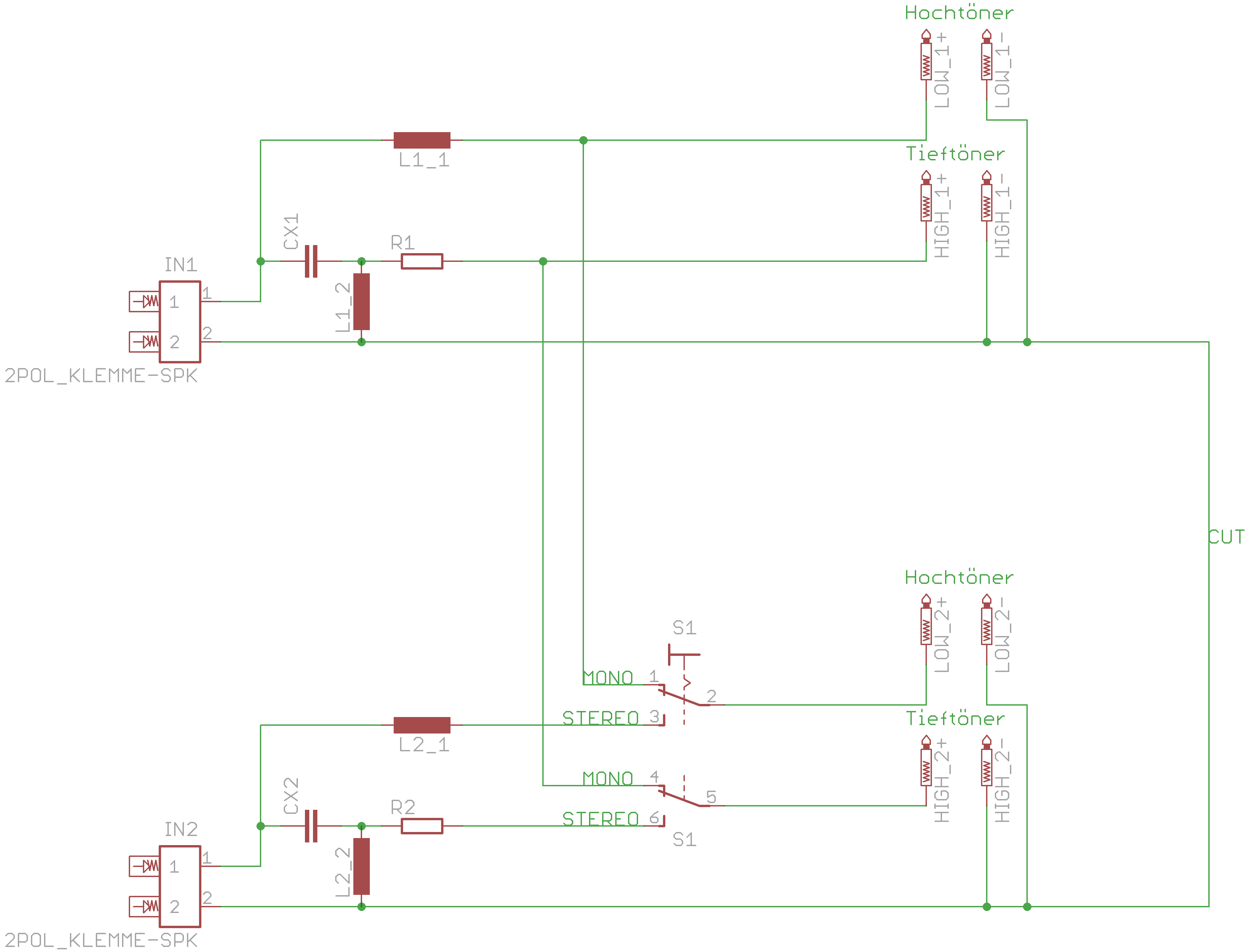

    die Loxone Lautsprecher haben meiner Meinung nach einen Hardwarebug, bzw. hat sich wohl beim Design keiner Gedanken gemacht.
    Konkret geht es um die Verschaltung der Lausprecher für den Stereobetrieb.
    Der Loxone Lautsprecher hat ja grundsätzlich zwei getrennte Wicklungen für den Tieftöner sowie zwei getrennte Hoch/Mittetöner.
    Somit sollte zumindest in der Schalterstellung Stereo die uneingeschränlte Nutzung des Lautsprechers als echten Stereolautsprecher möglich sein, leider ist dem nicht so.
    Möchte man z.B. eine Digitalendstufe bei welcher beiden Kanäle nicht galvanisch getrennt sind (ist bei einer Stereo Endstufe eigentlich nie der Fall) an dem Lautsprecher betreiben, findet ein quasi Kurzschluss statt. Habe beim unbedachten Versuch gleich zwei solcher Digitalverstärkerstufen zerstört. Jemand anderer hätte vermutlich schon nach dem ersten defekten Verstärker versucht rauszufinden wie das passieren konnte, aber wer denkt schon an einen Designfehler der Lautsprecher ?
    Das Problem ist, das auf der Platine der Frequenzweiche/StereoMono-Umschaltung einer Seite der Eingangsklemmen und eine Seite aller Lautsprecher (Hochton links Hochton rechts, Bass) fest zusammen geschaltet sind. Man hat darauf verzichtet einen größeren mehrpoligen Schalter zu verwenden um beide Seiten der Anschlüsse entsprechend ein/aus schalten zu können.
    Hiermit tritt somit leider zwischen den H-Brücken der beiden Digitalverstärkerkanäle ein Kurzschluss auf.
    Viele Analogverstärker welche eh mit gemeinsamer Masse über alle Ausgänge arbeiten wird das nicht interessieren, heutige übliche Digitalverstärker leider schon :-(
    Die Suche nach klassischen Analogverstärkerplatinen (oder Bausätze wie es sie bis vor ein paar Jahre noch massenweise gab) hatte leider keinen großen Erfolg, ich musste mir also was anderes einfallen lassen.
    Die einfachste Lösung war nun den Lautsprecher entsprechend umzubauen und die Masseverbindung zwischen den beiden Kanäle zu trennen. Hierzu wurden auf der Platine mit einem Dremel an zwei Stellen Leiterbahnen durch-getrennt und mit einem Kabel ein Verbindung hergestellt. Nun ist zwar ohne Rückbau keine Monobetrieb mehr möglich aber wer ändert sowas schon noch bei einem Einbau Lautsprecher. :-)
    Nun funktioniert der Lautsprecher im Stereobetrieb auch mit üblichen Digitalverstärker Ausgängen in unseren Fall mit einem Hifiberry Amp2 auf einem RaspberryPi3 .

        • 2745
        Hab nun doch selbst ein Fotos der Lautsprecher Platine machen können.
        Ich hab die Leiterbahnen (grün lackierte Kupferfläche) mit einem kleinen Dremel getrennt.
        Wichtig ist wirklich, daß man ringsum den Pin rum keine Verbindung mehr hat, aber am Pin selbst natürlich noch genügen Rest stehen bleibt, so daß das Bauteil (die dicke Spule) noch ordentlich mechanisch hält.
        Um an der anderen Stelle auf der Leiterbahn anzulöten, muss man vorsichtig den (grünen) Lack etwas (bis zum blanken Kupfer) abschaben (mit z.B. Messer/Klinge), damit mann dann dort die Kabelverbindung ordentlich anlöten kann.
        Ansonsten sollte das Bild eigentlich selbsterklärend sein.

            Warum genau gibt es denn verschiedene "Ground" in Digitalverstärkern?
              Labmaster kommentierte
              Es gibt IN den Verstärkern gegbenfalls schon identische Grounds, jedoch sind die Ausgänge das Problem.
              Digitalverstärker kann man sich vereinfacht als eine H Brücke vorstellen.
              Die beiden Anschlüsse zum Lautsprecher können vom Verstärker entweder auf GND oder auf Versorgungsspannung gezogen werden.
              Durch die quasi drei Zustände
              Anschuss 1 = GND / Ausgang 2 = GND
              Anschuss 1 = Vin / Ausgang 2 = GND
              Anschuss 1 = GND / Ausgang 2 = Vin
              und deren PWM zueinander wird (quasi) wie bei einem Dimmer die im Lautsprecher entstehende analoge Wechselspannung erzeugt die den Lautsprecher ansich treibt.
              Wenn man sich nun vorstellt, das eben entweder GND oder Vin im ständigen (sehr schnellen PWM wechsel) auf den LS Anschlüssen liegt dann wird klar, daß wenn man nun die Ausgänge von zwei Verstärkern (z.B. links / rechts) zusammen hängt und diese sich auf das selbe nicht getrennt Potential beziehen (Vin und GND), es ständig Kurzschlüsse geben muss.
              Eben immer dann wenn der eine gerade auf GND und der anderen gerade auf Vin schaltet, auch wenn das unheimlich schnell stattfindet (innerhalb der PWM)
