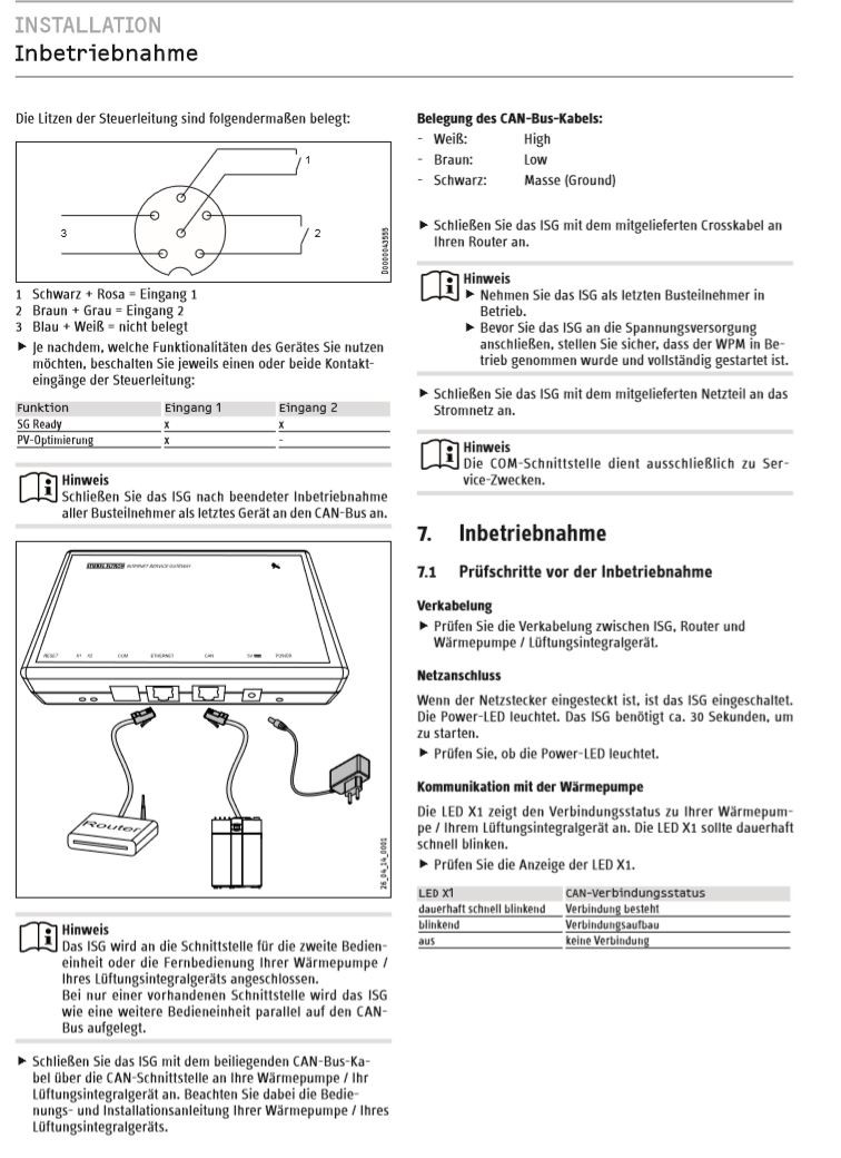

          https://www.stiebel-eltron.de/conten...5056a95add.pdf
          schau mal rechts oben

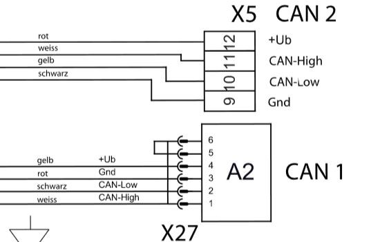

          eventuell siehst noch etwas wenn du das Gehäuse aufmachst auf der Gegeseite
          Klicke auf die Grafik für eine vergrößerte Ansicht  Name: canbus.JPG Ansichten: 1 Größe: 163,8 KB ID: 161648
          Zuletzt geändert von AlexAn; 23.07.2018, 17:38.
            • 4389
            wenn ich ausgehe dass der Hersteller das bei allen Geräten gleich macht:
            Seite 47:

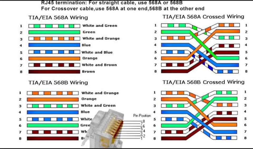

                Auf ein Cat Patchpanel würde ich das nicht legen wegen der Verwechslungsgefahr.
                Das Bild zeigt doch einen RJ11 Anschluss. RJ45 hat nur noch auf beiden Seiten einen zusätzlichen Pin
                RJ11 Kabel in einer RJ45 Buchse:
                RJ11 1Weiß Can High auf RJ45 Pin 2
                RJ11 2Schwarz Can Low auf RJ45 Pin 3
                RJ11 3Rot Ground auf RJ45 Pin 4
                Klicke auf die Grafik für eine vergrößerte Ansicht  Name: rj11.JPG Ansichten: 1 Größe: 7,9 KB ID: 161660
                Klicke auf die Grafik für eine vergrößerte Ansicht  Name: Cat.JPG Ansichten: 1 Größe: 132,0 KB ID: 161661
                Zuletzt geändert von AlexAn; 23.07.2018, 19:49.
                  https://shop.strato.de/epages/611852...cts/rj11rj45bl
                  du scheinst hier viel Wisssen zu haben. Danke dafür.
                  Ich kann diese Skizzen leider nicjt richtig deuten und bin mir über die Belegung am patchpanel immer noch nicjt sicher.
                  das Original Kabel von Stiebel hat auf der einen Seite 3 Einzeladern. Schwarz, Braub und weiß. Diese bekomme ich am WPM2 aufgelegt, da ja eine Beschriftungen vorhanden ist. Auf der andere Seite des Kabels gibt es einen RJ45 Stecker. Zumindest vom Maß der Buchse her.
                  (Oder wie du sagst RJ11)
                  Vielleicht kannst du mir das eben sagen?
                  sorry, aber da steh ich einfach auf dem Schlauch.

                    Sind die PINs 1-3 am Telefonkabel zum Patchpanel belegt nicht das nur die mittleren 2/4 von den 6 vorhanden sind??
                    Am besten aufzeichnen bis zum Gerät

                      Eventuell fehlt der 120Ohm Abschlusswiderstand am letzten Gerät (WP) des CAN Bus
