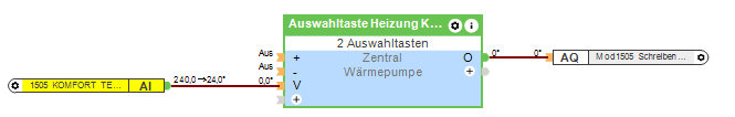

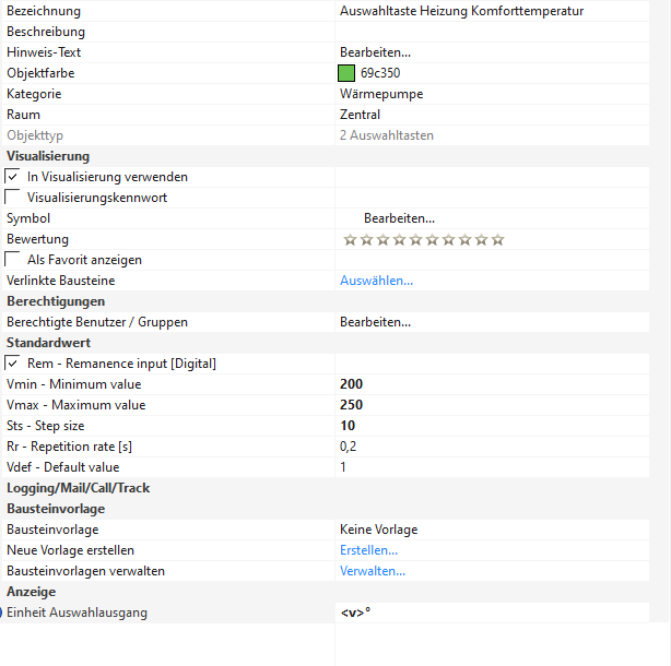

                    #43
                    Hey liebe Forumsgemeinde,
                    ich hole den Thread hier wieder hoch und hoffe, dass meine Frage dazu passt
                    Folgende Ausgangslage:
                    Ich habe eine Stiebel Eltron WPL 20AC inkl. ISG Web
                    Ich lese bereits erfolgreich Werte aus und kann auch die Betriebsart via Modbus in Loxone schalten​.
                    Nun würde ich gerne die verschiedenen Temperaturen (Solltemperaturen Heizkreis/Kühlkreis) via Loxone "schreiben" - leider ist mir noch nich ganz klar, wie ich das umsetzen soll.
                    Ich habe bereits die Analogaktoren für die verschiedenen Temperaturen angelegt, sowie die Analogsensoren, zum auslesen der aktuellen eingstellten Temperaturen.
                    Kann ich dies mit dem Baustein "2 Auswahltasten" machen?
                    Hätte es mit folgenden Einstellungen angelegt, wollte aber vorher hier nachfragen, ob das so geht, bevor ich bei der Heizung/Kühlung was umstelle
                    Skalierung mit den Werten 200 für 20° und 250 für 25° (weil der Wert ja auch von den Analogsensoren so kommt).

                    Liege ich so richtig?
                    lg
                    lg HannSchuach

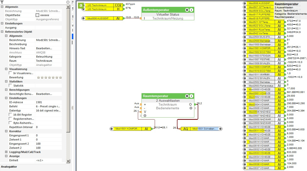

                      #44
                      Auch ich hole diesen Thread nochmals hoch.
                      Ich habe es bisher nicht geschafft Werte in die Stiebel Eltron WPL 24i zu schreiben, wie macht ihr das?
                      Auslesen aller relevanten Werte funktioniert über das ISG Web tadellos,
                      Außentemperatur, Betriebsmodus usw...
                      Wenn ich jedoch z.b. die Komforttemperatur HK1 MOD#1502 (1501 Loxone) auf 26,2 Grad stellen möchte kommt am ISG nichts an.
                      Hat jemand eine Idee?
                      Klicke auf die Grafik für eine vergrößerte Ansicht  Name: stiebelmodbus.jpg Ansichten: 0 Größe: 249,3 KB ID: 407468
                      :EDIT
                      Problem hat sich beim schreiben des Kommentars erledigt,
                      ich hatte die falschen Eingangswerte beim schreiben. Wenn 26,1 grad gewünscht dann muss natürlich 261,0 geschrieben werden.
                      Zuletzt geändert von Zenyte; 20.10.2023, 10:11.

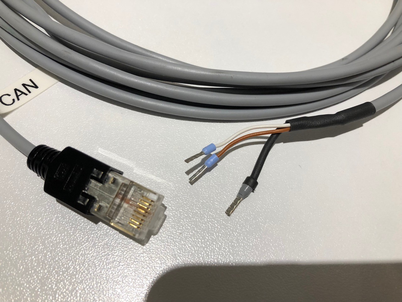

                        #45
                        ich nutze diesen Thread um hoffentlich Hilfe zu erhalten.
                        Ich habe habe Stiebel Eltron WPL-A 07 230 Premium und ein ISG WEB gekauft. Wollte es jetzt anschließen, aber leider ist nichts auf der Platine zu erkennen wo das CAN Kabel angeschlossen werden muss und auch keine Unterlagen/Pläne dabei gewesen.
                        Der Techniker hatte damals bei der Inbetriebnahme der LWP gesagt: ISG Web kann ich jederzeit kaufen und anschließen. Ist in 5 Minuten erledigt. Da brauche ich nicht wieder vorbeikommen.
                        Hier eine Foto von der Platine und von dem Kabel.
                        Hoffe es kann jemand mir sagen wo das CAN Kabel angeschlossen werden muss.
                        Danke im Voraus!
