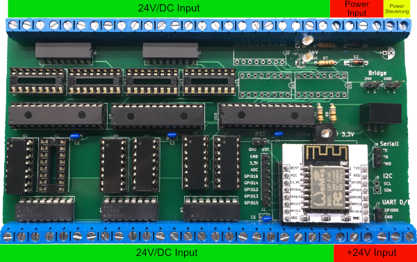

    48x 24VDC Eingänge - Input-Server
    für meine Loxone hatte ich vor 2 Jahren ein Input-Server mit 48 Eingängen, basierend auf dem ESP8266 aufgebaut. Dieser überträgt die Eingänge entweder per UDP Nachricht oder alternative per Webservice Call an den Loxone Miniserver. So das man relativ preiswert seine Steuerung um 48 Eingänge (oder mehr) erweitern kann.
    Jetzt habe ich das ganze nochmal überarbeitet - da ein bekannter das auch haben wollte -, so das man den Input-Server einfach mit in seinen Schaltschrank (Hutschienengehäuse) hängen kann - ein bisschen professioneller als vorher.
    Klicke auf die Grafik für eine vergrößerte Ansicht  Name: 02626af203453de6d0696a5c04a9b39dfbf93b77-platine-daten.png Ansichten: 1 Größe: 430,2 KB ID: 136202
    Auf folgender Seite habe ich dazu ein paar Infos zusammen gefasst: http://code.kleinmantara.de/input-server
    Jetzt habe ich noch ein paar Platinen hier rumliegen und könnte das als Bausatz weiter geben.

    Hallo kmK,
    interessantes Board. Mich interessiert der Aufbau. Hab in einem anderen Thread ein Ausgangsmodul (momentan RS485, aber auch DMX, UDP, HTTP wäre möglich) mit 32 Kanälen vorgestellt. Dieses basiert auf
    MCP23017 Port Expandern und ULN2803 Treibern.
    Verwendest du Port Expander und Optokoppler an den Eingängen? Gibt es ein Schutz gegen Verpolung, Überspannung etc.?
    • kMk
      kMk kommentierte
      Hallo callo,
      hast Du einen Link zu dem Ausgangsmodul?
      Ja, auf dem Board sind drei MCP23017 Expander. Jeder Eingang hat ein 10K Eingangswiderstand der mit einem Optokoppler (galvanisch Trennung des Input- von der Steuerungkreis) auf den MCP geht. Beide Stromkreise sind gegen Verpolung gesichert.
