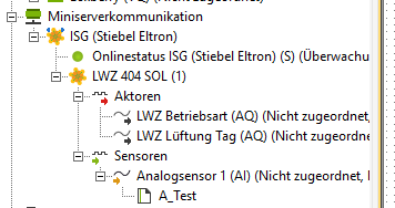

    Moin zusammen,
    ich hab emir schon den Beitrag aus dem Wiki
    HTML-Code:
    http://www.loxwiki.eu/pages/viewpage.action?pageId=6259182

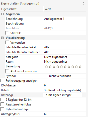

    angesehen, aber ich verstehe die Programmierung nicht.
    Die Einstellungen unter "Modubs-Gerät Sensor" kann ich nicht nachstellen.
    Das ISGweb ist aus 2017 und wenn ich es in dem Handbuch von Stiebel richtig verstehe "kann" der Miniserver die Stiebel Anlage steuern und auslesen.

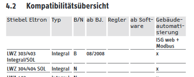

    hmm ich weiß jetzt nicht was du genau meinst...
    hast du das ISGweb mit oder ohne Modbus Zusatzoption von Stiebel Eltron?
    • GünWün
      GünWün kommentierte
      So steht´s online... Bin gerade in der Hotline um das herauszufinden...
      Die Modbus TCP/IP Schnittstelle von STIEBEL ELTRON - Ab sofort ab Werk auf dem ISG web
      Modbus ist ein Standard für die Haus- und Gebäudesystemtechnik, welcher oftmals in Gewerbe- und Industriebauten zum Einsatz kommt. Unterschiedliche Gebäudefunktionen werden integriert, über einen Modbus Master angebunden und z.B. auf einem Kontrollbildschirm im Betriebsraum visualisiert.
      Die Integration der Heizung in ein Modbus-System erfolgt häufig über seperate Hardwarekomponenten wie Steckkarten, welche ausschließlich dem Zweck der Modbusanbindung dienen. Die Datenübertragung erfolgt seriell oder über IP.
      STIEBEL ELTRON geht hier einen innovativeren Weg: Die Modbus TCP/IP Schnittstelle ist eine optimale Softwareerweiterung für das ISG web, die das ISG zu einem Modbus Slave macht. Somit wird die einfache Einbindung vieler Wärmepumpentypen ermöglicht. Die übrigen Funktionen des ISG web bleiben dabei voll erhalten.
      Das ISG mit Modbus TCP/IP-Software ermöglicht somit die mobile Bedienung per Smartphone, die Steuerung Ihrer Heizungsanlage über Tablet, Computer etc., Services wie Fernwartung entsprechend ISG Servicevertrag und nicht zuletzt die Integration in eine Modbus Gebäudeautomatisierung. Alles in einem Gerät.

      OK. Nach Rücksprache mit der Hotline ist Modbus schon integriert

    Ich raffs nicht... Die Vorlage aus dem Wiki geht nicht... Für das Auslesen bin ich auch zu blöd...

      So hier ein Update.
      Das ISGWEB hatte eine veraltete Version 8.2.0.
      Über den Kundendienst - neuer Ansprechpartner - konnte ich die 404 SOL updaten auf 8.5.0
      Dann konnte der Kundendienst von Stiebel die ModbusSoftware auf das ISGWEB übertragen.
      Was soll ich sagen... Tut was es soll. Die Vorlage zeigt nun alle WErte an die integriert waren.
      Kein KNX o.ä. vorhanden.
      Hat jemand Ideen die ich jetzt damit umsetzen kann?
