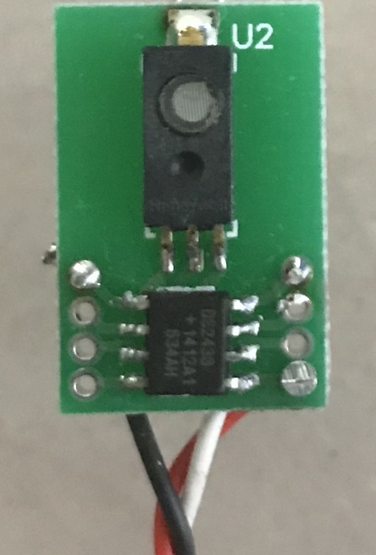

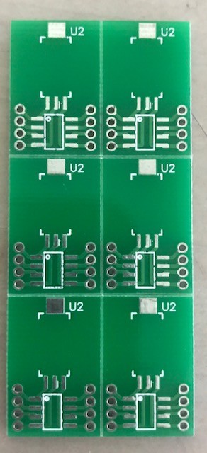

                • 7662
                Ich hatte zB mal ein paar Platinen machen lassen.
                Du kannst auch simple 8 Pin Platine wie in diesem Beitrag nehmen, da gibt es jetzt viele Möglichkeiten

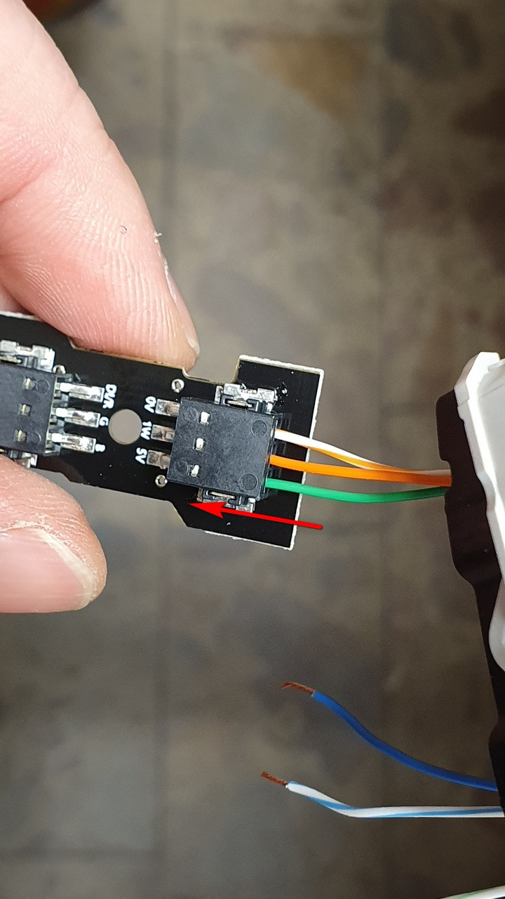

                    Danke Tico! Hatte letztes Jahr mal testweise einen der "alten" 2019er Sedtronic Sensoren getestet und dann festgestellt, dass sie das Layout umgestellt haben und nur noch einen Sensor anbieten.
                    Hast du Erfahrung mit dem neuen 2020er Layout Sensor? Lässt sich dieser analog wie der alte an Loxone anbinden?
                    Die Zusatzfeatures bräuchte ich gar nicht, Temperatur / Feuchtigkeit würde mir reichen.
                    In den Bildern sieht es so aus, als hätte der neue Sensor keine Klemme mehr für Kabel, muss man diese anlöten oder gibts nach wie vor auch Klemmen für den Anschluss?
                    Grüsse Paolo
                  • Tico
                    Tico kommentierte
                    Ich habe auch die alte Version. Vielleicht mailen Sie und fragen Sie nach einem Bild der Rückseite mit Konnektoren.
                • bazzman
                  • 24.09.2019
                  • 191
                  Hab netterweise ein Foto der Platine erhalten, es handelt sich um Snap In Anschlüsse für die Kabel, man braucht also nichts anzulöten. Werde mir nun einige dieser Sensoren bestellen und dann berichten.
