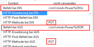

              Ist egal, ob ich PUT oder GET verwende, das Resultat ist immer identisch: mit /1 für ein und /2 für aus geht gar nix. Mit den folgenden Einstellungen kann ich den Verbraucher ein aber nicht ausschalten:
Ansichten: 2604
Größe: 8,0 KB
              Verwende ich den Befehl TOGGLE, kann ich ein- und ausschalten:
Ansichten: 2615
Größe: 8,6 KB

                So sieht das Ganze bei mir aus, und funktioniert problemlos. Ich hab mal der Einfachheit halber beide Teile (also Device und udp-Befehl) auf einen Screenshot gepackt.
                Hast du die Sonoffs bei der Erstkonfiguration als "Loxone" konfiguriert? Also anders gefragt: Wenn du den Sonoff direkt über seine IP im Browser aufrufst, hast du dann die grün-graue Bedienoberfläche?
                Grüße, Martin

                  Nein ich nutze die geflashten Sonoff mit Tasmota - Firmware, ich möchte meine Befehle nicht über den Chinesischen Server senden ;-)
