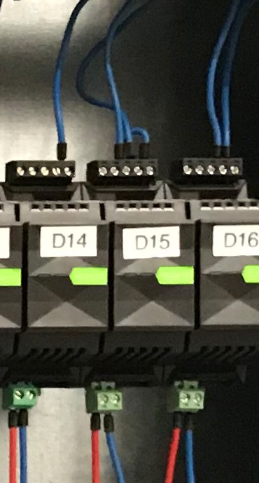

  • christof89
    • 29.08.2015
    • 1381
    Ich habe das bei mir gemacht.
    Habe in der Garage 2x48W LED Panele und im Gang 2x18W + 1x36W Panele, in der Konfig schalte ich dann einfach beide Kanäle gleichzeitig...
    Siehe Dimmer (D15) am Foto...
