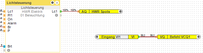

                            Hallo zusammen, hatte das eben mit der neuesten config mal nachbasteln wollen und bekomme es nur hin, dass der virtuelle Ausgangsbefehl die Masterhelligkeit direkt auf 100% schiebt und sich nicht weiter regeln lässt.

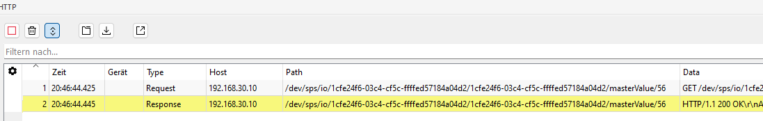

                            Im HTTP Browser findet man folgendes (Screenshot ist zweigeteilt aufgrund der Breite):

                            Sagt euch das was? Klingt für mich als Laie nach nem Rechteproblem, da die grundsätzliche Ansteuerung ja gelingt.
                            Kann das mal einer bei sich bitte nachbauen?
                            Vielen Dank und schönen Abend
                              Die UUID ist 2 x vorhanden, Fehler vermutlich in "Befehl bei EIN"
