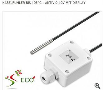

    Ich bin neu hier und möchte gerne einen zwei Draht PT1000 Temperatursensor (siehe Bild) über Loxone ansteuern/auslesen. Gibt es dazu eine Möglichkeit?

      Besten Dank für das rasche Feedback... Ich habe nur den Fühler/Sensor ohne "Logik" und hatte gehofft, dass ich diesen direkt durch den Miniserver "speisen" kann und dann abhängig von der Wiederstandsveränderung den Temperaturwert ableiten kann... Dies scheint nicht zu funktionieren, richtig?

        PT1000 ist eine Temperaturabhängiger Widerstand, welcher bei 0° 1000 Ohm hat.
        Dazu findest Du bestimmt einige Threads, wenn Du PT1000 ins Suchfeld eingibst.

          Wenn du den Fühler schon verbaut hast kannst du das mit diesem Teil an den 0-10V Eingang deiner Extension anklemmen:
          https://www.sensorshop24.de/temp-mes...-10-v/a-98969/
          Falls du was für die Warmwasserbereitung suchst:
          https://www.sensorshop24.de/aktive-f...splay/a-97169/

          geht bei mir in die Tauchhülse des Speichers rein

            Du brauchst einen PT1000 /0-10V-Messumformer wie z.B. diesen: http://www.lkmelectronic.de/deutsch/...ter/Typ254.pdf idealerweise zum Einbau in Verteilungen auf Normschiene.
