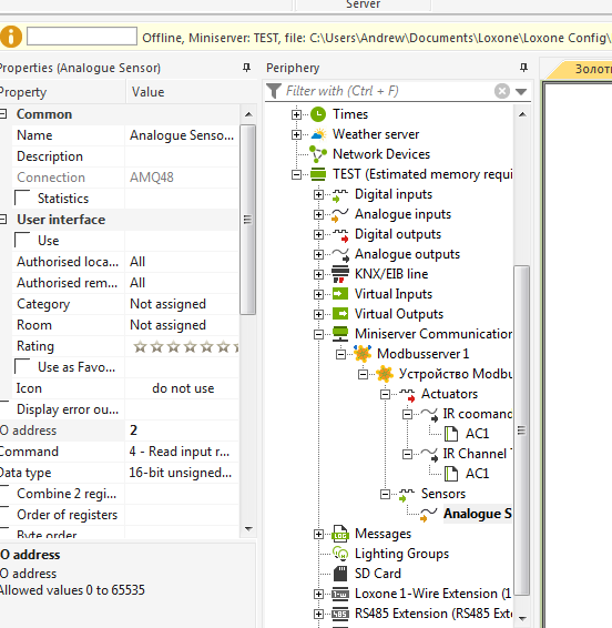

    Hallo Zusammen, ich habe ein Problem mit dem Einbinden von Temperatursensoren diese werden leider nicht erkannt. Bitte um Unterstützung
    anhand der Bilder könnt ihr meine gewählten Einstellungen sehen... Danke

                  Das ist aber total falsch!!! Du hast Modbusgeraet Adresse mit Registeradresse vertauscht.
                ich denke schon, dass ich diese verstanden habe. Ich verstehe es so, dass diese Adressen bei den einzelnen Sensoren eingetragen werden. siehe Bild Wert 30005
                Da wo ich ein Fragezeichen habe, ist max. ein Wert von 255 möglich. siehe Bild Meine Frage wäre welcher Wert muss hier eingetragen werden? vielleicht der Port

                  Hallo witzik,
                  wo kann das Ding kaufen? Was kostet es?
                  Dann zu deiner Fragen.
                  1. Das Gerät hat default Internet-Adresse. Du muss checken ob das in derselbe Subnet als Miniserver. z B. Miniserver hat 192.168.1.77 dan 1 wire Schnittstelle sollte auch 192.168.1.XXX haben.
                  Es notwendig, dann mit Browser oder mit Ping prüfen, ob das Gerät im Netz sichtbar. Nur dann Schritt 2!!!
                  2. In Config richtige Internet Adresse einschreiben.
                  3. Modbusadresse prüfen, eintragen. Default 1 glaube ich.
                  4. Sensoren Analogsensor wählen.
                  Richtige Modbusbefehl nehmen
                  Richtige Register Adresse eintragen in deinem Fall - nicht zB 30001, sondern 300001 - 000001 = 00000 So ist Modbus. Es muss geprüft werden.
                  Hoffe, das das dir hilft.

                    Hi Andrii habe es bei eBay gekauft, kostet 49,90€. Zu 1 das Gateway ist im selben Netzwerk habe es mit einem speziellen Tool geprüft, wo der Temp.signal auch gezeigt wird. Zu 2 die Adresse wurde eingetragen. Zu 3 die Modbusadresse 1 wurde eingetragen. Zu 4 Analogsensor wurde ausgewählt , mit dem Befehl aus der Doku. Registeradresse : muss ich wirklich 300001 - 000001=00000 eintragen? Max. zul. In der config 65000! In der Doku steht unter Registeradresse 30001 Danke

                      Ja, bei Modbus gibt es solche Schweinerei, dass jede macht was er will.
                      zB bei Loxone muss mann Absatz von Register eintragen, nicht die Registeradresse direkt. In der guten Anleitungen geben diese 2 Varianten gleichzeitig.
                      Du kannst 3 Varianten zB für Sensor 1 pruefen
                      1. 2 was gilt für (30003-30001=2)
                      2. 3 (30003 - 30000 = 3)
                      3. 30003 ich glaube es wird nicht funktionieren aber doch prüfen
                      Einer von dieser Varianten werden arbeiten.
                        Hast du evtl. ein Screenshot für mich, wie sowas aussieht? Ich meine, ich kann in der config nur eine Adresse eingeben und keine Subtraktion?

                          Registeradresse in Config tragen in Loxone als Absatz (Offset) von RealPLCRegister Adresse ein
                          Und ein Bier dazu bringen :-)
                          Hat geklappt?
                          Zuletzt geändert von Andrii Kuzmuk; 24.03.2018, 09:45.
                            sorry ich glaube ich mache was falsch.verstehe leider diesen Satz nicht :Registeradresse in Config tragen in Loxone als Absatz von RealPLCRegister Adresse ein. Wenn ich das so wie
                            auf dem Bild zu sehen eintrage, dann steht dort eine Null. Das kann nicht richtig sein..... Was mache ich falsch?
