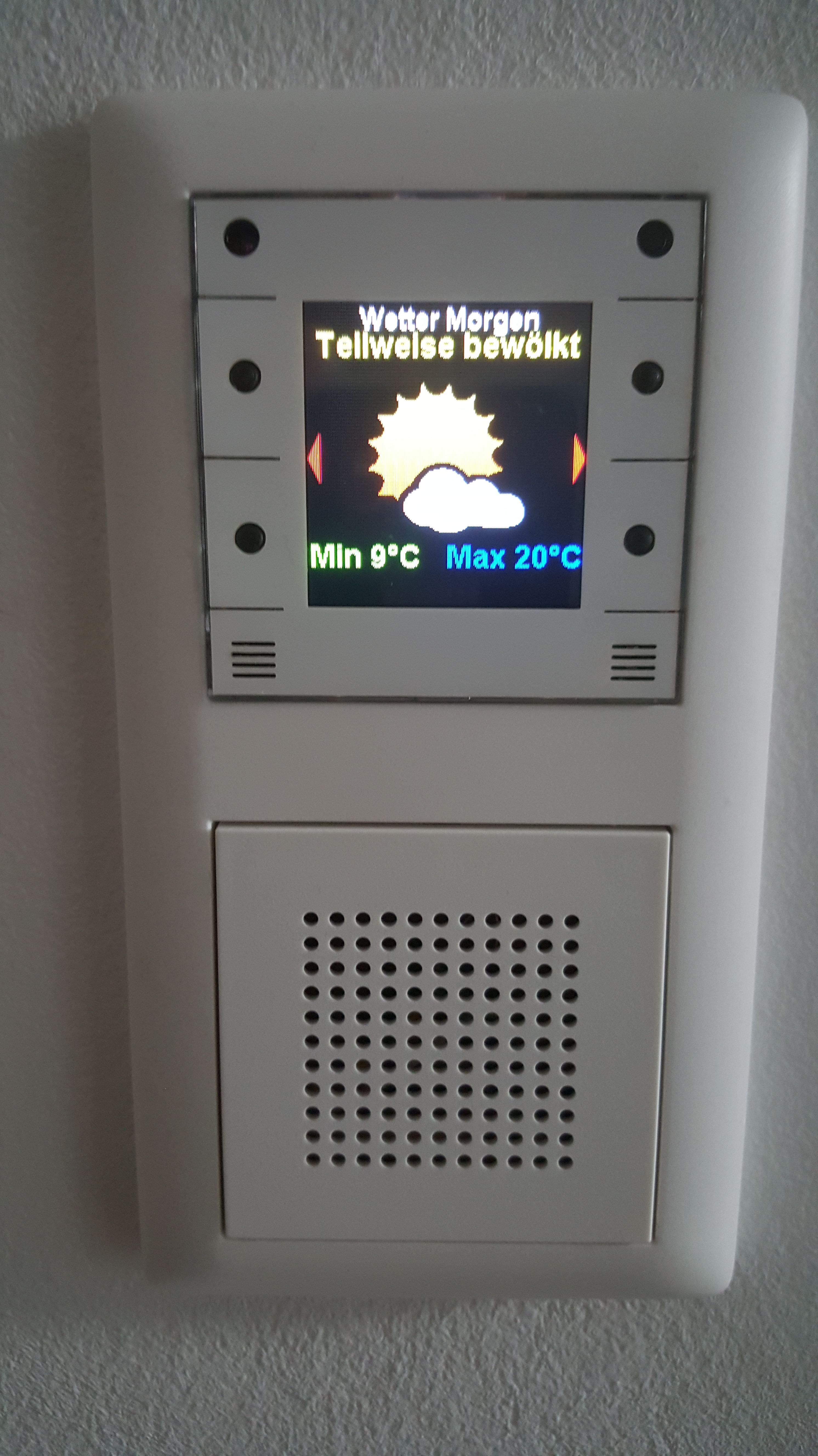

      Hi, ich habe mich auch für die sehr flexiblen Ulux Taster mit PoE anschluss endschieden. Diese passen gut in einen Gira 55 Rahmen (Doppelrahmen für 1-wire Temp/Feuchte). Leider sind die Weistöne etwas unterschiedlich.
      Der Taster ist zwar teuere als die MDT Glastaster, aber viel billiger als der neue Gira G1 oder Elsner Corlo Touch KNX.
      Sie schalten bei mir aktuell Licht, Rolls, Garage, Heizung, Bewässerung, Musik und zeigen mir zusätzlich Temp+Feuchte, Uhrzeit & Wetterdaten.
      Leider ist der ULUX Taster wegen LOXONE nicht zu 100% integriert.
      Somit ist Videostreaming ohne externe Aufbereitung (evtl. RaspberryPI), sowie Nutzung des eingebauten MICs (OK. Google) nicht integriert.
      @ Michael bist Du evtl. hier FIT um das u::Lux Message Protocol zum Loxone UDP zu konvertieren?
      Andere Hersteller können das besser. https://www.youtube.com/watch?v=uJJa...be&t=12m7s
      Zur INFO es wird voraussichtlich Anfang 2016 eine neue Hardwareversion geben, wo der Helligkeitssensor auch analoge Werte meldet und somit die Steuerung darauf „individuellst“ reagieren kann.

            Da kann ich sicherlich was machen, will eigentlich die IP Türkommunikation auch auf die u::lux bringen, Video + Ton.
            Aber das wird sicherlich noch nen Jahr dauern bis ich zu den Gimmicks komme.
            Zur neuen Hardwarerevision. Ändert sich da sonst noch was? Der Helligkeitssensor ist ja nur eine Extension, die Extensions finde ich aber eh hässlich und uninteressant.
            Ansonsten zufrieden?

                Micha bist Du so fit im programmieren? Du musst dann alle Ulux Kommandos in Loxone udp konvertierten, da der Taster nur das ein oder andere Protokoll versteht. Zum Glück ist alles recht gut dokumentiert..... Ich melde mich schon zum testen😁
                @ Stefan ja ich nutze nur http Ein- / Ausgänge ... Leider ist das etwas komplexer da der Loxone IRR im Vollautomatischen Betrieb keine Temperaturveränderung durch Taster zulässt. 😈
                  Rar9 das heißt der Schalter versteht nicht gleichzeitig das Ulux Message Protocol und das Loxone Protocol? Das wäre ja blöd. Geplant ist das ganze als openhab plugin umzusetzen.
                            Immer nur eine Sprach Protokoll.
                            Ich bin schon am überlegen ob ich evtl eine alternative Steuerung wie die von EVON zur vollständigen Unterstützung nutzte.... Ich warte jedoch jetzt erstmal was das neue Fritz Phone C5 alles was heute vorgestellt wurde. IP Video Türstation geht ja schon mit dem C4 und Labor Firmware
