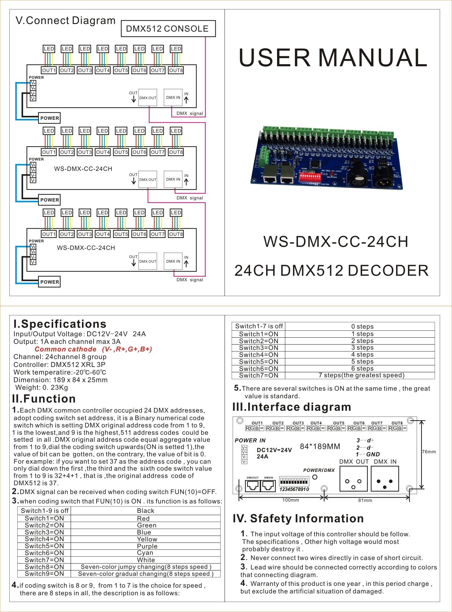

    Hallo miteinander. Eigentlich wäre der RGBW 24V Dimmer von Loxone der ideale Controler für meine Pool-LED. Leider haben meine RGBW-LED einen gemeinsamen Minuspol. Kennt ihr andere passende Controler (DMX oder KNX). Ich habe nach langem Suchen nichts passendes gefunden. Gibt es einen Trick den Loxone Dimmer zu verwenden?

    Der DMX4ALL P9 kann das:

      der DMX4all Dimmer funktioniert ist aber sehr teuer pro Port. Ich benutze diesen hier, funktioniert seit Jahren sehr gut. Ich bin auch gerade auf der Suche nach 24V RGBW Poollampen, welche verwendest du?
      VG Gerd
      https://de.aliexpress.com/item/WS-DM...ceBeautifyAB=0

        Besten Dank für die Infos zum Controller. Ich habe die Poolleuchte EVA A6 20W im Einsatz, jedoch zur Zeit nur mit Mono Ansteuerung. Original RGBW Controller/Spannungsversorgung kostet 4-stellig für beide LED.
