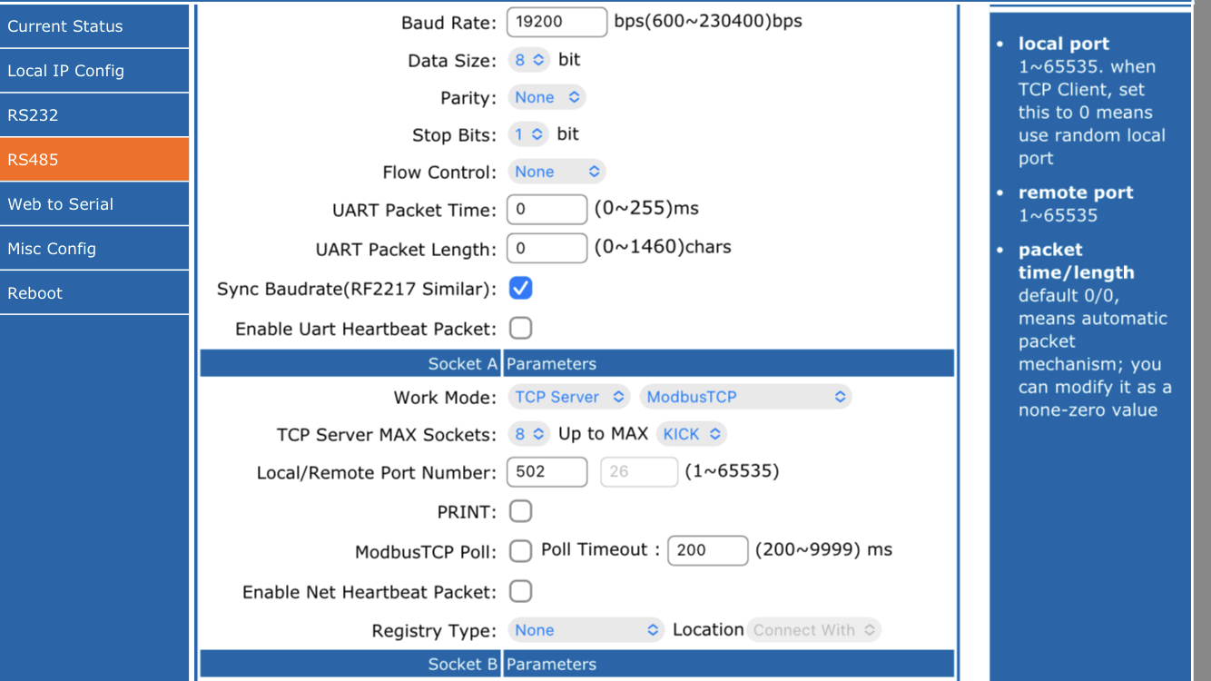

      #32
Ansichten: 1159
Größe: 238,5 KB
ID: 392876 Hallo spike1302, läuft schon was bei dir, zumindest das USR Ding, ich hab das USR ohne Wlan, Einstellungen sollten aber ähnlich aussehen:

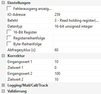

            #35
            Hallo miteinander,
            Ich bin neu hier und habe zu diesem Thema auch eine Frage, eventuell kann mir jemand weiterhelfen.
            Leider bekomme ich nur Werte für PH und Temperatur aus der Steuerung heraus, CL oder Redox werte leider nicht. Auch die Relais abfrage über den Binärdecoder stimmt bei mir nicht mit dem aktuellen Status der Relais überein. Verwendet wird eine Loxone Modbus Schnittstelle und getestet wurde es bereits am WiFI Port, Display und Modbus Anschluss.
            Wäre nett wen jemand eine Idee dazu hat.

              KiSt welche IO Adresse hast du den für Redox verwendet? Habe es ebenfalls vor einer Woche eingerichtet und habe damit keine Probleme.

              #37
              derhoeppiFür Redox habe ich die Adresse 259 verwendet bekomme aber keine Werte,
              Temp und PH sind kein Problem.
              Kann es sein das ich bei der Poolsteuerung an der Schnittstelle noch was freischalten muss? Meine Steuerung ist zwar eine Dryden Aqua, Da Gen. Aber habe das selbe Protokoll wie bei der Sugar Valley.
              Kann es auch mit der Leitungslänge von Poolsteuerung (Modbus) zu Loxone zusammenhängen?

                #38
                KiSt bei mir steht für den Redox Wert unter Befehl "4 - Read input register(3x)". Ansonsten sieht es genauso aus. Ansonsten kann ich der Anleitung nur entnehmen, dass du keinen Wert erhälst, wenn das Redox Modul nicht erkannt wurde. Die Kabellänge würde ich ausschließen. Die Spezifikation für RS485 sollten im privaten Bereich nicht überschritten werden. Bei mir sind es ca. 30 Meter über Cat7 und das ist kein Problem.
