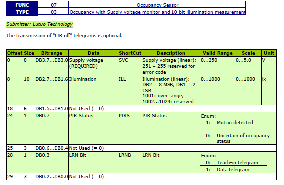

            Der Sensor hat das Profil A5-07-03 “Occupancy with supply voltage monitor and 10bit illumination measurement”
            Er übetragt im 4BS Format mit 4 Bytes an Information:
            • Motion Status: DB0.7, d.h. erstes Byte und 8. Stelle (bit 7)
              • Digitaleingang
              • Bit: 7
            • Helligkeit: DB1.6..DB2.7 – 10bit – also bit 14 bis 23 - Dezimalwert von 0-1023, nur 0-1000 sind gebraucht und entsprechen 0-1000lx
              • Oberes Bit: 23
              • Unteres Bit: 14
              • Eingangswert 1: 0
              • Zielwert 1: 0
              • Eingangswert 2: 1000
              • Zielwert 2: 1000
            • Batterie Status: DB3.0..3.7 – 8 bit – also bit 24 bis 31 - Dezimalwert von 0-255, nur 0-250 gebraucht und entsprechen 0-5V
              • Oberes Bit: 31
              • Unteres Bit: 24
              • Eingangswert 1: 0
              • Zielwert 1: 0
              • Eingangswert 2: 250
              • Zielwert 2: 5

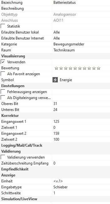

              ich habe diesen Bewegungsmelder auch erfolgreich in mein System integriert. Das einzige was ich nicht verstehe ist der Batterie Status. Ich habe es wie oben beschrieben eingerichtet doch mit dem Wert der retour kommt, kann ich leider überhaupt nichts anfangen. Bekomme zur Laufzeit ein 3,2 zurück geliefert. Sind das jetzt Volt und wenn ja wie kann ich mir die % dazu ausrechnen? Bin leider was Strom angeht ein "geistiges Nackerpatzl" Ach ja folgende Batterie ist im Bewegungsmelder verbaut --> CR123A 3V
              Bin für jede Hilfe dankbar!

                Muß man halt irgendwie umrechnen, dabei die Leer- und die Voll-Spannung entsprechend berücksichtigen, hierzu müßte man aber ein paar Infos wissen oder annehmen, z.B. die untere Betriebsspannungen des Gerätes, also die, bei welcher das Gerät NOCH funktioniert.(z.B. 2,5V und 3.2V)
                Rein über die Spannung wird das aber immer nur ein nicht lineares ganz grobes "Schätzen" sein.
                Man könnte also z.B. den Baustein "Skalierer" verwenden, wo dann die entsprechenden Werte eingetragen werden, z.B.:
                I1: 2,5
                O1: 0
                I2: 3,2
                O2: 100

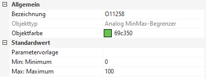

                Am Ausgang des "Skalierer" dann noch einen "Analog MinMax-Begrenzer" mit den Min: und Max: Werten von 0 und 100.
                Edit:
                Ich sehe gerade, daß im Ausgang oben ja eh schon eine Skalierung gemacht wird (Korrektur), dann könnte man daß je eh entsprechend eintragen und nur noch begrenzen.
                Also dort wo bei der Korrekt aktuell 0, 0, 250, 5 steht, z.B. mal das hier eintragen.
                I1: 125
                O1: 0
                I2: 159
                O2: 100
                (125 entspricht ca. 2,5 am Eingang, 159 entspricht 3,2 ,zumindest nach deinen Infos (Bildern von oben)
                Den Begrenzer mit 0 und 100 braucht es aber immer noch, den Formel-Baustein kann man sich damit aber sparen.

                  Danke für das rasche Feedback. Ich habs jetzt mal auf deine Werte geändert aber ich glaube ich mache noch was falsch. Jetzt kommt 3,18 raus hmm Das hab ich noch dazu gefunden siehe Screenshot mit der grünen Tabelle. Das ist von Nodon
                  Klicke auf die Grafik für eine vergrößerte Ansicht  Name: 25-09-_2019_03-35-17.png Ansichten: 0 Größe: 23,3 KB ID: 213599Klicke auf die Grafik für eine vergrößerte Ansicht  Name: 25-09-_2019_03-35-37.png Ansichten: 0 Größe: 7,1 KB ID: 213594Klicke auf die Grafik für eine vergrößerte Ansicht  Name: 25-09-_2019_03-34-27.png Ansichten: 0 Größe: 4,0 KB ID: 21359325-09-_2019_03-19-31.png
