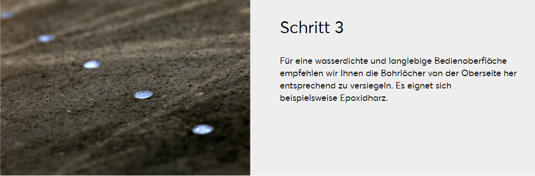

          Mal eine Frage passen zu diesem Thread. Wie habt ihr das gelöst, damit kein Dreck in die Löcher der LEDs kommt? Aus meiner Sicht kommt nur Epoxidharz in Frage. Ich hätte dies dann dickflüssig mit einer Spritze eingefüllt. Was habt ihr für Produkte und Arbeitstechniken verwendet?

                Ah nein, sorry. Die habe ich unten rein gemacht. Ich habe den Vorschlag von Sammy (siehe weiter oben), mit zusätzlichen Plexi Röhrchen versucht umzusetzen. Eine Küche habe ich schon durch. Von der anderen mache ich dann vorher und nachher Fotos.

                  ok, und wie hast du den Touch surface vor dem Epoxy geschützt? hält der das aus?
                  Hast du die kleinen Plexiglasröhrchen die beim Touch Surface dabei sind mit verwendet?
                  • GEA
                    • 26.10.2020
                    • 38
                    Habe mir die gleichen Fragen wie du gestellt. Ich werde zuerst nur ein paar wenige Tropfen vom Harz reingeben und dies aushärten lassen. Erst danach fülle ich den Rest des Loches. Hat beim Holz so nicht schlecht funktioniert. Ja, diese Röhrchen habe ich rein gemacht. Dann passt auch die Platzierung des Touch Surface. Loxone schreibt dies übrigens auch so auf ihrer Homepage mit dem Harz. Wenn es hier Probleme geben würde, hätten wir dies vermutlich bereits einmal gelesen hier im Forum.

                      Danke GEA kannst du mir den Link einstelle wo das bei Loxone auf der Homepage steht? Habe das irgendwie noch nirgends gefunden - oder ich bin einfach blind
                      Edit:
                      hab´s gefunden - man bin ich blind https://www.loxone.com/dede/kb/touch-surface/
                      Aber ich habe mit meinem LoxonePartner gesprochen über den ich die ganzen Sachen gekauft habe der hat bei seinem Steinmetz nachgefragt die machen es auch mit Epoxy.
