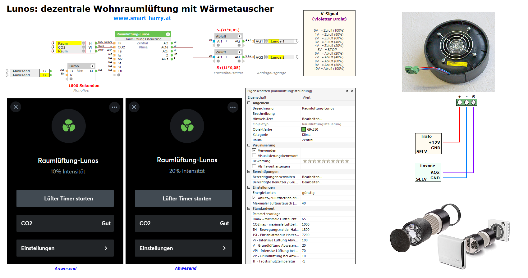

        Dostal Danke für deine Antwort. Lunos wäre auch eine Möglichkeit. Bin da offen. Dachte mit der Steuerung SEV Touch ist es einfacher den Wechsel von Ab- zu Zuluft alle 70 Sekunden zu realisieren. Habe folgendes Schaubild gefunden von der Lunos. Das sieht relativ einfach aus. Wie stelle ich denn den Wechsel ein? Kann der Wechsel abrupt folgen oder müssen die Lüfter langsam ausgeschaltet und dann wieder angeschaltet werden beim Welchsel?
        Möchte halt sichergehen, dass das auch alles funktioniert bevor ich etwas bestelle
        Nino
        Klicke auf die Grafik für eine vergrößerte Ansicht  Name: Lunos Steuerung.png Ansichten: 0 Größe: 402,2 KB ID: 339342

            Davidmei ich habe mein Lüftungskonzept mit Lunos e2 umgesetzt. Hatte mir ein Probeexemplar bestellt und ausprobiert mit folgendem Ergebnis:
            - paarweise Schaltung (bei mir 1 zu 2, da ich drei Lüfter pro Etage habe, Badezimmer außenvorgelassen. Da gibt es nur eine Abluft)
            - alle 70 Sekunden gehen die Lüfter aus, warten 5 Sekunden bis ausgedreht ist und drehen dann in die andere Richtung.
            - Lüfterstufe wird anhand der Luftfeuchtigkeit der Touchs gesteuert
            - Verzögerung bei „gute Nacht“ Funktion
            - durchlüften oder Sommermodus bei „gute Nacht“ Funktion bzw. Abhängigkeit von außen zu innen Temperatur bzw. Manuell schaltbar

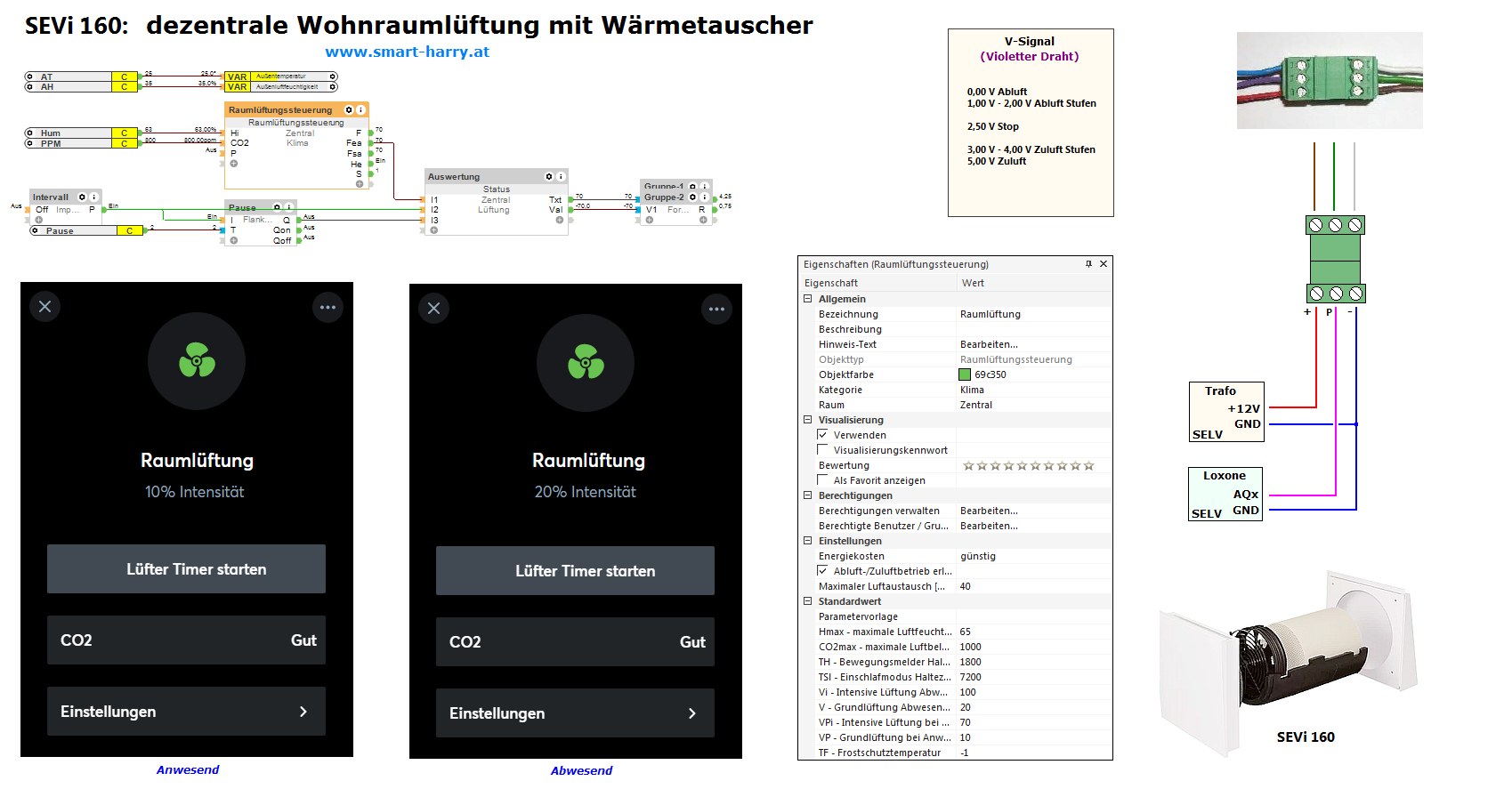

            ich habe es selbst mit den SEVentilation SEVi 160 umgesetzt. Als erstes hatte ich zwei SEC Touch, da ich Schlafbereich und Wohnbereich getrennt steuern wollte. Nun habe ich beide SEC Touch rausgeschmissen und selbst eine Steuerung mit einem Analogausgang pro Lüfter realisiert, so dass ich jeden Lüfter auch getrennt steuern kann. Der Grund war vor allem, dass die Sommerlüftung beim SEC Touch nicht Zeitlich eingestellt werden konnte und somit am Abend ein und am Morgen wieder ausgemacht werden musste.

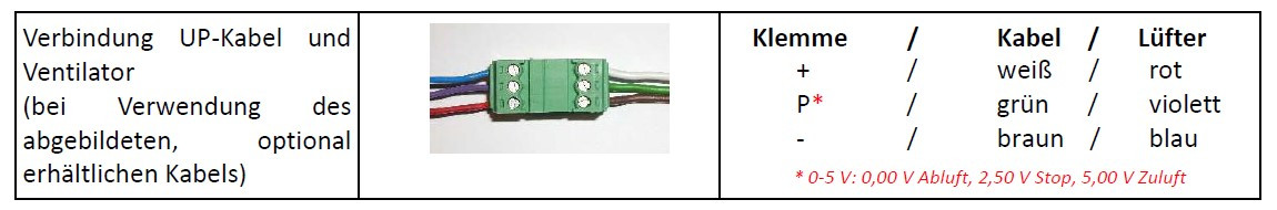

            Die Lüfter werden über das Lila Kabel (0-5 V) angesteuert, dabei gilt folgendes:
            0,00 V Abluft,
            1,00 V - 2,00 V Abluft Stufen;
            2,50 V Stop,
            3,00 V - 4,00 V Zuluft Stufen;
            5,00 V Zuluft​
            Standardmäßig bläst der Lüfter bei aktiver Wärmerückgewinnung 63 Sekunden in eine Richtung, macht 12 Sekunden Pause, bläst dann wieder 63 Sekunden in die andere Richtung, macht 12 Sekunden Pause und fängt dann wieder von vorne an. Diese Zeiten habe ich so beim SEC Touch gemessen.
            Das rote Kabel wird dauerhaft mit +12 V versorgt und das blaue Kabel ist die Masse/Minus. Dies kann der Montageanleitung SEC-Touch auf Seite 9 entnommen werden.

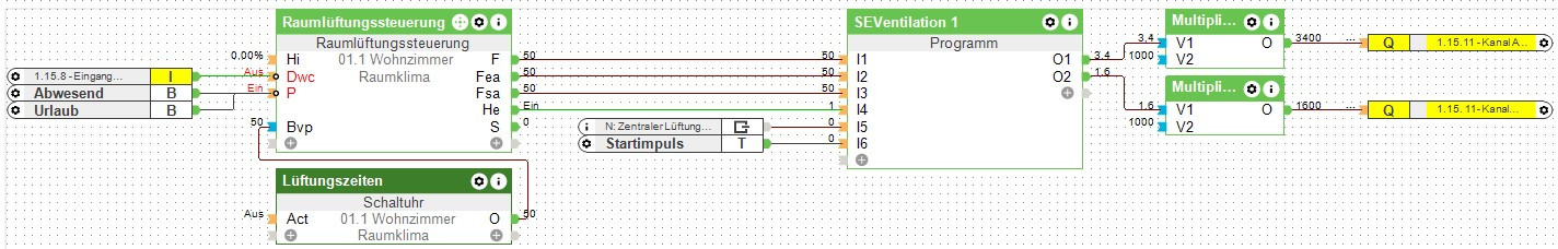

            Pro Lüfter oder Lüfterpaar habe ich ein PicoC Programm, welches es ermöglicht den Lüfter mit der Raumlüftungssteuerung von Loxone anzusteuern. Zusätzlich habe ich bei der Raumlüftungssteuerung noch eine Schaltuhr (analog) angehängt, damit ich zu gewissen Uhrzeiten mit einer bestimmten Intensität lüften kann.
            Zur Sicherheit habe ich bei meinem KNX Aktor die Spannung auf 0-5 V begrenzt. Dies könnte man auch in der LoxConfig mit einem MinMax Baustein erledigen.

              Im Anhang findet Ihr eine Programmierung ohne PICO-C
              Alles Korrigiert
              Zuletzt geändert von Dostal; 04.10.2022, 22:52.

                Deine Lüfter blasen so ja immer nur in eine Richtung und der Wärmetauscher wird so nicht genutzt?
                Dafür muss der Lüfter für 75 Sekunden (inklusive 12 Sekunden Pause, dass der Lüfter auslaufen kann und nicht direkt Laufrichtung wechselt. Das erhöht die Lebensdauer stark) in eine und 75 Sekunden in die andere Richtung blasen. Die Zeitangabe ist fix, da dort die beste Wärmerückgewinnung bei gutem Luftaustausch laut Hersteller stattfindet. Zudem startet dein Lüfter erst ab 10% und bei 100% komme ich auf 7,5 V, was den Lüfter beschädigen könnte.
                Verstehe ich was falsch bei deinem Screenshot?
                • Dostal
                  Dostal kommentierte
                  ○ Formel war falsch (nun korrigiert)
                  ○ Die Intensität wird nach Sensorik angepasst
                  ○ Das Intervall kannst du im Baustein (mit Config) einstellen
                  ○ Pause ist Optional (viele Hersteller haben KEINE Pausenzeit)
                • mr-manuel
                  mr-manuel kommentierte
                  Wie soll der Raumlüftungssteuerung Baustein die Richtung der Lüfter ändern? Dafür müssten die Ausgänge AQe und AQi negativ werden, damit es mit deiner Formel klappt. Laut Loxone Doku sind die Ausgänge nur 0...100 % (https://www.loxone.com/dede/kb/raumlueftungssteuerung/). Zudem kann man beim Baustein nirgends angeben, nach welchem Intervall er die Richtung wechseln soll. Somit kann es nach meinem Wissensstand mit dem Raumlüftungssteuerung Baustein alleine nicht funktionieren.
                  Bist du dir sicher, dass das bei dir überhaupt richtig funktioniert? Wenn du in der LoxConfig die Liveview aktivierst, solltest du ja die Werte der Ausgänge sehen, dann kannst du uns mal eine Bildschirmaufnahme machen, würde mich echt wundern, wie das funktionieren kann

                  Ich habs über das selbstgeschriebene PicoC Programm bewerkstelligt, damit ich auch die Lüftungsstärke und Wärmetauscher damit steuern kann.

                  ich hab hier auch die Sevi 160 Ventilatoren in meiner Wohnung verbaut. Hab mir ein Monster in der Config geschaffen mit dem ich es hinbekommen habe, dass die Ventilatoren die Richtung wechseln. Allerdings nicht ganz fehlerfrei.
                  @ Mr-manuel, wenn ich richtig verstanden habe, hast Du einen Baustein erstellt mit dem es möglich ist?
                  Kannst Du mir sagen wie sowas funktioniert? oder würdest Du Deinen Baustein gegen eine Aufwandsentschädigung zur Verfügung stellen?
                  Viele Grüße
                  Michael
                  • mr-manuel
                    Ja genau. Habe dafür ein PicoC Programm geschrieben, der den Raumlüftungssteuerung Baustein sozusagen übersetzt. Du kannst dann am Baustein jeweils ein Lüfterpaar anschließen.
