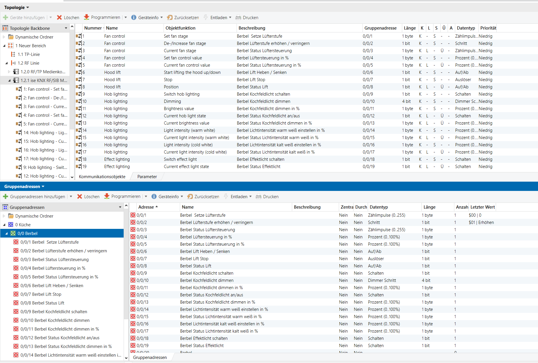

                  Die ETS5 Demo Version ist ausreichend für bis zu 5 Geräte. Das Miniserver Gateway wird automatisch erkannt. Beim Anlegen muss(!) die Hauptlinie (1.0.0) TP sein und nicht IP, wie von ETS vorgeschlagen. Die erste Linie auf 1.1 muss(!) ebenfalls TP sein, da das Gateway des MS 1.1.250 als Adresse hat (Physikalische Adresse des Gateways auch auf 1.1.250 setzen, im Bus Tab von ETS), danach kann eine RF Linie (z.B:auf 1.2) eingefügt werden. Dort dann aus der Produktdatenbank den GIRA RF Medienkoppler einfügen und die Parameter so einstellen, dass nichts gefiltert wird. Danach das ISE RF Modul einfügen und die Programmiertaste des Moduls drücken (Deckel von der Haube durch Entfernen der 4 Inbusschrauben abnehmen). Die Programmierung sollte erfolgreich sein. Das hat bei mir aus unbekannten Gründen erst mit Hilfe des ISE Helpdesks (super Support!) geklappt. Dann die Parameter der Haube einstellen (Liftfunktion vorhanden ja/nein, etc).
                  Nachdem das Modul im System ist müssen für alle benötigten Funktionen Gruppenadressen erstellt werden. Obwohl man in Loxone nicht alle benötigt, habe ich alle erstellt. Eine Gruppenadresse definiert die Adresse eines Objekts. Für meine Haube gibt es 19(!) Objekte, wo jedes eine Gruppenadresse bekommt. Habe diesen 19 Objekten die Gruppenadresse 0/0/1 - 0/0/19 zugewiesen, siehe Screenshot. Das geht tlw. durch Drag&Drop. Über den Bus Monitor in ETS kann man dann gleich testen, ob es funktioniert.

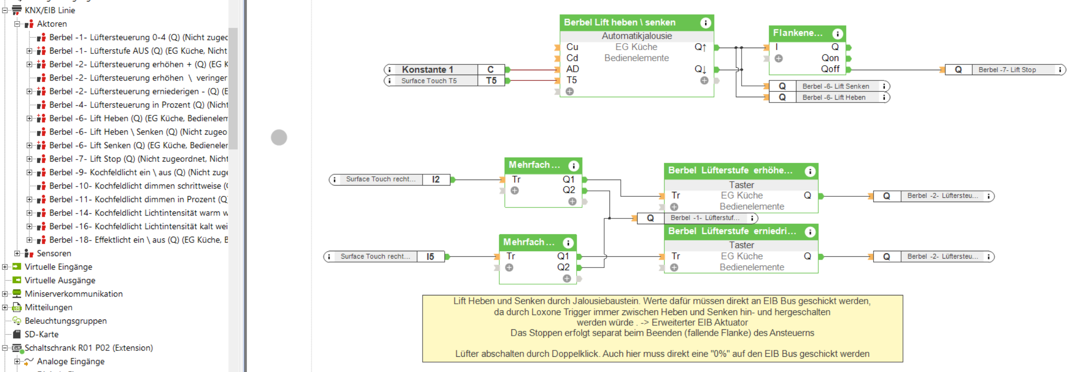

                  Danach müssen die Gruppenadressen in Loxone eingefügt werden. Ich bin der Dokumentation von Loxone gefolgt. D.h. in der Config beim ETS Bus auf Lernen gegangen und dann in ETS über den Gruppenmonitor für jede Adresse eine Meldung am Bus erzeugt, die dann im Config Monitor erscheint, und dann einzeln einem Aktor oder Sensor zugeordnet werden muss.
                  Programmierung: KNX funktioniert tlw. anders als Loxone, darum muss man ein paar Tricks anwenden. Z.B. Lift Heben/Senken geht in KNX über das Objekt 6, das 1 Bit umfasst, d.h. 0=senken, 1=heben. Wenn ich dieses Objekt an einen Taster hänge, dann wird bei Betätigung für 0.3 s das Signal auf 1 gesetzt und diese Info an die Haube geschickt, aber unmitttelbar danach fällt das Signal wieder auf 0, und somit fährt die Haube 0.3 s nach oben und dann wieder nach unten => sinnlos. Man könnte einen Schalter verwenden, nur wie stoppt man die Fahrt? Wenn man ausschaltet wird wieder nach unten gefahren. Zum Stoppen gibt es ein eigenes Objekt Nr. 7, auch ein Bit lang.
                  Um diese Problematik zu lösen, habe ich 2 "Erweiterte EIB-Aktuatoren" eingefügt, in denen Gruppenadressen fixe Werte zugewiesen werden. So muss beim Heben zum Objekt 6 auf der Gruppenadresse 0/0/6 der Wert "1" geschickt werden, Eintragung als "0/0/6:1". Wann immer man diesen Aktor aktivert, wird der Wert "1" zur Adresse 0/0/6 gesendet. Das Gleiche muss man zum Senken machen. Dann kann man diese Aktuatoren an einen Jalousiebaustein hängen. Damit die Fahrt auch gestoppt wird, wird am Ausgang das Beenden der Fahrt durch den Baustein Flankenerkennung fallend ausgelöst durch Senden von "0" oder "1" an das Objekt 7, also Gruppenadresse 0/0/7:1.
                  Lüfter: Habe ich detto gelöst durch 2 normale Taster, die an das Objekt 2 (Lüfterstufe erhöhen/erniedrigen) entweder eine "1" oder "0" sendet. Zum Abschalten der Lüftungdurch Doppelklick mittels Mehrfachklickbausteins, muss an das Objekt 1 eine "0" geschickt werden. Achtung, das muss eine Prozentwert sein, Eingabe in der Config im Erweiterten EIB Aktor als "0/0/1:0%" (das hat mich auch einige Zeit gekostet).
                  Licht: Das Schalten und Dimmen der Kochfeldbeleuchtung und Stimmungslicht (kein Dimmen möglich) geht ohne Probleme durch Anbindung an einen normalen Lichtsteureungsbaustein. Über 2 separate EIB Dimmer Bausteine kann ich in der App die Farbtemperatur der Kochfeldbeleiuchtung einstellen (nicht im Screenshot zu sehen).
