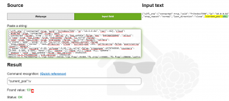

  • Christian Fenzl ich kann mir das Komma bei der Befehlserkennung nicht erklären?
    Klicke auf die Grafik für eine vergrößerte Ansicht  Name: Fehler.PNG Ansichten: 0 Größe: 247,3 KB ID: 229863
    Zuletzt geändert von AlexAn; vor einer Woche.
    MS, MS Go, 5 Smart Socket´s Air, Airbase, Modbusext.,2*Eastron Sdm630 Modbus, Zählerinterface,3 S0 Zähler, Wetterstation Elsner P03 Modbus, Fronius Symo 10 - Überschusslieferung, WP Waterkotte DS5017.3, WW WP M-Tec WPE2000 + WW Speicher Stiebel Eltron 400 + 6kW E-Patrone mit Leistungssteller, DM7020hd, Husqvarna Automower 330x
      Ich glaub, meine RegEx ist so geschrieben, dass ein 131,5 einen Wert liefert. Deswegen wird das wahrscheinlich so erkannt.

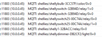

  • Hab ich hier auch:

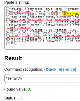

    • Michael Sommer z.B. im Browser http://10.0.0.64/status/ ( Ip der Shelly verwenden) eingeben und die Ausgabe ist der Json den ich für die Befehlserkennung nutze!

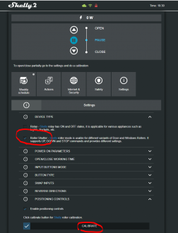

      Bist du schon im Rollermodus bzw. das Kalibrieren nicht vergessen damit die Endlagen/Sicherheitsabschaltung greift:
      Klicke auf die Grafik für eine vergrößerte Ansicht  Name: Roller.PNG Ansichten: 0 Größe: 237,6 KB ID: 229883

        Die Befehlserkennungen in#360 sind richtig und funktionieren. Zumindest bei den Ausgängen und Eingang 1 und Eingang 2.
        Bei der Position kommt immer der Wert 101 und bei Sicherheitsabschaltung kommt immer 0 (false). Dies ist aber auch im Monitor so.
        Nachtrag:
        Ohne Jalousie getestet.
        Nachtrag 2:
        Mit Lampen an Stelle einer Jalousie getestet und "Calibrate" ausgeführt/simuliert.
        Danach kamen auch Werte in der Position.
        Zuletzt geändert von romildo; vor einer Woche.
        lg Romildo

      • Michael Sommer werden Eingang 1 bzw. 2 erkannt?
        Hättest du ein paar Shot´s??
        Und poste/pm die Ausgabe von deinem Browser!
        http://IP deiner shelly/status
