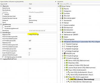

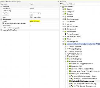

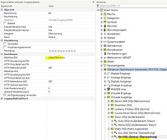

                    #41
                    Ich habe ein Shelly Pro mit 4 Relais, deswegen hatte ich da 1 drin, 0-3 ist in meinem Fall richtig
                    Du kannst nicht in der Adresse die IP eingeben und im EIN Befehl
                    Mach es so...
                    bei Adresse http://ip
                    und in EIN zb /relay/0?turn=on
                    oder
                    bei Adresse http://ip/relay
                    und in EIN zb /0?turn=on
                    würde auch gehen.
                      na da war ich wieder zu langsam
                      Dafür mit Screenshots...

                    Meine sind noch nicht geliefert aber ich würde es so machen:
Ansichten: 1820
Größe: 111,6 KB
Ansichten: 1830
Größe: 140,9 KB
Ansichten: 1758
Größe: 140,0 KB
                    • tholle
                      tholle kommentierte
                      warum EIN und AUS separat? Der Virtuelle_Ausgang bringt doch ein paar Zeilen unter BEFEHL_BEI_EIN auch BEFEHL_BEI_AUS mit. Das klappt ganz hervorragend.
                      Stimmt eigentlich - Macht der Gewohnheit.

                    #43
                    Mach es so...
                    oder
                    würde auch gehen.
                    Super! Danke. jetzt geht es. Die Kombination hatte ich auch schon ausprobiert. Vermultich hatte ich da noch das Passwort in Shelly aktiv. Das versuche ich jetzt noch einzubauen müsste ja mit userasswort@ vor der IP funktionierten. Hast du das schon ausprobiert?
                      Nein, habe ich nicht. Aber müsste genau so gehen mit userasswort
                      Ob das im internen "geschlossenen Netz" nötig ist musst du selber entscheiden. Ich brauche es nicht.
                      Zumal es nicht https ist und lesbar bleibt

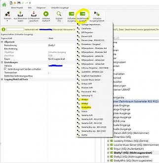

                    Hab mal angefangen mit einer Vorlage - Vorsicht ich hab die bestellten Shellys noch nicht und daher konnte ich es noch nicht testen
                    Sind die Shellys auf Rollladen eingestellt schaut es natürlich wieder anders aus und wer will kann auch seine Vorlagen hier reinstellen insbesondere die Status bzw.Leistungseingänge !
                    Dateien in XML Endung umbenennen und hier ablegen: C:\ProgramData\Loxone\Loxone Config 10.0\Templates\VirtualOut\
                    Config neu starten und von hier aus einfügen und persönliche IP anpassen:
                    Klicke auf die Grafik für eine vergrößerte Ansicht  Name: Shelly4.JPG Ansichten: 1 Größe: 216,0 KB ID: 170925
