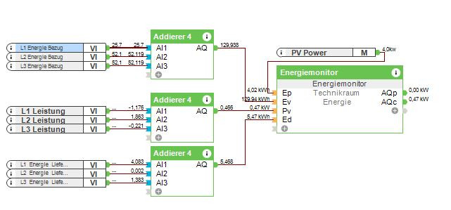

    Bei mir liefert die L1-L3 Leistung einen Minuswert der im 0,9er Bereich liegt..
    Und der L1-L3 Energie Bezug liefert mir nur 2 stellige Werte..
    ganz verstehn tu ich das ganze noch nicht..Theoretisch würde es in Verbindung mit der PV aber sogar passen..

      23kWh ergeben sich aus deinen 2 Shots der Aufsummierung die 20h auseinander liegen.
      Aber schön wenn jetzt alles passt!

    Kein Problem..ja das stimmt, da haben die Werte nicht gepaßt, da hab ich nur etwas ausprobiert..
    Wie gesagt ,die Werte sind für mich noch nicht ganz schlüssig, interessanterweise würde aber im Energiemonitor alles richtig ankommen..also Erfahrungstechnisch was das haus im Moment so an Strom braucht..
    anbei die jetzige Konfig mit dem Template von AlexAn..die 153kwh find ich halt..etwas irritierend

      Vielleicht sollt ich Idiot wirklich mal lesen anfangen..es hat sich alles geklärt..danke nochmal..hab die Statistikwerte mit den aktuellen Werten verwechselt..
      die Werte passen und es funktioniert bereits alles

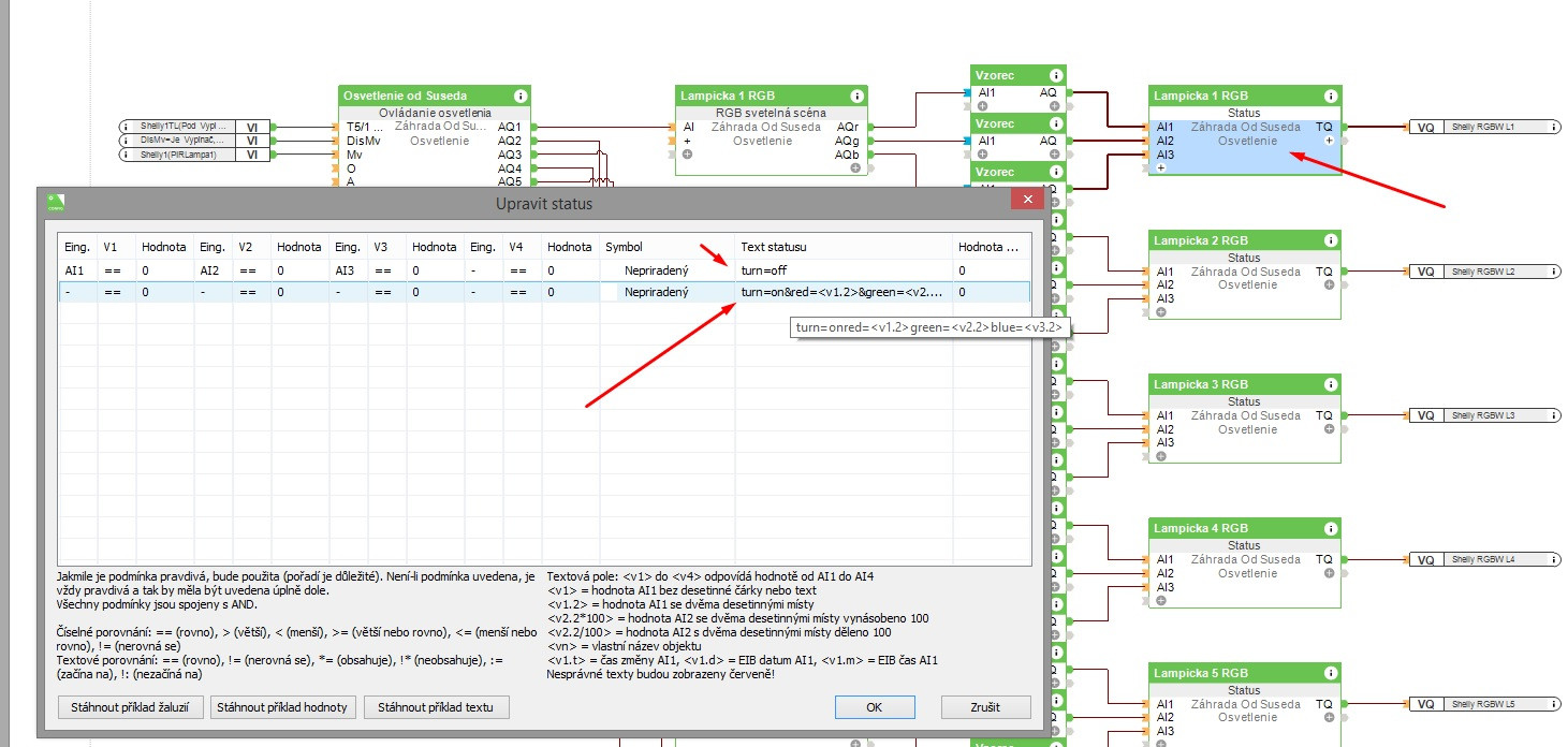

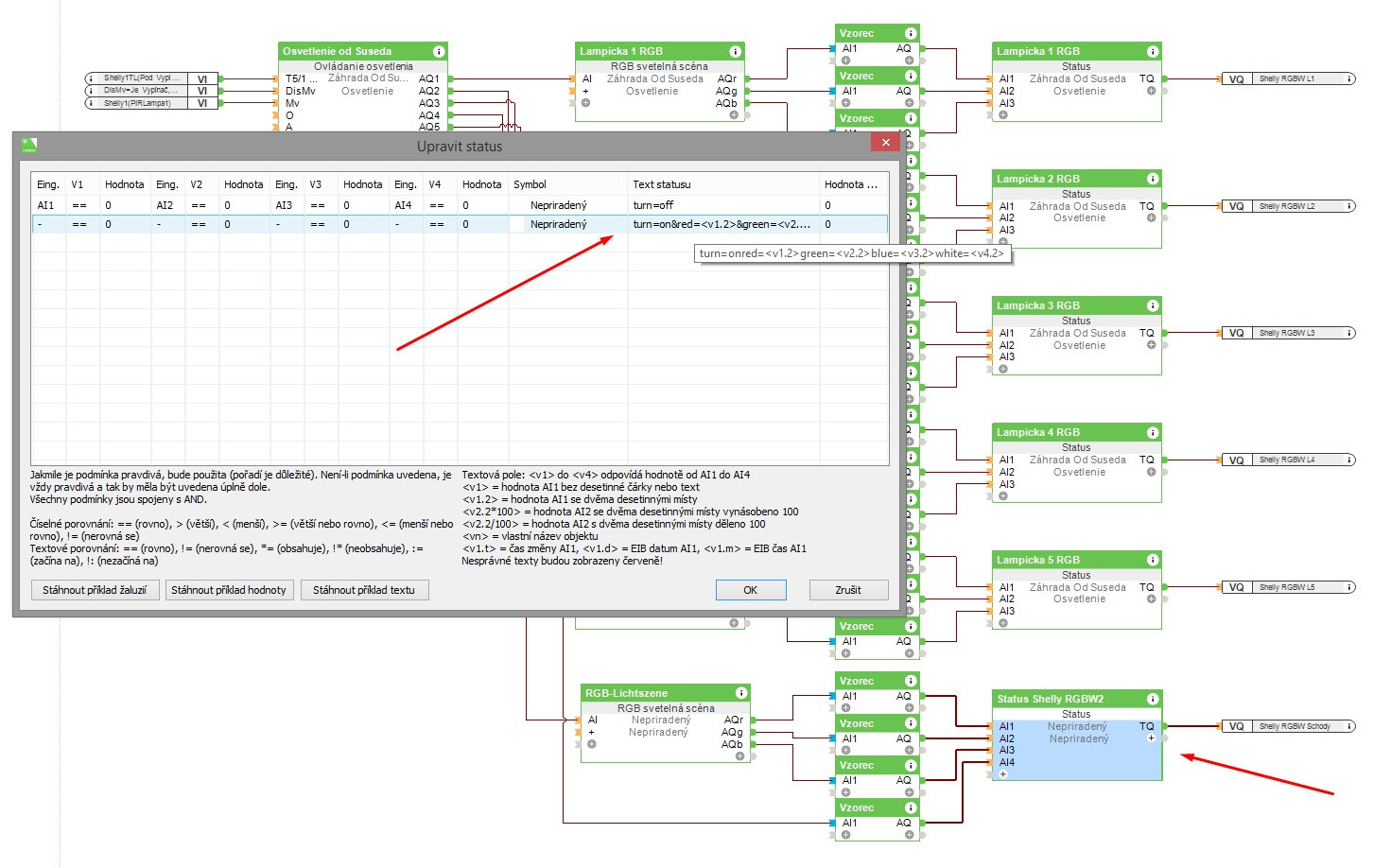

    Hi. I have used different integration of BULB and RGBW2 as you can see in below picture.All is wrking great. As you can see I use one command only.If you will be interested in I can make you some printscreens and also config but there wont be inputs so I will make printscreens if you like.
    Update.
    MGoth I have added config and printscreens I hope all is clear.ager

      possible for you to share the config file for this?
      So that I can see what you put in the status box etc..
      Thanks

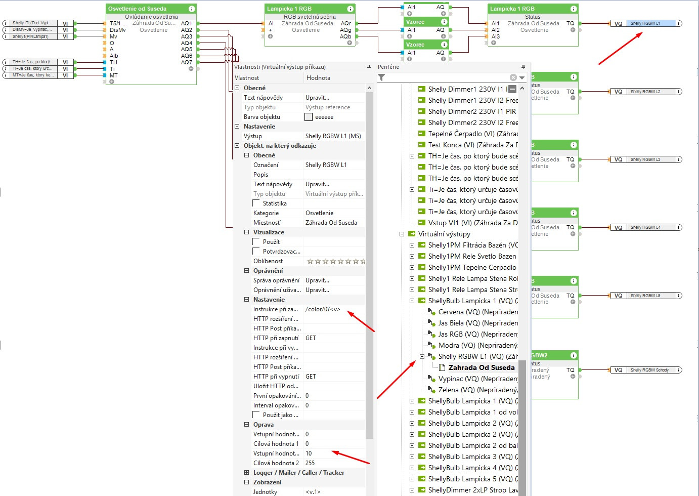

          Update.
          Thank you, Ager!
          so I do understand it, right - you are using HTTP commands instead of MQTT/UDP?
          What is the pro/cons for UDP & Http?
          So far, I was trying to use the MQTT with Loxberry.
          Attached what I have configured so far. But it is only turning the white light on - RGB has no function. AlexAn - hast Du eine Idee, was ich falsch mache? / Any Ideas?

            Also, jetzt funktioniert es auf einmal!! :-)
            Ich weiß jetzt nicht, ob es am Reboot des Loxberries Lag oder daran, dass ich in der Shelly-App angezeigt bekommen habe, dass es eine neue Firmware gibt, welche ich gleich noch geupdated habe.
            Auf jedenfall läuft es jetzt. Vielen Dank für Deine Anfangskonfig AlexAn . Ich werde meine Datei nochmal zur Verfügung stellen.

            Yes, I am using HTTP commands. I never tried MQTT. Is there any advantage to use MQTT instead of HTTP please?
          • MGoth
            MGoth kommentierte
            ager - from what I know is, that with MQTT the network traffic is a lot less and MQTT can also transmit an status chance und sent it as "push"

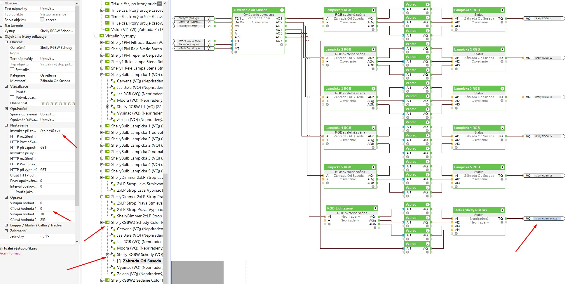

          Teil 1:
          Das ist meine Konfiguration mit den MQTT (Virtuellen) Ausgängen um die Farbe/Weiß/Helligkeit zu setzten und einen um Power On/Off zu setzten

            Teil 2:
            Hier habe ich die Konfiguration des Lichtbausteins dargestellt und den Befehl im Statusbaustein, der dann wieder an den Virtuellen Ausgang geht.

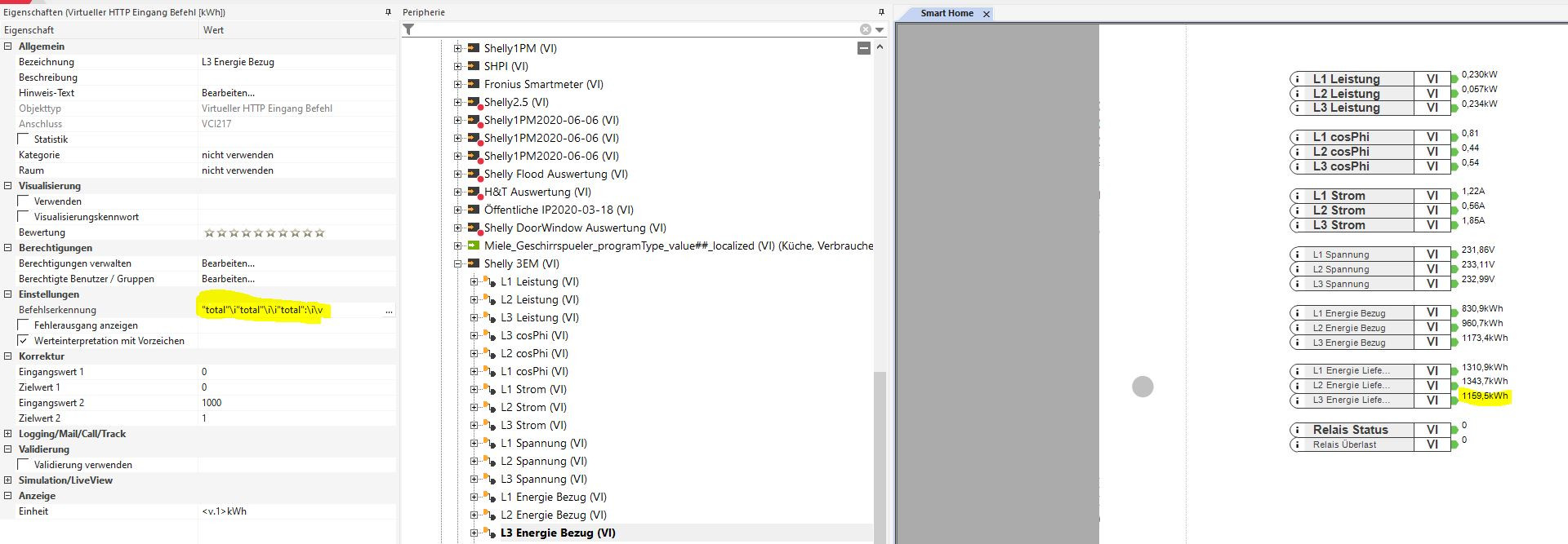

              Hab den 3EM grad neu erhalten und sofort eingebaut. Hab mir dann vom Wiki die Vorlage VI_Shelly 3EM.xml heruntergeladen und in die Config integriert.
              Nach dem konfigurieren der VI´s bekomme ich alle Werte angezeigt. Was ich aber irgendwie irritierend finde ist, dass ich bei L2-Energie-Bezug genau den identischen Wert wie bei L3-Energie-Bezug angezeigt bekomme. Kann es evtl. sein, dass bei der Befehlserkennung da in der Vorlage was nicht stimmt, oder die Config da was durcheinander bringt?
              Die letzte Möglichkeit wär natürlich, dass der 3EM zweimal den gleichen Wert liefert. Die App bricht bei der Verbindung zum 3EM immer ab und in der Browseransicht seh ich die Werte leider nicht, sonst hätte ich es da evtl. vergleichen können.
              Hat jemand das gleice Problem? Oder kann mir wer erklären wie sich die Befehlserkennung zusammensetzt? das ist für mich irgendwie gar nicht schlüssig.

              Bei Befehlserkennung für L2 steht: "total"\itotal":\i\v
              Bei Befehlserkennung für L3 steht: "total"\itotal\i"\itotal":\i\v

                Die Befehlserkennung ist eine Suche im Quelltext der angegeben URL, die den Miniserver mittels spezieller Syntax (https://www.loxwiki.eu/pages/viewpag...ageId=37617883) anleitet, welche Zahl im Text er lesen soll. Es ist - wenn dir das was sagt - so ähnlich wie RegEx.
                Gib die URL des Virt. HTTP Eingangs mal im Browser ein, ob dort die genannten Werte auch gleich sind.
                Zuletzt geändert von Christian Fenzl; 16.06.2020, 21:43.
                  L3 war falsch wobei das Plugin den richtigen Wert anzeigt
                  Falsch: "total"\itotal\i"\itotal":\i\v das " gehört nach dem 2.total nicht nach dem i
                  Richtig: "total"\i"total"\i\i"total":\i\v

                harryb keine Angst keiner wird dich "lünchen" - eher mich
                Danke für deinen Hinweis und ich konnte das bei mir nachstellen!
                Teste bitte nochmal und sag mir Bescheid!

                  @ Alex. Super Danke, so funktioniert jetzt alles. Ein Tipfehler und schon mach Loxone spuchten. Welche eine Mimose :-)
                  Es hat insgesamt für mich auch was Gutes. Dank Deinem Tipfehler und dem Link von Christian hab ich jetzt auch verstanden, wie eine Befehlserkennung geschrieben werden kann und vor allem - reusper - was das /i eigentlich bedeutet. Danke nochmal und schönen Gruß
